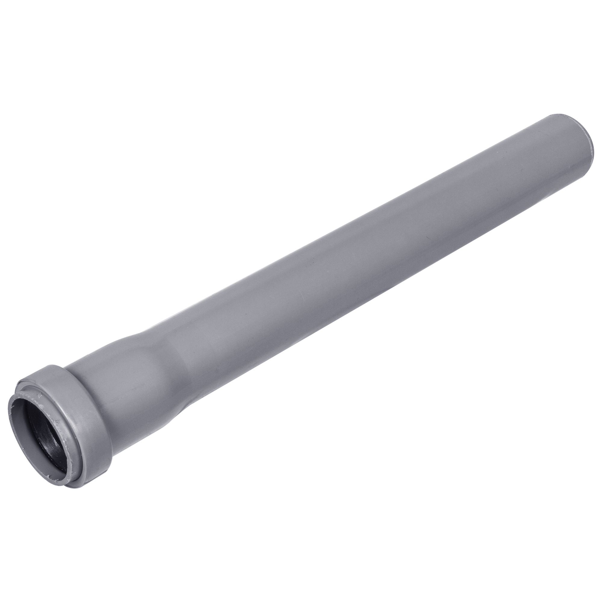

А если вместо трубы использовать термоусадку миллиметров на 30-40 с клеевым слоем?
Синюю прокладку и трубу потолще я специально изобразил, чтобы выпирающая клапанная резинка свободно ходила. Термоусадка её явно зажмёт.
Кусок канализационной трубы уж тогда возьмите.... на 32 мм
Там и резинка уже есть

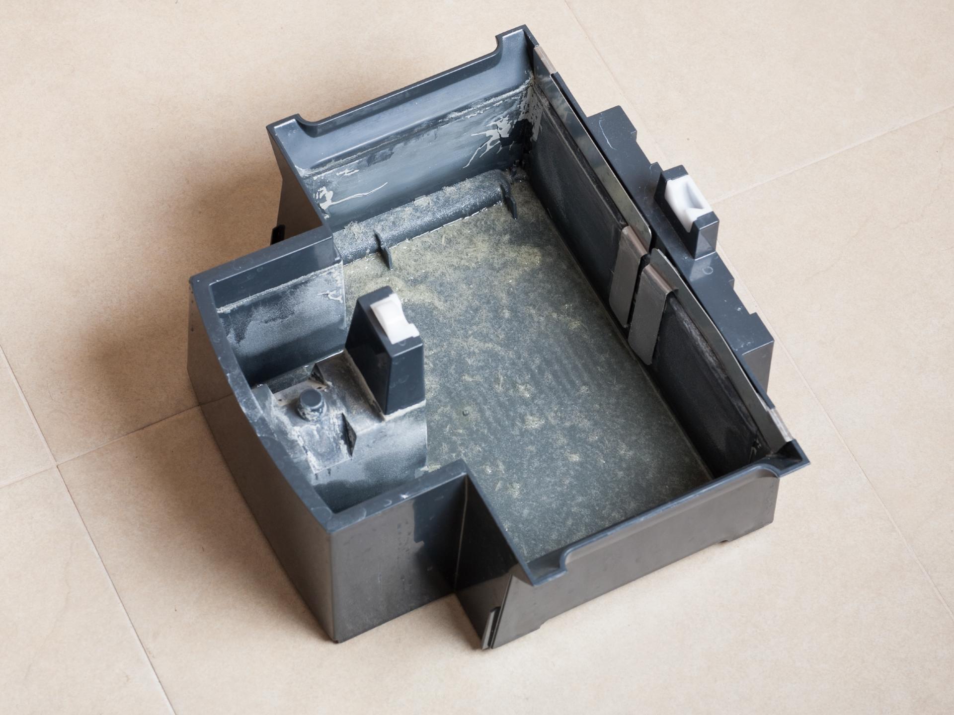

dimonml
4851/6647 ответов
17 лет на iXBT, с июля 2007
dimonml Member
2 года назад / 29 ноября 2022 19:09
BatrakovSV
Какую добавку подешевле можно добавлять чтобы было меньше слизи и вода не желтела?
Чтобы вода не желтела лейте воду после ОО (лучше, двухстадийного). Чтобы было "меньше слизи" используйте добавку вента.
BatrakovSV

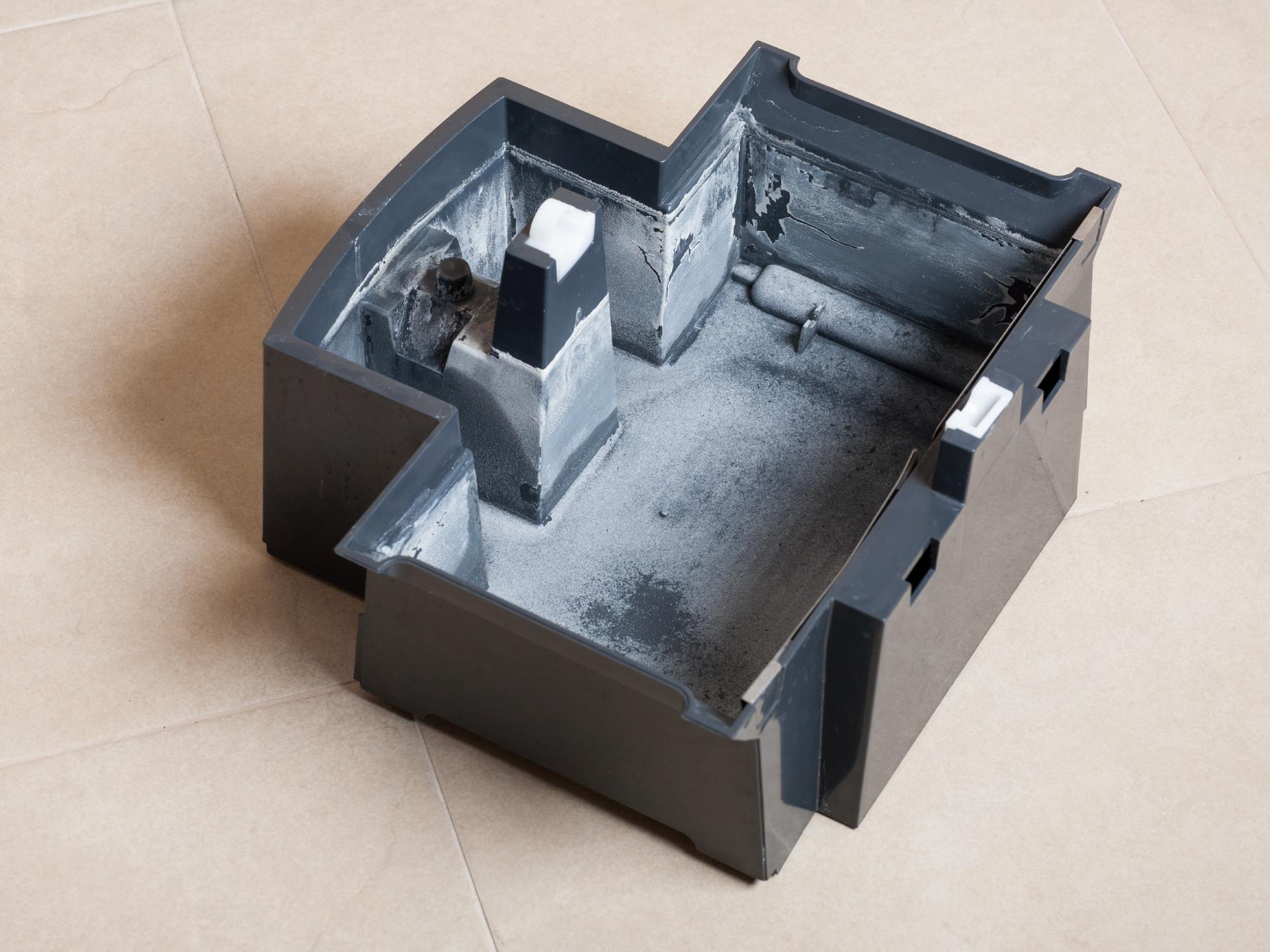

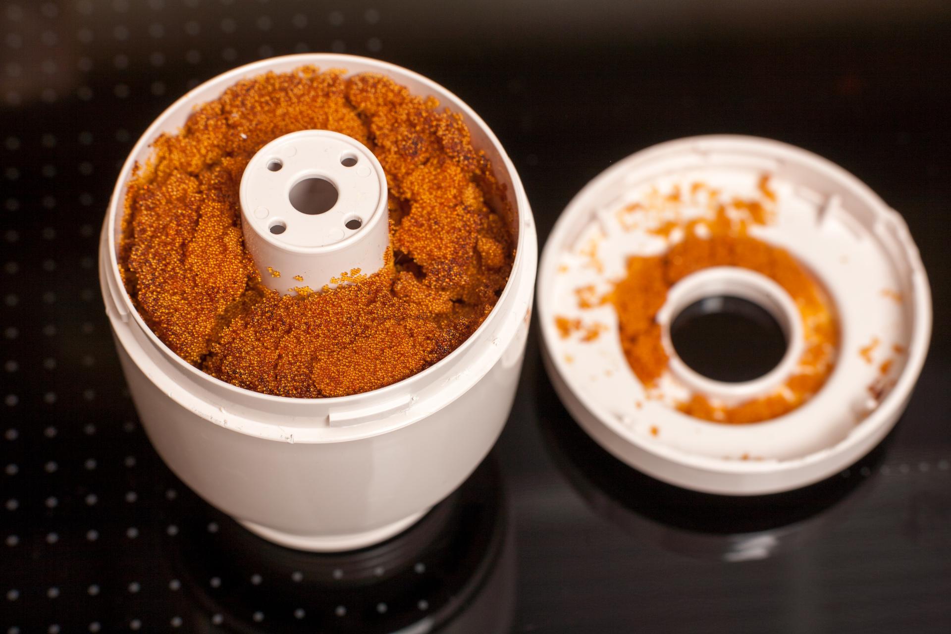

И каждую 4 неделю делать полную мойку поддона и дисков.
Когда увлажнителей было мало, тоже всяким странным игрался. А потом стал свое время тратить на более интересные вещи.
BatrakovSV
А для Boneco?
С моей бонекой антисептические свойства были на высоте, но легкость очищения диской/бака заметно отставала от венты: у венты везде используется PP, а у бонека отложения солей кальция заметно тяжелей отходят от поверхности: чтобы отмыть до состояния "как новая" приходилось тратить заметно больше времени. Вот просто "сполоснутая":

Т.е. вода будет желтой даже с гигиенической добавкой от Венты?
Чтобы не запускать (усугублять) ситуацию. Ну посмотрим как пойдет.
Много лет использовал Boneco с водопроводной водой поддоны, никогда не доводил до такого.
Сколько по времени не сливалась вода с поддона на фото?
Sand.99
Лучше закажите Гигиеническую добавку Venta - сейчас как раз скидки
Подумаю, но Вента в более чем 2 раза дороже.
dimonml
4852/6648 ответов
dimonml Member
2 года назад / 29 ноября 2022 19:43
BatrakovSV
Не помню уже: фотки были сделаны в 2016 году.

Последний раз через "год не чистить" с вентовской добавкой и водой после ОО состояние увлажнителей было лучше, чем через месяц с бонекой с ее родным "стержнем с серебром" (который вообще заметного эффекта не давал)

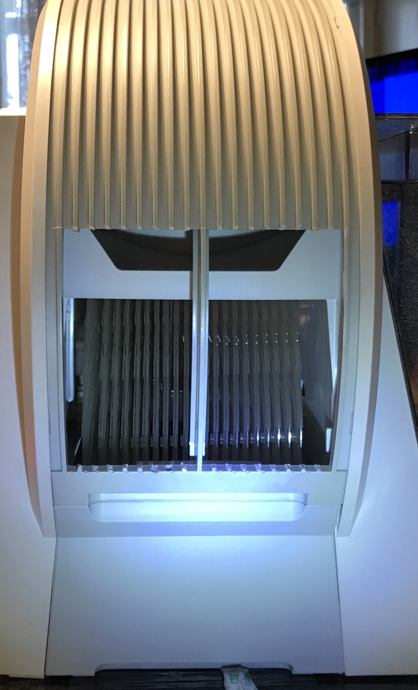

Удалил ламели из второй более новой 1355N, а там есть какие-то 3 отверстия.
Причем все разной формы и только с одной стороны.
Не понятно для чего сделаны?
Или все-таки не хватало забора воздуха?
Не знаю правда как измерить увеличилась ли производительность.

Понятно - но у Вас супер продумано установлена МВ.
Мало кто так ставит.
А в принципе ламели решетки стоящей именно на выходе МВ и препятствующие абсолютно свободному выходу воздуха ведь должны как влиять?
Ведь ламели занимают 31% площади на выходе, а щели не совпадают и пространством между дисков через которые и проходит воздух и так или иначе воздух "упирается" в них.
Может, датчики какие-нибудь должны были стоять...
Может быть, да. Т.е. деталь применялась и в других мойках.
