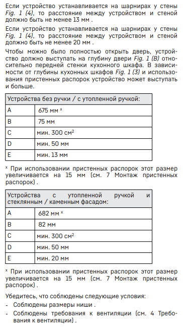

О, спасибо за информацию. Буду знать. Хорошие китайцы вполне приемлемы на наш взгляд, тот же хайер меня вполне устраивает на данный момент всем, кроме требований по зазорам...
Dimon_n
Вент. канал у естественной конвекции должен иметь вход и выход. В противном случае увеличится цикл работы компрессора
То есть если мы оставляем, допустим, по 5 см пространства с боков (при требуемых 15), сантиметров 5-10 сверху (при требуемых 20) и оставляем сзади за верхним шкафчиком дырку до верха, ну т.е. делаем либо как-то мелкий шкафчик, который не будет доставать до стены (надо уточнить у дизайнера, возможно ли такое технически) либо фальш-панель вместо антресоли над холодильником (тогда требование 20 см сверху будет соблюдено) - то все может работать нормально?
На ЭЭ модно и пилюнуть, а вот ресурс моторчика сократится...
вот именно этот момент и волнует. ЭЭ фиг с ней, не обеднеем надеюсь от нескольких лишних оплаченных кВт/ч...

Не понимаю, нафиг хаеру нужны такие пространства...
перестраховываются
Но для циркуляции же достаточно, чтоб просто щели были, ну вот как вы пишете - сверху продух оставить и с боков сантиметра по три-пять
гхм, а вам не кажется, что эти 5см по бокам будут смотреться странно?
если уж встраивать, то брать подогревом сзади (или классический конденсатор решёткой сзади, или компактный конденсатор с принудительным охлаждением)

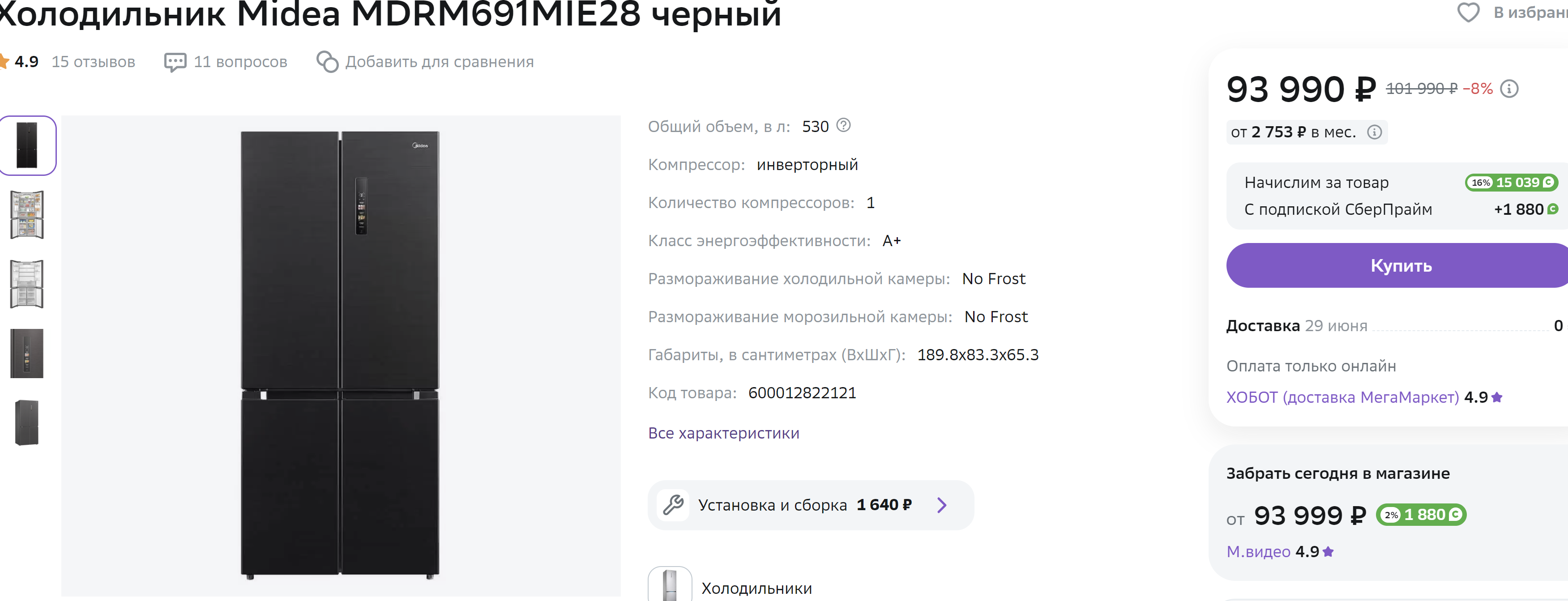

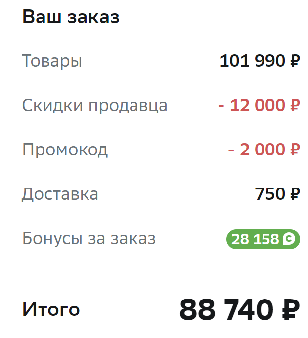

себе еще зимой купил Midea MDRM691MIE28 черный
получилось 88740 - 28158 = 60582 рублей
не так давно его также можно было взять за примерно эту же сумму
Выбор холодильников дороже $400 (часть 9), #19503
Максимальный уровень шума 35 дБ, очень тихий. Чтобы услышать необходимо его развернуть и опустившись вниз приложить ухо.
Не кажется, к сожалению. Так и будет, но куда деваться, если без зазоров нельзя. Уж лучше немного странно смотрящийся холодильник в гарнитуре, чем красиво смотрящийся, но сломанный. Или красиво смотрящийся, но не устраивающий по функционалу.
Вот нету среди того, что мне подходит, моделей с решеткой сзади. Все с боковым охлаждением.

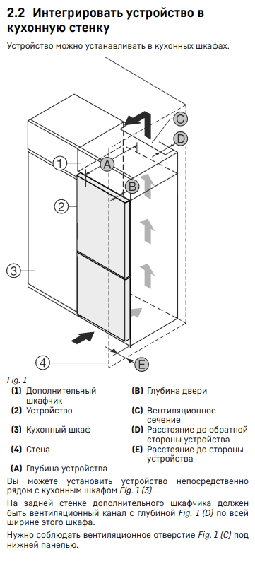

Подскажите, какой вообще из отдельностоящих холодильников можно безопасно ставить в нишу кухонного гарнитура, сделав при этом зазоры между стенками шкафов и холодильника в разумных пределах (несколько см)?
Что-то смотрю, что у них в инструкциях пишут - и везде требование 20-30 см сверху и 10-15 см по бокам и сзади.
Техподдержка хайера на мой вопрос можно ли сделать меньшее расстояние - ответили, что это может повлечь некорректную работу и снятие с гарантии.
Но как-то же ставят люди отдельностоящие холодильники в гарнитур?

Oldys
нужен зазор не менее 100 мм
Вам никто не мешает сделать фасад кухни больше чем ниша. Холодильник будет стоять внутри просторно. А внешний фасад будет cкрывать лишнее пространство.

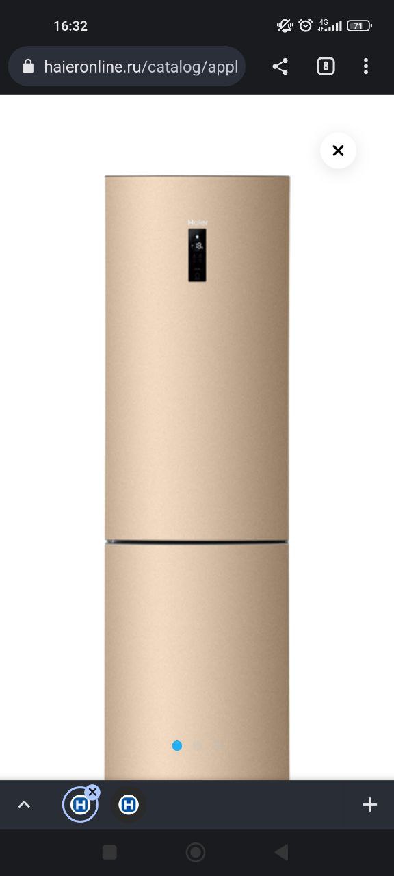

Oldys
У меня сейчас стоит хайер 737 серии. Уже лет пять. Я довольна, проблем никаких, холодит-морозит, продукты отлично хранятся, организация внутреннего пространства 5+. Ничего не лопнуло, не треснуло, не сломалась, хотя особо не берегу, ну разве что положила деревянную подставку на стеклянную полку, т.к. иногда ставлю вечером еще не до конца остывшую кастрюлю туда, там она (подставка) и осталась жить. Ходовая кастрюля - то ли 4, то ли 5 литров, не помню, периодически еще большая "жаровня" кукмаровская тоже туда ставится, иногда почти полная, т.е. нагрузка приличная.
737 нет нужного цвета, нужен cgg (золотой), а в 744 уже высота на 10 см ниже.
Изначально нацелилась на хайер, а потом купила микру и духовку горенье классической серии. Теперь думаю - большая ли разница в восприятии будет с хайером. Ну и компрессор инверторный тоже решает. У хайера 39 бд, стандартный, у горенье 38 инвертер.
Симпатичный тоже холодильник, по объему поменьше, но вроде не критично.
Не знаю пока, на что решиться.

dima7777
Хорошая идея, спасибо. Передам мужу, пусть обсудит с дизайнером.
Лили
24183/32257 ответов, #5 в рейтинге
Л
Лили Member
10 месяцев назад / 28 июня 2024 00:37
Тогда можно пойти дальше и оставить зазор между стеной и верхним ящиком. Будет вытяжка с естественным побуждением. От холодильника под потолок.)) С подсосом понизу и у стенок.
