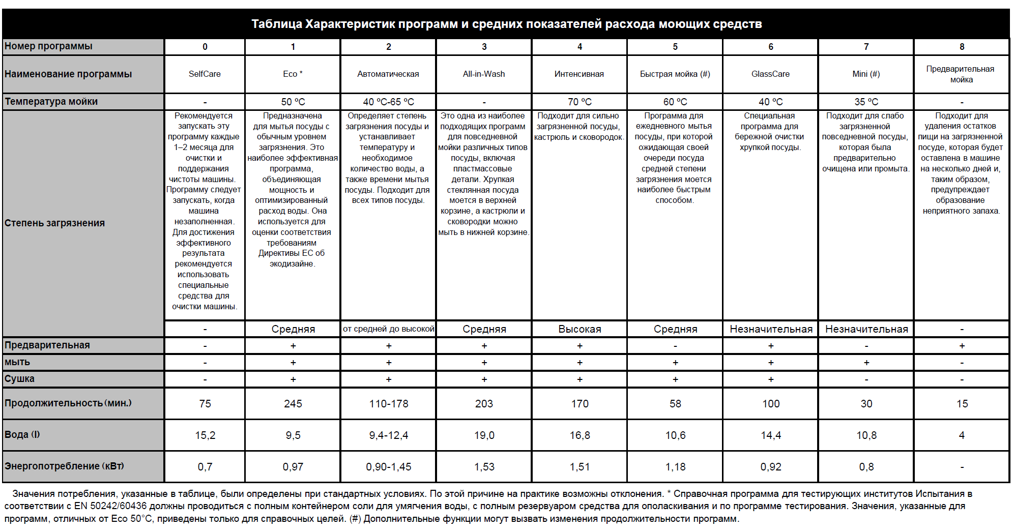

Товарищи, у кого Beko, подскажите по программе, которая у меня указана как All-In-Wash (3) (у вас может называться по-другому, но суть та же). На ней не указана температура мытья. Как она у вас называется и почему не указана температура, всмысле может это дефект мануала. И расход воды заявлен какой-то гигантский.

Кот Васька
Ну логически.... если типа "всё в мойку", то она для разных корзин использует разные температуры, типа две мойки с разными коромыслами. Это как интенсив зон для нижней корзины наверно.
srr73
2409/3953 ответов, #78 в рейтинге
srr73 Member
2 года назад / 29 ноября 2022 11:59
Кот Васька
All-In-Wash
Если не ошибаюсь, у Электролюкса называется АкваФлекс: температура мытья в нижней корзине 65°С, в верхней корзине - 50°С. При выборе программы так и пишет: АкваФлекс 65-50°С, 3ч 12м.

Кот Васька
Beko, подскажите по программе All-In-Wash. На ней не указана температура мытья. Как она у вас называется и почему не указана температура. И расход воды заявлен какой-то гигантский.
У меня Beko DIN48430. Аналогичная программа называется в инструкции AquaFlex. Температура также не указана (прочерк). Возможно, и правда разная температура для разных корзин, как предположили выше, хотя я не очень понимаю, как это реализовать технически. А по расходу воды могу сказать достаточно точно: на этой программе вода дважды полностью сливается (после предварительной мойки и после основной), отсюда и расход. Может, и заливается в увеличенном объе́ме также, как-то не сравнивал. Но например на эко-программе вода после предварительного полоскания полностью не сливается, вот расход и меньше.
