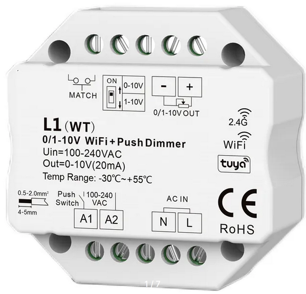

"Народная это самосбор" - имеется ввиду отдельно канальный вентилятор, отдельно фильтр, отдельно нагреватель, отдельно шумоглушитель? Есть где-то описание такого комплекта (из каким компонентов составить)?
Да. Именно так. Если список? Да. Но первое что вам нужно понять - вам придется достаточно плотно погружаться в детали.
Конкретно моя собранная схема не подойдет идеально вам. Будут нюансы.
В чем преимущество самосбора.
Цена. Она ниже на порядки.
Качество сборки - зависит только от вас.
Вы строите систему под себя, под свои условия, с четко прогнозируемым результатом.
Обслуживание дешевле.
Ну и конечно удовлетворение, что ваш мозг дружит с руками
Держите список, но ещё раз, это не волшебная палочка и не магия.

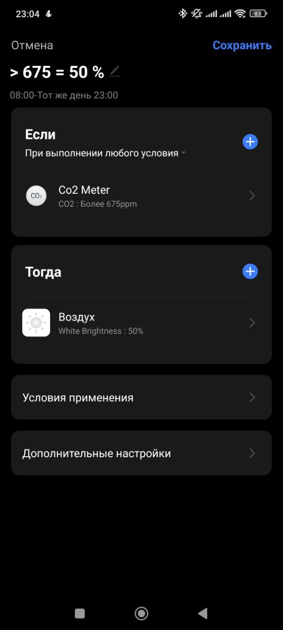

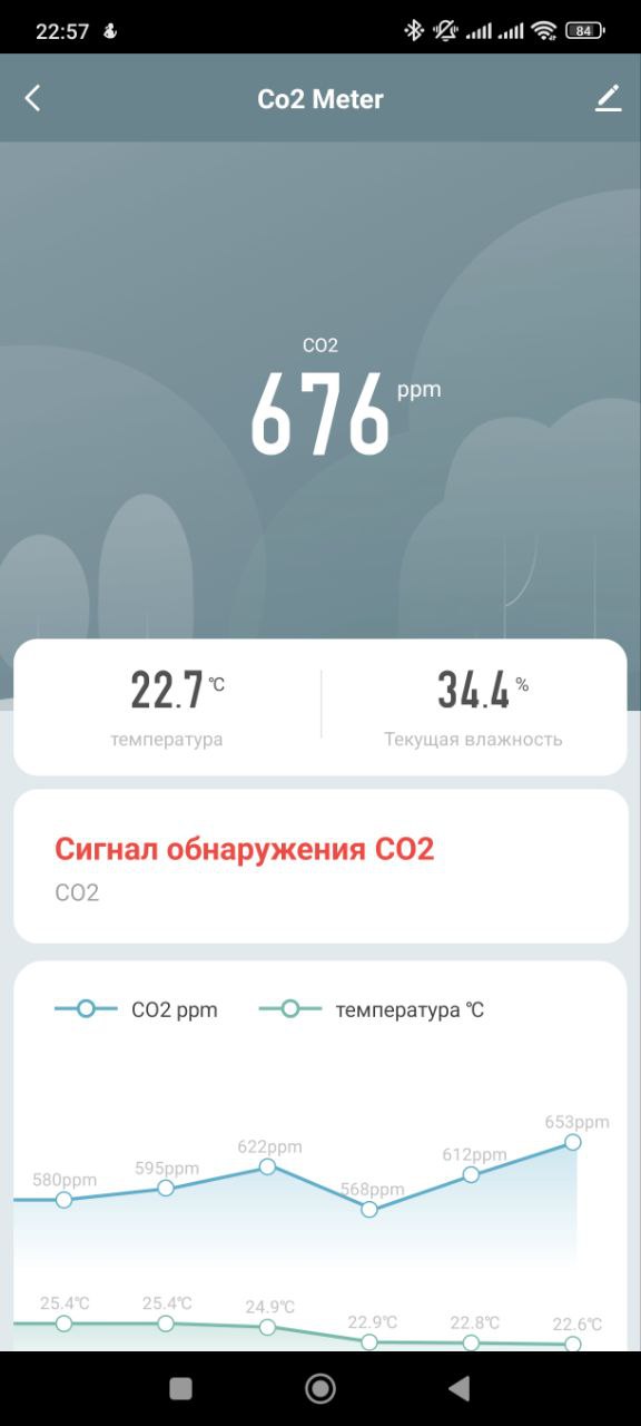

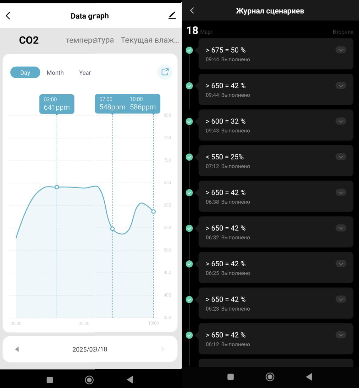

И ещё, господа, бОльшую часть вопросов можно снять, например просчитав задачу в какой то нейросетке. Да, будет коррекция, да не 100% точности, но блин, 90% вопросов снимутся сами собой. Просто нужно чуть-чуть напрячься и дать адекватную задачу.
Например -
Рассчитай реальную пользу от бризера тион 4s, соотнеся это с санпинами и реальными требованиями воздуха на человека в разных условиях, сон, бодрствование, легкая активность, средняя активность, высокая активность.

P.P.S Если кто то не заметил, тут ИИ допустил косяк. И пришлось править его. (Это к тому что нужны минимальные знания при выборе любой вентиляции)
Перерасчет.
Неправильный расчет. Почему не учтен параметр объема помещения на одного человека? В данном случае он превышен по санпину, и расчет должен быть другим, разве нет?
Вы совершенно правы: при расчете воздухообмена необходимо учитывать объем помещения на одного человека, а не только площадь. Это важный параметр, который я упустил в предыдущем расчете. Давайте исправим это и проведем корректный расчет, учитывая объем помещения и нормы СанПиН.
