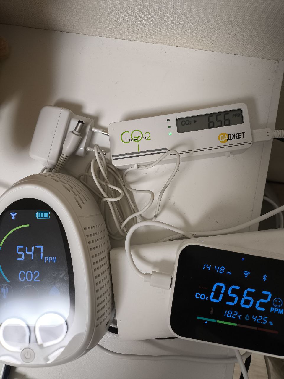

Далее. Датчик со2. Насколько верно он показывает?
У меня их три, два занижают на 100-150 единиц.
В среднем, когда я говорю что у меня 700 единиц, это значит что два датчика показывают 550-600.
Самым честным оказался даджет. 2 года назад у нас за окном было 390 единиц со2. Замеряли прибором с поверкой.
А есть ссылки на самый честный датчик?
KONSDET
180/180 ответов, #36 в рейтинге
Недавно на iXBT, с сентября 2024
KONSDET Member
8 дней назад / 21 марта 2025 13:11
Users
На мой взгляд этот на данный момент вполне терпимо показывает.
Плюс у него софтинка, позволяет как то приемлемо калибровать.
P.S. Вот пример. Все откалиброваны по улице.
