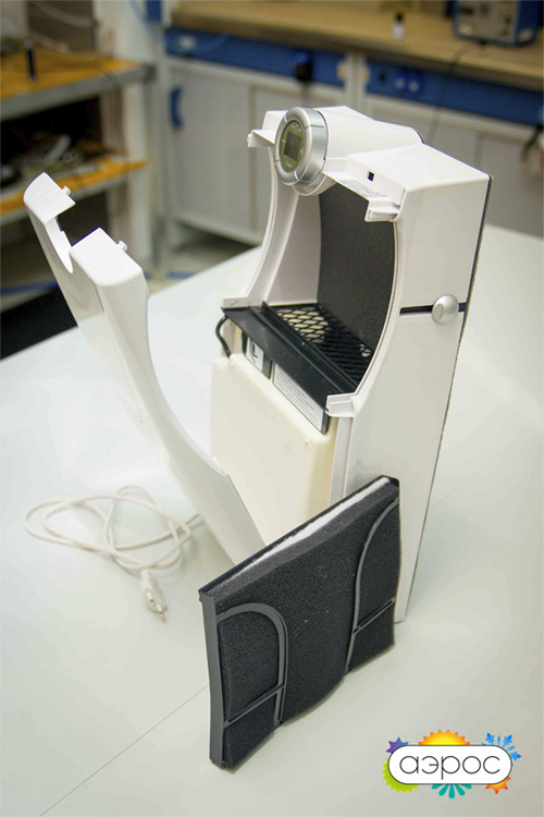

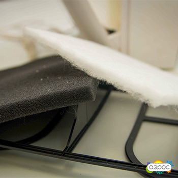

Признаюсь, в одном салоне послушал как работает Aeropac SN - бесшумно на 6-й скорости , это примерно 60м3/ч. Смушает, что нет задвижки на вентканал , на сильные морозы, задувает в стороны, а не в верх. Как позже выяснил, в нем стоит немецкий вентилятор Ebmpapst, возможно, подобные вентиляторы применяются в других бризерах?
В Москве лучше использовать бризеры c фильтрами не ниже F9, а лучше hEPA, так как сажи и пыли в городе выше крыши. А в аэропаке CN же стоит что-то типа g2.
Иногда там еще предлагается поставить угольный фильтр - но:
- во-перых угольный на постоянку - спорно.
- во-вторых именно этот аэропаковский угольный выглядит странно.
- в-третьих даже если есть угольный, то нужен к нему еще и F9 ( ну хотя бы F7).
- площадь фильтрующих элементов очень маленькая, гофрирование не используется.
- вы еще попробуйте найти к этому аэропаку запасные фильтры.

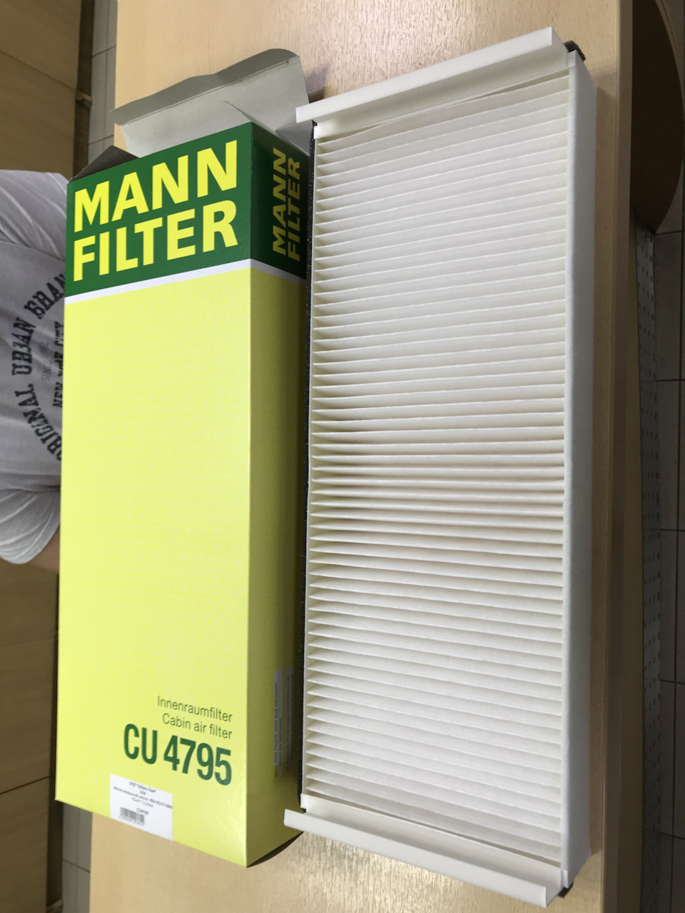

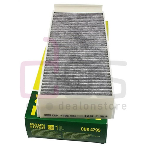

Это очень важно, кстати.
В гофрированном фильтре, в 10 раз больше площадь фильтрующей поверхности. Это означает что как минимум в10 раз дольше срок службы, нужно реже менять фильтр.
Для примера площадь вот таких на фото гофрированных угольного и обычного фильтров 6000 и 8000 см2 , против 600 у аэропака.
И даже у нормального вида гофированных фильтров при внешней их схожести могут оказаться совершенно отличающиеся показатели в характеристиках. Вопрос в качестве фильтрующего полотна.
https://autoreview.ru/articles/supertest/supertest-d…virovannogo-uglya

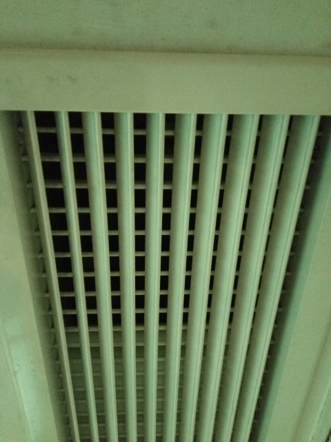

a..xWing
если боковые выходы, то советую решетки с двумя рядами жалюзи, горизонт и вертикал.
Что-то вроде такой ?
a..xWing так бы я в таком варианте и угловую камеру стат давления поставил
А это что за зверь?

SHADEworld
Вот такие решетки. Может, не очень красивые, но очень рабочие.
Добавление от 16.11.2022 16:19:
SHADEworld
А это что за зверь
Камера стат давления это такая коробка, бывают разной формы, после воздуховода, на ней уже выходные решетки ставят. Для чего я выше написал.
