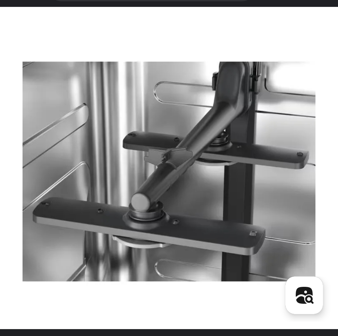

У Бош в узких ПММ на 2 корзине 2 коромысла. А у Беко и Электролюкс ещё и доп. разбрызгиватель.
На тех моделях которые я перечислял? Мне казалось там везде 2 коромысла на 2 уровне...
А 2 разбрызгивателя на 2 уровне не заметил в этих моделях, видел только у Электролюкс за 70 000...
Третий, верхний душик у Беко, Горенге, Мидея из перечисленных, т.к. там корзина для столовых.
Или я где-то проглядел? По фото не понятно, а на витрине у нас в городе в магазинах этих моделей просто нет.

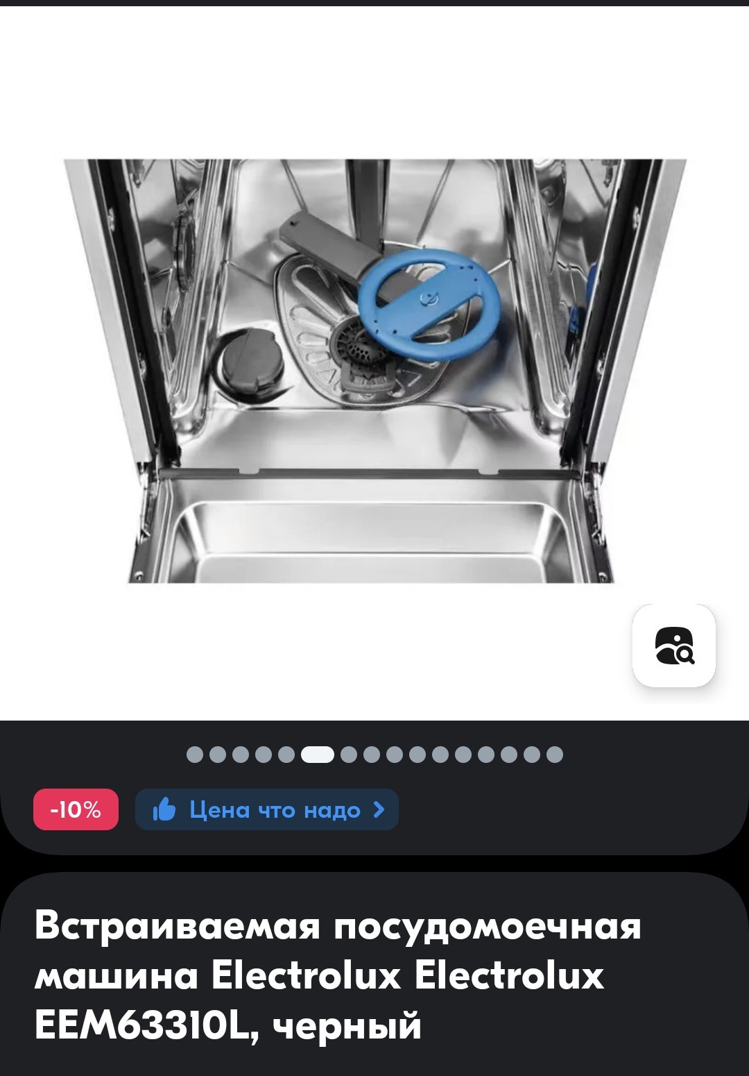

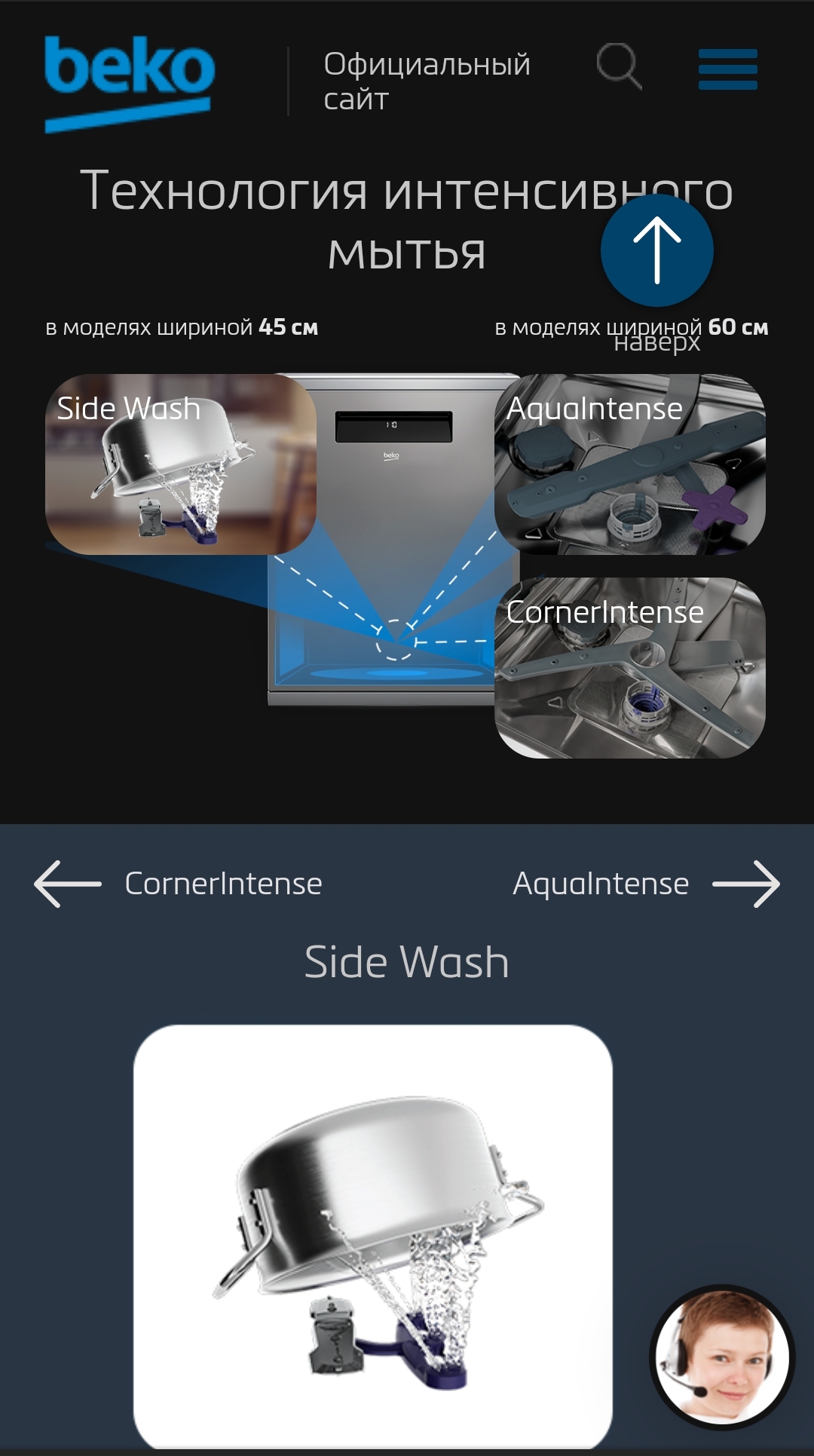

2 коромысла на второй корзине не у всех. У кого есть, я вам перечислила.
Доп. разбрызгиватель (сателлит либо стационарный) внизу.
Электролюкс /Беко/2 коромысла
