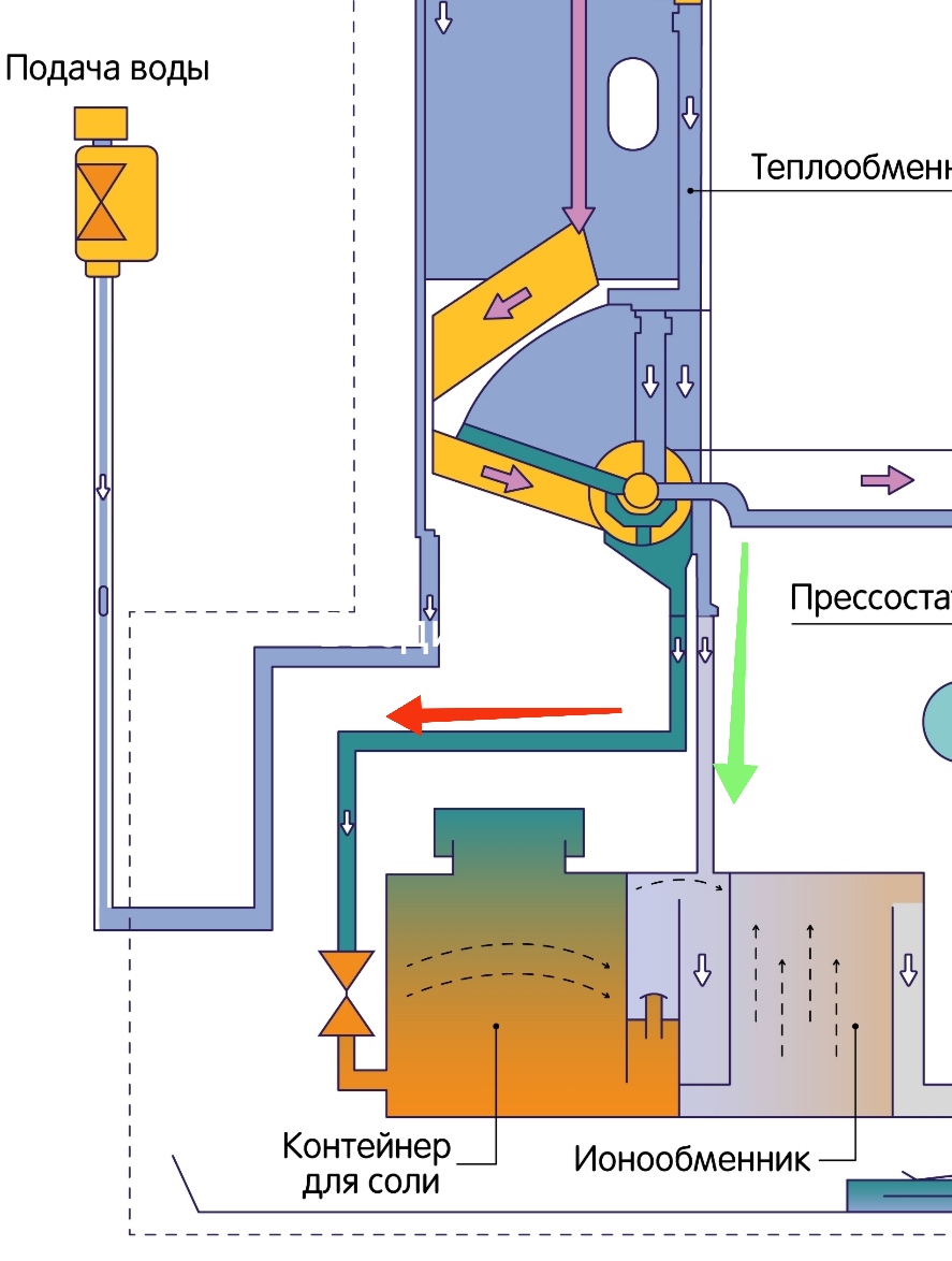

Вопрос, как к умудрённому опытом ремонтёру:
Какова геометрия (обычная) тракта излива концентрата раствора (рассола) ? Если не сложно, нарисуйте, поверх фото ионообменника, линиями ( в любом графическом редакторе).

. Если соль в бункере будет слишком мелкая она практически вся растворится и вымоется. Концентрация раствора будет излишне большая. Да, они не советуют соль в таблетках, ибо таблетки будут растворятся медленнее и концентрация соли в бункере не будет меньше.
Ничё не понял. Куда она растворится и вымоется? Там пресная вода во время регенерации подаётся сверху, выдавливая рассол тож сверху. Представьте на минутку мелкую соль, засыпанный доверху .... рассола мало, условно НЕТ.
Поэтому соль для ПММ делают гранулированной. Сквозь неё хоть что-то налету достанется смоле.
В умягчителях для дома вообще используют крупные таблетки, которые над уровнем воды хранятся и постепенно проседают, растворяясь, т.к. в реальном времени солят пресную воду, ибо регенерация идёт примерно 40 минут.
P.S. В месяц мешок 25 кг улетает легко, сыплю таблетки во всё что имею.
И вам задам такой же вопрос:
Какова геометрия (обычная) тракта излива раствора (рассола) ? Если не сложно, нарисуйте, поверх фото ионообменника, линиями ( в любом графическом редакторе).
Добавление от 18.11.2023 19:50:
Voroncoff
слеживается в бункере натурально в монолит. Из-за того, что слишком мелкая
Вот теперь понятно.

ecology
Рисовал уже лет десять назад. Сейчас нет под рукой ионообменника. И что там особо можно кроме двух стрелок изобразить?

1 линию тракта раствора
ЕвгенийК
Выбор моющего средства для посудомоечной машины (в том числе экологического) (часть 3), #11096
Выбор моющего средства для посудомоечной машины (в том числе экологического) (часть 3), #11094
Задать нужный ракурс, конечно же, не получится.

ecology
Ну в сети вот схемы условные .. в чём проблема посмотреть?
Я прикрутил две стрелки но и без них понятно.

Она слишком условная. Есть, как минимум, одно существенное различие, которое всё сводит на нет.
Давайте намекну:
Плотность раствора соли более плотности воды.
В камеру с солью вода подаётся сверху.
Рассол уходит снизу.

1 год назад / 18 ноября 2023 20:38
Я уже не помню, но в самой бюджетной ПММ из бункера соли путепровод в смолу идёт сверху.
У стакана смолы выход в камеру нижний и два входа сверху. Как бэ так.

1 год назад / 18 ноября 2023 20:42
ЕвгенийК
да
У стакана смолы .. два входа сверху. Как бэ так.
да

ecology
Да.
Добавление от 18.11.2023 20:52:
Я чёт об этом не задумывался. На своём пмм такого пути не разглядел в своё время.

ЕвгенийК
Это потому что лабиринт не самый очевидный.
У части электролюксов лабиринт понятнее.
Рассол из бункера выходит снизу, поэтому и возможные проблемы с мелкой солью, если она скомкуется на выходе, перекрыв подачу рассола в смолу.
Исправлено: Cacktus, 18.11.2023 21:07
ЕвгенийК
2421/3832 ответов, #89 в рейтинге
Е
ЕвгенийК Member
1 год назад / 18 ноября 2023 21:07
ecology
Я правильно понимаю что в солебункере имеется заслонка/шторка чтоб вода подавалась сверху и уходила опять наверх, проходя сквозь всю соль?

ЕвгенийК
Честно - не помню как конкретно реализовано у боша (там как-то заморочено).
В люксе фильтр был устроен нагляднее:
два входа воды. на одном входе электрический клапан открывающий направление потока воды (в камеру с солью) , внутри - механический клапан (предотвращающий обратный поток).
Описание так себе, но как уж смог.
