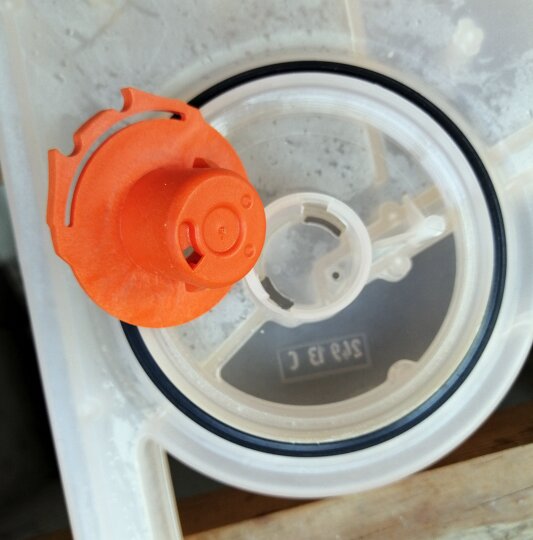

У меня новый "прикол", полезла искать фильтр и увидела, что на левой стенке, как-будто не хватает чего-то, это так и должно быть или отсутствует какая-то деталь?
Снизу крышку, где хранится под соль я сама открутила для чистки.

Крышку под соль закрутите обратно. Засыпьте соли для посудомоек и закрутите. Там не чему пахнуть и туда не должно попадать моющее средство.
Слева похоже не хватает крышки, не очень понятно, что там должно быть. Возможно, это боковой распылитель. Пока можете оставить его так. Сначала надо отмыть что есть.
А потом, уже поискать недостающую деталь в сервисе, то что там должно быть.
У меня на Сименсе стоял подобный распылитель, только на правом боку и мелкий, как крышка от молока типа душ с дырочками .
Слева так и должно быть.

Или вентиляционное отверстие
Скачайте мануал и посмотрите

Меня больше беспокоит разбрызгивание соли через отсутствующей регулятор (в случае с Ирина92).
Выбор посудомоечной машины (часть 13), #41969
Ирина92
На всякий случай резинку из крышки выньте, замочите на сутки в питьевой воде, а затем сутки просушите. Резинка , если была "кривой", с некоторой вероятностью примет "нормальную" форму.
Не знаю как конкретно в данной модели AEG, но мне кажется что
регулятор расхода соли должен быть примерно такой (оранжевая пимпа), а у Вас его я не наблюдаю
