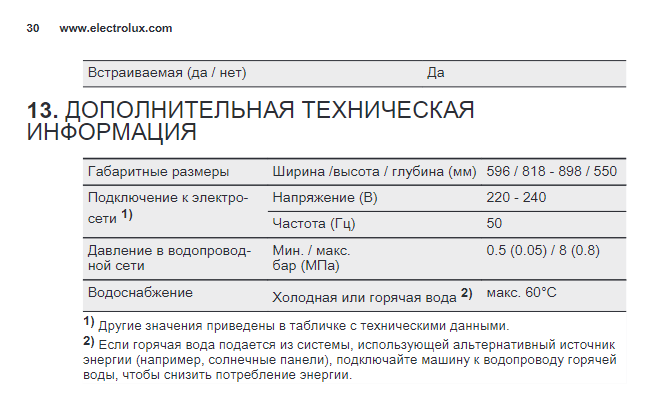

Кто подключал ПМ к горячей (если допускает инструкция), подскажите, нужно сыпать соль и настраивать по жёсткости воды? По холодной есть данные, по горячей (своя котельная на МКД), естественно нет...
В Ютубе эксперты говорят, сыпать не надо. Мастер из официального сервиса - сыпать все равно....

HA Inc.
56/56 ответов
HA Inc. Junior Member
2 года назад / 11 октября 2023 22:23
Serge32
Самый правильный вариант - измерить жесткость. Есть специальные устройства, тест-полоски (например в зоомагазинах для аквариумов). А из этого исходить с настройкой. Обычно в горячей воде наоборот больше примесей.

Serge32
трат ресурсов
Вы бы сначала прикинули бы стоимость горячей воды и стоимость нагрева холодной. У нас в одном ЖК соседи перешли с городской на бойлер. Сначала из-за отключения горячей на ремонт, затем остались из-за низкой температуры горячей - надо долго сливать чтобы горячая пошла. Эксперимент три или четыре месяца был - в районе тысячи экономия получалась.
Если у Вас далеко стояк и нет/или плохая циркуляция, то пмм заливаться будет не горячая вода, а чуть тёплая или прохладная, которую пмм будет догревать до нужной тэном. Т.е.Вы заплатите и за кубы *горячей", и за ээ нагрева этой "горячей" до нужной пмм.
А время - да, чуть сократился.

Serge32
Вы используете в ПММ только программы на 60С-65С?
Если включите программу на 45С, то ТЭН машинки будет охлаждать подаваемую воду?
И да, поверьте, стоимость условных N литров холодной воды и электроэнергии для подогрева её до тех же 60-65С будет меньше, чем N литров воды из горячей трубы.
Иначе водоканал даже не отбил бы теплопотери при транспортировке от котельной до квартиры

Serge32
Подключайте к горячей воде и никого не слушайте.
Когда у вас накроется ионообменник пушистым зверком, только тогда откройте инструкцию у нормальных брендов и почитайте про подключение к горячей воде.
Бош допустим разрешает подключать к горячей воде, но с оговоркой, чтоб вода была негорячей определенной температуры.

Serge32
Если технология нагрева в вашей технологии не меняет саму воду, просто нагревает и все, то, конечно же, от этого ее жесткость почти не изменится. Если нагрев до высоких температур, то за счет выпадания в осадок, да, может незначительно уменьшиться жесткость, но вы думаете, пмм и/или посуде и/или качеству мойки и/или кошельку повредит установка уровня смягчения выше, чем необходимо?
Ставьте соль на максимум и не парьтесь.
Подключение к холодной это и есть геморрой.
Зачем греть воду, если есть горячая и в инструкции это даже рекомендуют?
Геморроя нет ни в одном способе подключения. Но надо смотреть, по каким критериям производитель рекомендует. Возможно, эти рекомендации вам вообще по барабану, например, сокращение цикла на 10 минут для вас ни о чем, а уменьшение потребление ресурсов в вашем случае тоже не произойдёт.. И в чем тогда преимущество?
ПМ юзает холодную для лучшего мытья?
Если температура горячей будет выше 40 градусов, то биодобавки энзимы не будут работать, а это они отвечают за разложение белковых загрязнений и крахмалов разных..
В любом случае температура не должна быть выше 60.
И еще, про лучшее мытье.. Сокращение цикла на 10 минут означает, что механическое воздействие струями тоже сократится на эти 10 минут, что сами понимаете не поспособствует лучшему мытью.
В общем, где-то найдешь, где-то потеряешь..
Порошок при температуре 65° работает и растворяется гораздо быстрее и (главное) смывается практически весь после цикла мойки.
Тут вы правы, но такая температура работы будет при любом способе подключения, температура растворения по любому будет низкой или не такой высокой.
Да, ополаскивание будет более теплой, чем обычно.
Насколько сильно это все существенно - вопрос открытый. У меня подключение к тёплой воде 40 градусов от своего водонагревателя.

вот выкладывал скриншот Выбор посудомоечной машины (часть 13), #42859

DiN-30
так они и пишут вот пример боша
а электролюкс наоборот рекомендует

df
если нагрев альтернативным источником энергии (ветер, солнце и т д)..
Т е только в этом случае. Про качество мытья и долголетие пмм умалчивается.

Кроссовчик
аналогично могу сказать про бош, почему то умалчивается почему рекомендуется именно подключение к холодной
Добавление от 12.10.2023 10:06:
Кроссовчик
а вы сможете отличить горячую воду нагретую альтернативным источником энергии от неальтернативного? и оценить разность влияния такой воды на пмм?

df
Я эту сноску в документации понял так - при альтернативных источниках нагрев подразумевается почти бесплатным и не слишком сильным. То есть рекомендуют для случаев, когда когда вода не слишком горячая и почти даром.
