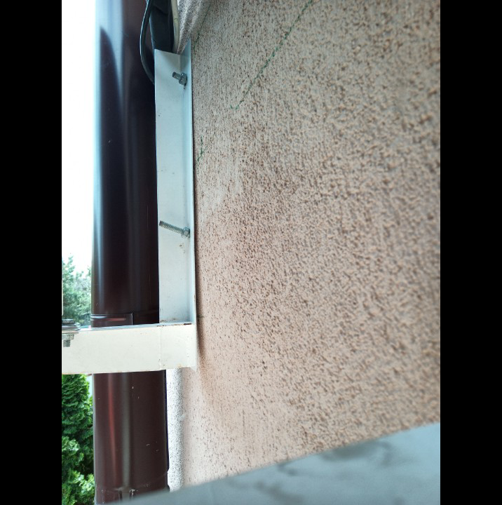

После недавнего переноса внешних блоков я бы добавил, что делать нужно всё самому, а этих товарищей звать разве что на опрессовку/вакуумацию/дозаправку. А то же могут и глухари вогнать не перпендикулярно, и дренажную трубку забыть удлинить, да и трассу кинуть абы как, хотя им и вышку подгонишь, и прочие условия по возможности создашь, ну и не стоишь над душой, не подгоняешь... При этом денег взять (и немалых) никто не стесняется.

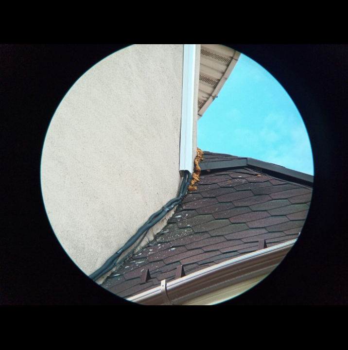

Чтобы не быть голословным: с кронштейном понятно и так, а вот из короба помимо фреоновой трассы и кабеля питания должна была выходить трубка дренажа. Должна. Была...

Да вот в том то и дело, что год назад они же и вешали эти Хайсы и тогда особых претензий не было. Разве что, про НШВИ люди не слышали, похоже. Но теперь, пожалуй, всё, "ухожу в монастырь"...
Добавление от 18.06.2024 13:04:
Справедливости ради, тот неприкрытый коробом участок проходит вдоль стены цилиндрической формы, так что с коробами особо не разгуляешься... Не к кровле же крепить.
