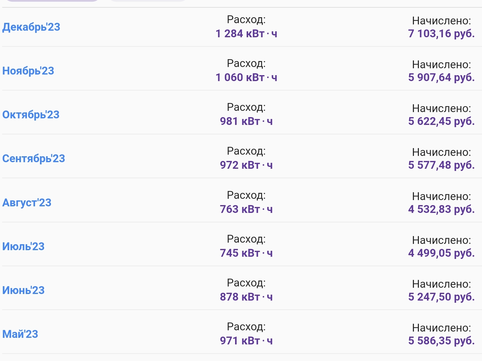

Вот можно посмотреть.
Исходные данные - частный дом с неважным водяным/дровяным отоплением. Жилых комнат всегда три и четвёртая эпизодически, 2-3 дня в неделю. Дети, требующие повышенного комфорта. Они живут в самой холодной комнате и постоянно работает сплит (хороший) и почти такая же холодная - эпизодическая..
Июль-август самые скромные по потреблению месяцы и это возможный минимум потребления, потому что трое членов семьи отсутствовали, то есть стирки/сушки/готовки/купаний (электробойлер) было меньше.
С октября стали греть сплитами. Они в каждой из четырёх комнат и все "крутые".)
Ну и смотрим динамику потребления.)) Декабрь - это холодная "фонарная" детская комната даёт самый колоссальный прирост потребления.

реальные цифры это интересно выходит условно 500квт потребления за декабрь, но вот как пересчитать это в киловатты тепла? это будет 1000, 1500, 2000квт?
Проветриваете регулярно или утром-вечером?
Приведу свои цифры - угловая квартира на 1 этаже, 100м2 общей площади, дома всегда кто-то присутствует и за весьма холодный декабрь ушло больше 2000квт тепла, при этом в квартире отнюдь не жара - 21-22 градуса. Но есть постоянный приток воздуха, зимой это 50-100м3/ч.
Заложены магистрали под два сплита - и к весне надо будет решить брать ли самые простые инверторы или что-то более продвинутое для отопления. Тогда же буду доделывать ремонт и можно просто добавить/увеличить батареи.
