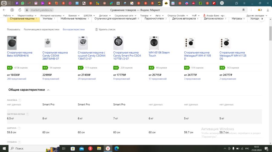

Добрый день! Сориентируйте по выбору стиральной машины. Из пожеланий :
1.бюджет до 28.000
2. Загрузка чем больше кг тем лучше
3. Slim, установка под раковину в очень маленькую ванную комнату. Глубина узкая
4. В семье 2 детей, чтобы был режим антиаллергия и доп полоскание
5. Загрузка обязательно фронтальная
6. Режим быстрой стирки ( например 30 градусов за 45 минут)
7. Тихая работа
8. Особые уж навороты не интересуют, типо управление wi-fi и тд. нужен рабочий аппарат для частого использования, так как дети и стирки много.
9. двигатель инверторный судя по отзывам в инете
На фото насоветовали но выбрать никак не могу

Немного о "косяках" или особенностях Bekо. В начале стирки машинка пару секунд "омывает" бак. Идёт небольшой набор воды и затем сразу откачка. Причем наполнение идёт через лоток с вашим средством. Если мало вещей стираете и в лоток налили немного геля - то почти все моментально улетает в канализацию. Если лить сразу в бак - пены и концентрация становится ощутимо больше.
Эти пункты противоречат друг другу.. Большая загрузка может быть только в полноразмерной модели.
Зы.. Если нужна машина под раковину - ищите модели с высотой менее 80 см(обычно 70). Надеюсь вы в курсе, что нужна специальная раковина?
Исправлено: Papant, 21.02.2024 21:35

Ну узкие есть на 4 кг это конечно не пойдет, а есть и 6-7 кг. У нас сейчас на 7 кг индезит с вертикальной загрузкой, нормально хотя бы влезает.
