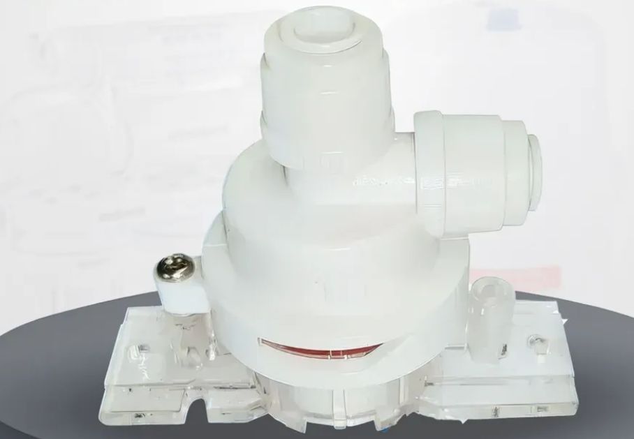

Без зигби, вайфай и электричества вообще. Чего-то гугленье в яндексе не получилось.

Шутите? Быстрее на озоне, дешевле на али, там же сменные таблетки.

Cпасибо, туплю, не додумался, что это "контроллер".
На али не нашел вообще. Понадобился такой после того, как обнаружил протекающий 4хх, обнаружил прямо вовремя, в поддон под фильтром уже 2-3л натекло за вечер. Пока снял фильтр и делаю профилактику. За 8 лет первый раз. Но если бы еще сутки, дешевле было бы 20 атоллов 3800 поставить, там снизу на этаж все очень непросто.
