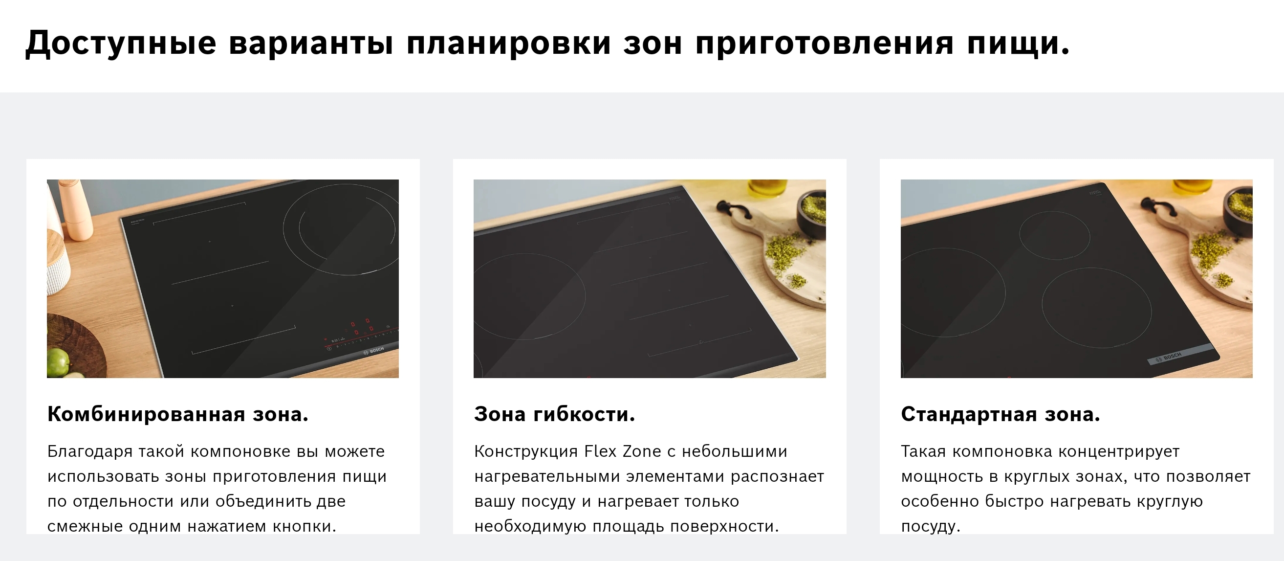

Лили
что они термином CombiZone обозначают
Все их Combi* - это мост по нашему.
Вот здесь есть пояснение
Лили
24449/32585 ответов, #4 в рейтинге
Л
Лили Member
6 месяцев назад / 19 сентября 2024 14:05
fiddle
Понятно. Раз параллельно и флекс, и комби, то реально разные варианты. А то мелькнуло подозрение, что переименовали просто.
