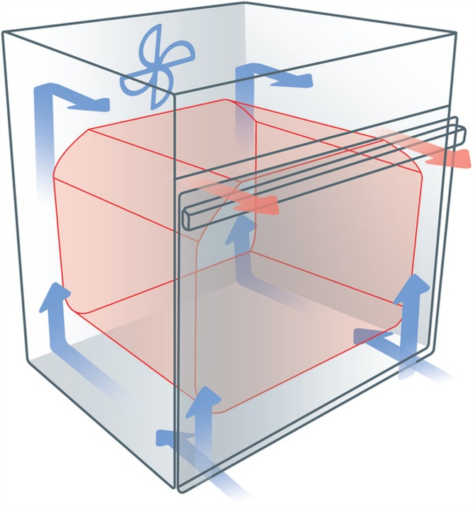

Как устроено охлаждение встраивемой духовки
Между камерой духовки и нижней/задней/верхней наружными стенками циркулирует воздух, за счёт этого эти стенки (и установленная внутри электроника) не нагреваются до высоких температур.
220x200, 46.3Kb
666x710, 433.2Kb
Боковые стенки просто теплоизолированы, этого (вместе с воздушной прослойкой между стеной духовки и мебелью) достаточно чтобы мебель не нагревалась до опасных для неё температур.
