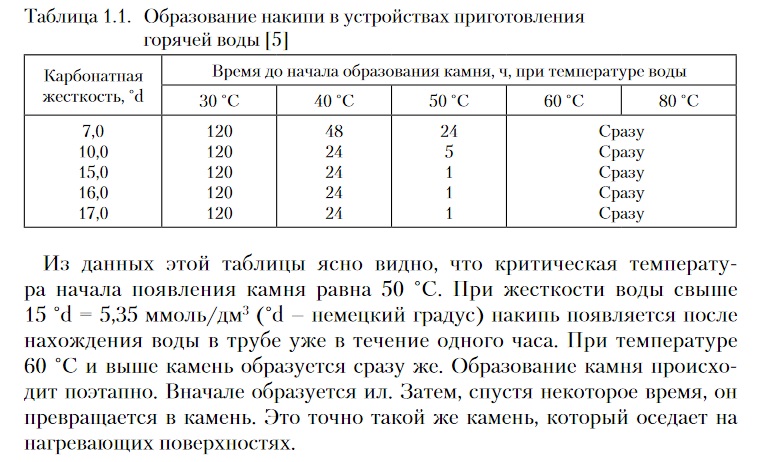

При t >= 50С дальнейшее увеличение температуры уже не имеет значения для скорости образования камня.
Как видно на графике, даже при сравнительно мягкой (3,4 мг-экв/л) воде количество накипи, образующейся при нагреве воды до 82С, в семь раз больше, чем при нагреве до 60С. https://rapresol.ru/waterheater/

7 месяцев назад / 10 сентября 2024 19:26
Anatoliy Bezsmertnyi
Как видно на графике, даже при сравнительно мягкой (3,4 мг-экв/л) воде количество накипи, образующейся при нагреве воды до 82С, в семь раз больше, чем при нагреве до 60С.[/i]
Не знаю, что это за источник. График вообще для потребления тысяч литров воды в день. Исходя из него, при расходе типичном для домашнего бойлера, накипи не будет вообще никогда.
Я опираюсь на Владислав Шафлик, "Современные системы горячего водоснабжения", 2008 год, перевод с польского. Таблица 1.1
Здесь еще такой момент. Как известно, анод не только защищает от коррозии стенки, но и делает накипь рыхлой, вследствии чего она просто осыпается с тэна. В случае жесткой воды при большой температуре нагрева ГВ сам анод может покрыться накипью. В этом случае он сохранится полностью , но толку от него не будет вообще. Если же вода менее жесткая, то анод будет работать, но скорость его износа будет тем больше чем выше температура воды.
В целом, это все можно охарактеризовать, как битву с надуманными проблемами.

7 месяцев назад / 10 сентября 2024 19:40
sladder
Очень смелое заявление!
А пруфы приведёте?

7 месяцев назад / 10 сентября 2024 21:24
АлександрВиК
sladder
А пруфы приведёте?
Угу. Если бы он был в теме, то знал бы, что нормальные призводители бойлеров пишут в мануалах о желательности непревышения температуры ГВ больше 60. Например, вот Горение: "Мы рекомендуем устанавливать ручку термостата на позицию “E”. Такая установка является наиболее экономной; температура воды при такой позиции ручки будет около 55°C, отложение накипи и тепловые потери будут значительно меньше, чем при установке максимальной температуры."

7 месяцев назад / 11 сентября 2024 07:20
АлександрВиК
sladder
А пруфы приведёте?
Выше.

Начало выпадения всяческих растворений из воды определить очень просто - по "шуму закипающего чайника" (шипение, начинается за некоторое время до закипания). Чем больше примесей - тем раньше начинается это "шипение", а вот при дистиллированной воде - его нет. Т.е., включаем на бойлере нагрев и прислушиваемся к бойлеру - как только зашипела, то поворачиваем ручку термостата до выключения нагрева.
У меня температура стоит много лет на 60. "Шипения" не бывает.
Но заглянуть в бойлеры давно пора. 8 лет прошло. Пока лень побеждает...

sladder
АлександрВиК
sladder
А пруфы приведёте?
Выше.
Из приведённого вами скана (таблицы) совсем не следует что с ростом температуры количество накипи в единицу времени не возрастает.
Ваше утверждение ошибочно.
