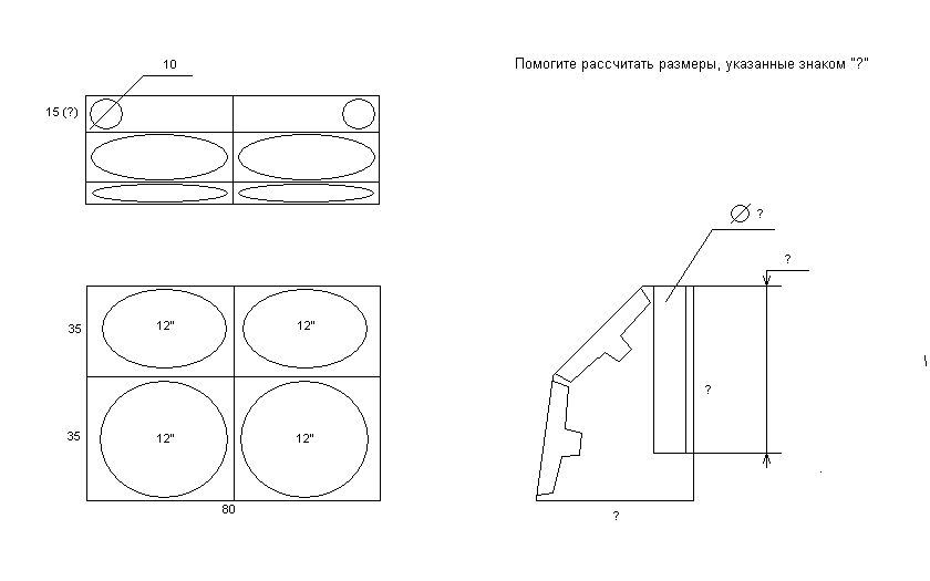

подскажи как сделать прямоугольным в сечении и сколько чего и как?

DiamonD
ну а я не позднее года назад имено тебе об этом с рисуночками писал
Проще всего получается так: прямоугольная коробка по внутренним габаритам 320*750*315
прямоугольный сделанный отдельно и прилаженый как часть коробки с габаритами 50*300*600
