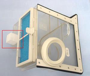

Здравствуйте, уважаемые форумчане.
Использую Thomas Twin tt вот уже 1,5 года. В целом агрегатом доволен, но есть и недостатки, которые вскрылись постепенно на протяжении всего периода эксплуатации.
Использую пылесос я сам, жена и дочь к нему не подходят по причине того, что он очень тяжелый и сложный, по их мнению, для "женской" эксплуатации. В самом начале их повергло в шок огромное количество комплектующих деталей, которые я извлекал из этого монстра каждый раз после уборки для промывки и очистки. Но несмотря на это мы все весьма довольны результатами работы нашего Томаса. Используем как сухую чистку мягкой мебели и ковров, так и влажную уборку мягкой мебели, ковров и мытье пола. Пылесос в нашей квартире наряду с традиционной уборкой помещения, призван бороться с результатами жизнедеятельности нашего питомца - огромного британского кота, который обильно устилает своим пухом и волосами буквально все поверхности в квартире. Томас все это тщательно и по-немецки педантично собирает.
Проблемы и слабые места Twin tt (ИМХО):
1. Заедает кран-ручка подачи жидкости на ручке трубы: иногда не перекрывает полностью канал подачи жидкости, которая продолжает течь.
2. Слабо выполнена откидная крышка: при извлечении-установке распылителя ее очень легко сломать, крышка имеет очень много узких и труднодоступных полостей, в которые набивается грязь. Раз в полгода я ее полностью снимаю, разбираю и промываю.
3. Самая важная проблема, которая в прошлую уборку привела пылесос в неработоспособное состояние: на узле аквафильтра установлен кубик-сеточка (см. рисунок), которая очень слабо держится. Так вот она второпях была успешно слита вместе с грязью из ведра аквафильтра в унитаз.
В "Совинсервисе" http://www.sovinservice.ru/aks_thomas.php?id=23 эта деталь отдельно не поставляется, предложили купить в сборе "198161 Аквафильтр" за 1508 руб. + доставка.
Буду благодарен тому, кто сможет мне подсказать более разумное решение данной проблемы.
Судя по этому каталогу такая деталь выпускается в виде отдельной позиции, ее номер 198166. Можно попробовать заказать напрямую в Германии.
Если не получится купить, то можно отсоединить прозрачные шланги от этой детали и подсоединить их к паре каких-нибудь подходящих по размеру и диаметру патрубков водозаборников с сеткой (возможно, от аквариумных насосов или чего-нибудь подобного).
