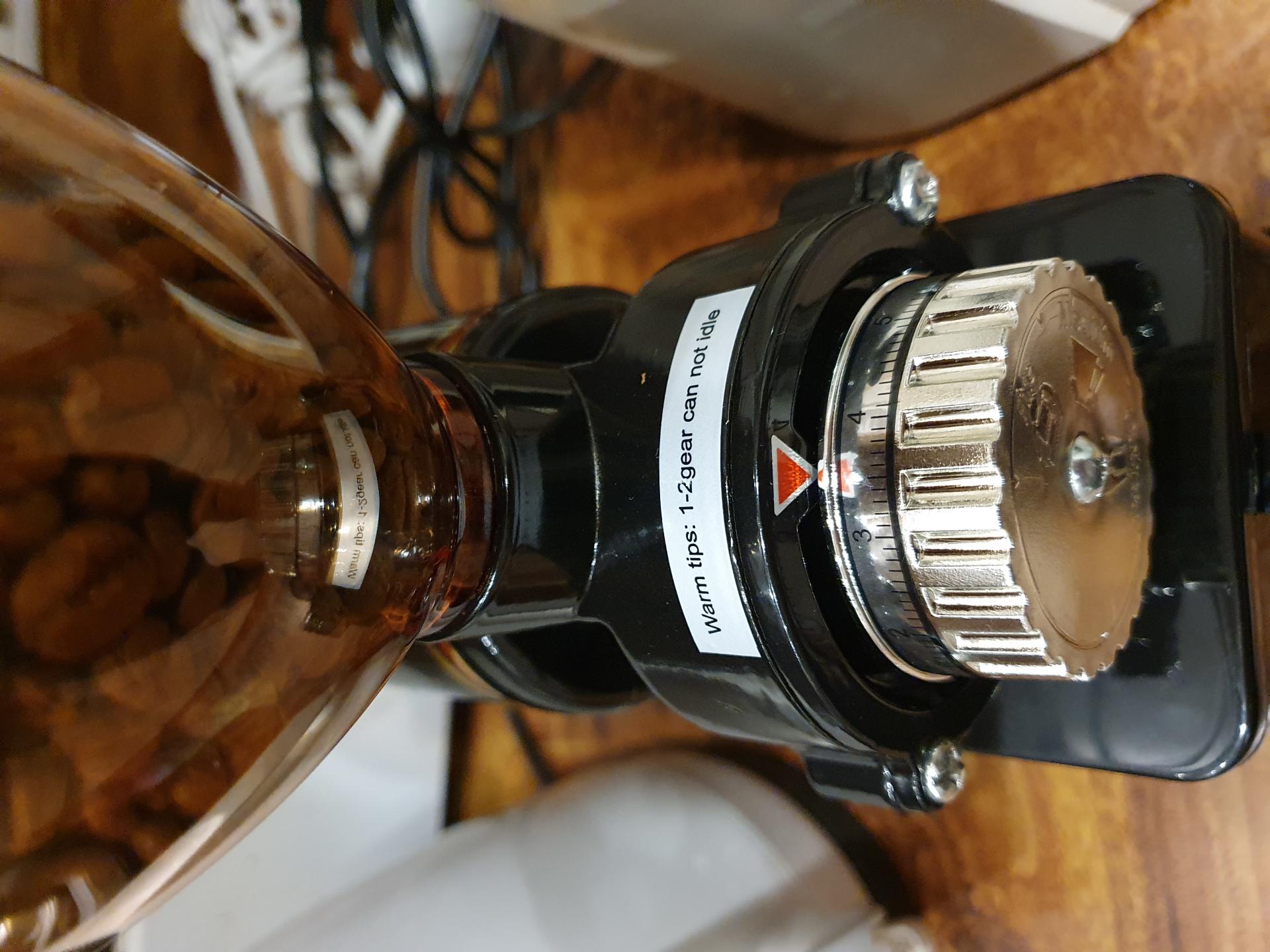

Купил таки Gaggia Classic Pro (которая последняя, правильная). Saeco nino plus cappuccino отправилась к теще.
Кофемолка Gaggia MDF.
Ну и началось. В итоге перебрал кофемолку, почистил, чего она за 9 лет работы ни разу не видела.
Обнаружил легкий люфт нижнего жернова, какие то доли миллиметра - визуально не видно, только при покачивании пальцем. Жернова в отличном состоянии.
Откалибровал минимальный зазор, чтобы вхолостую на замедлении жернова едва едва притирались.
В итоге имею один рабочий помол - на минимальной единичке. На двойке пролив и в 15 секунд не уложить.
Единичный помол дает горечь.
Полуторный помол уже близок - горечи меньше, напиток уже хотя бы похож на эспрессо.
Пока думаю, что фиксатор положений надо убирать, реализовывать бесшовную регулировку.
Но пока не трогаю, пытаюсь таки разобраться с трамбовкой и дозой. 15 и 16г уже дают разницу, причем 16 - в лучшую сторону. Бездоннику, помоему, меньше 18 заряжать противопоказано в принципе.
Устал от всего этого, даже подумываю улучшайзер родной некоторое время попользовать.
Слышал раньше, что регулировка помола Gaggia MDF грубовата, но не настолько же?

Lorhen
Xeoleo 600n
Всем привет, помогите, пожалуйста, интерпретировать "warm tips: 1-2 gear can not idle" с наклейки, как на фото.

lexa.bekoev
Горячий совет: 1 и 2 «передачи» (значения) не использовать без нагрузки (зерен)

Что имел в виду китаец под idle без понятия, но
1 и 2 деления, это уровень смыкания жерновов. Не стоит использовать ни с зернами, ни без зерен.
