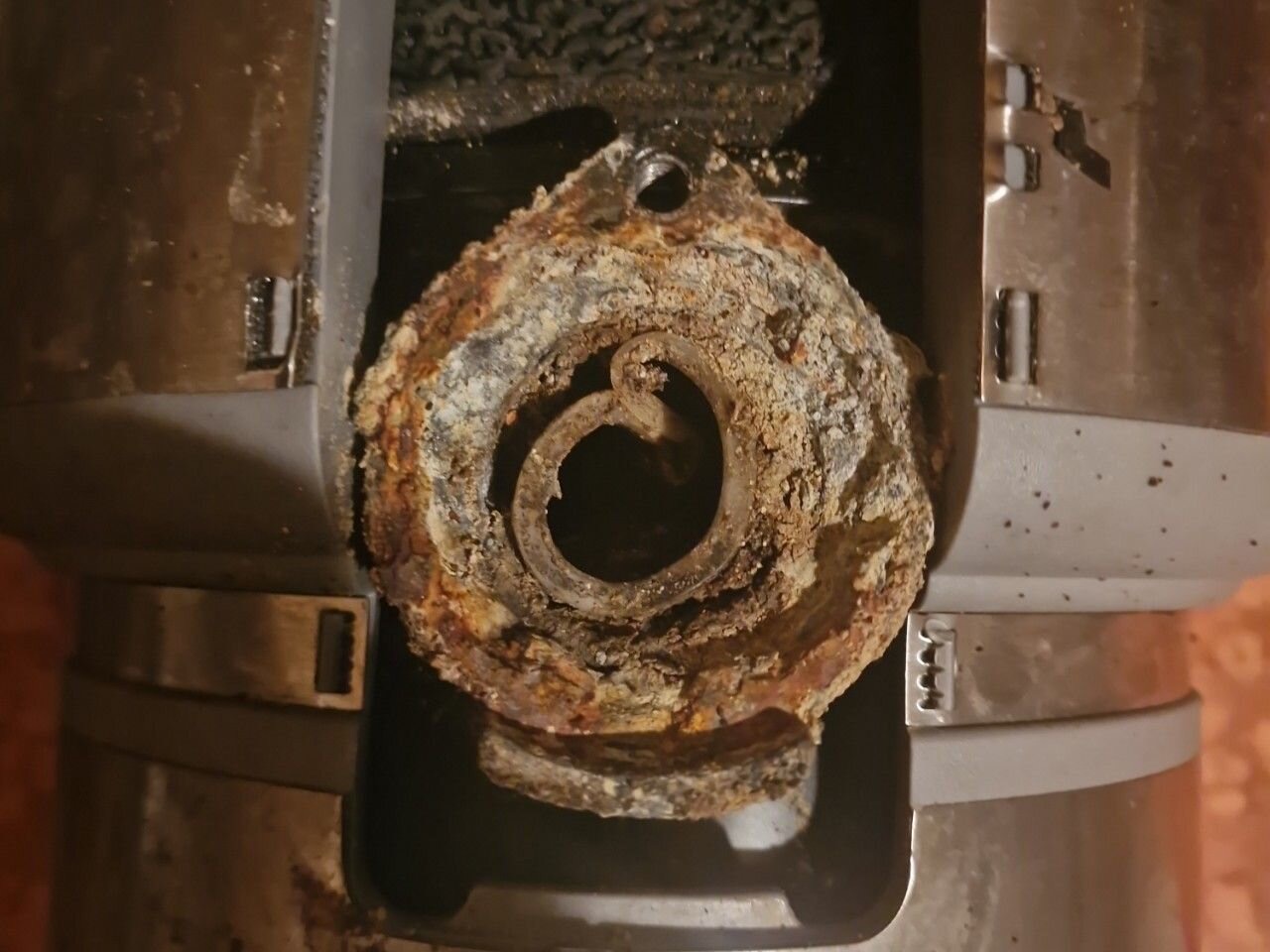

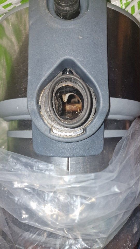

Кстати, об ISE 200. У меня потек вывод из аппарата в канализацию. Оказалось, что деформировался выход лотка. Попытался купить б/у на запчасти, но при ближайшем рассмотрении оказалось, что присутствует та же самая проблема. Это болезнь или банальный перегрев?
У меня тоже ISE 200. Обычно всю бытовую технику профилактирую раз в месяц - посудомойку, вытяжку, стиралку, духовку, кофемашину. А про измельчитель даже не думал, - так иногда лёд бросаю. Ему уже 2 года, вроде полёт нормальный, но задумался, что и данный агрегат требует профилактики. Наверное сниму, гляну что там. Есть советы бывалых?
