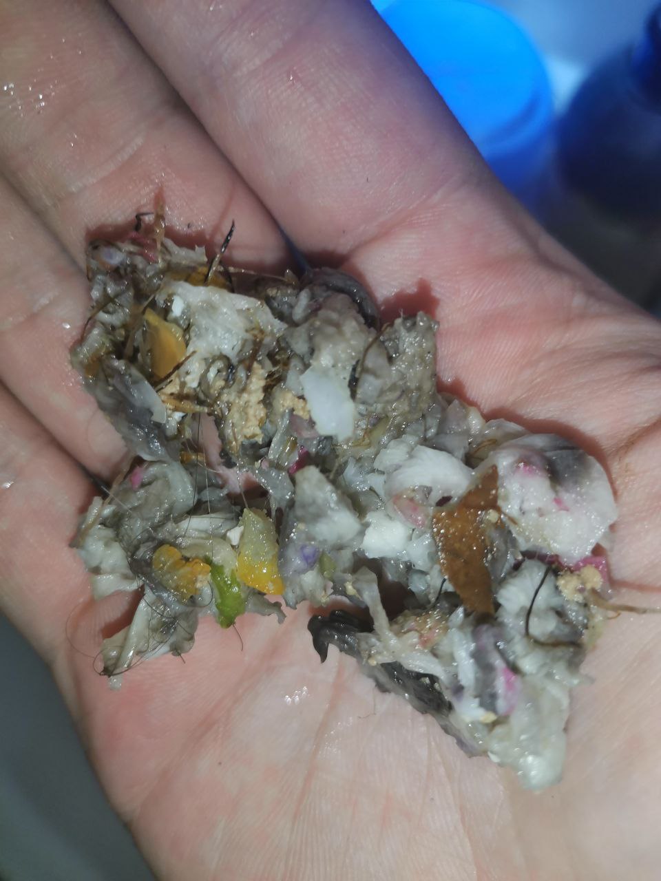

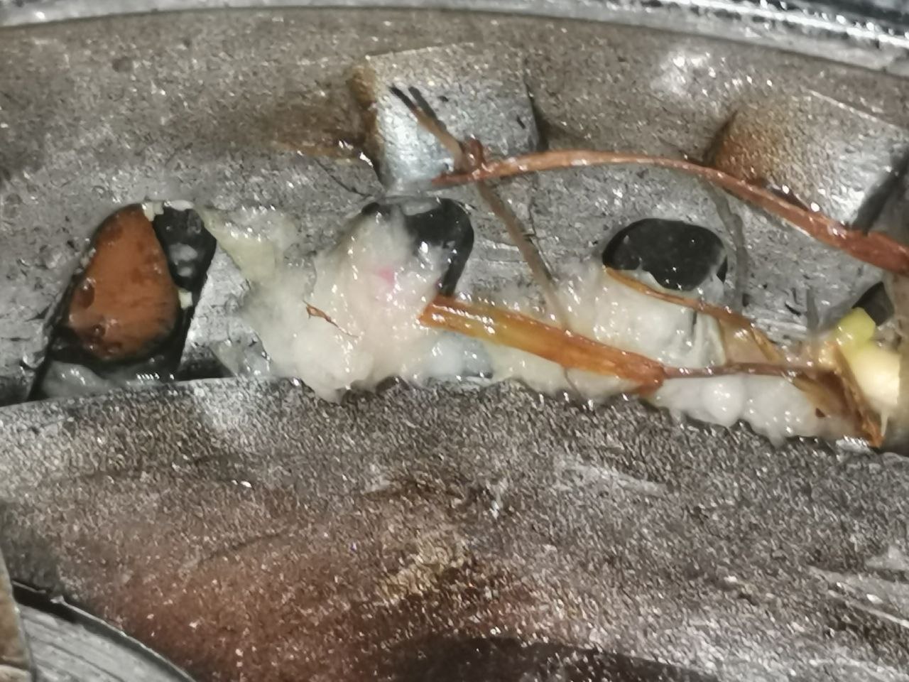

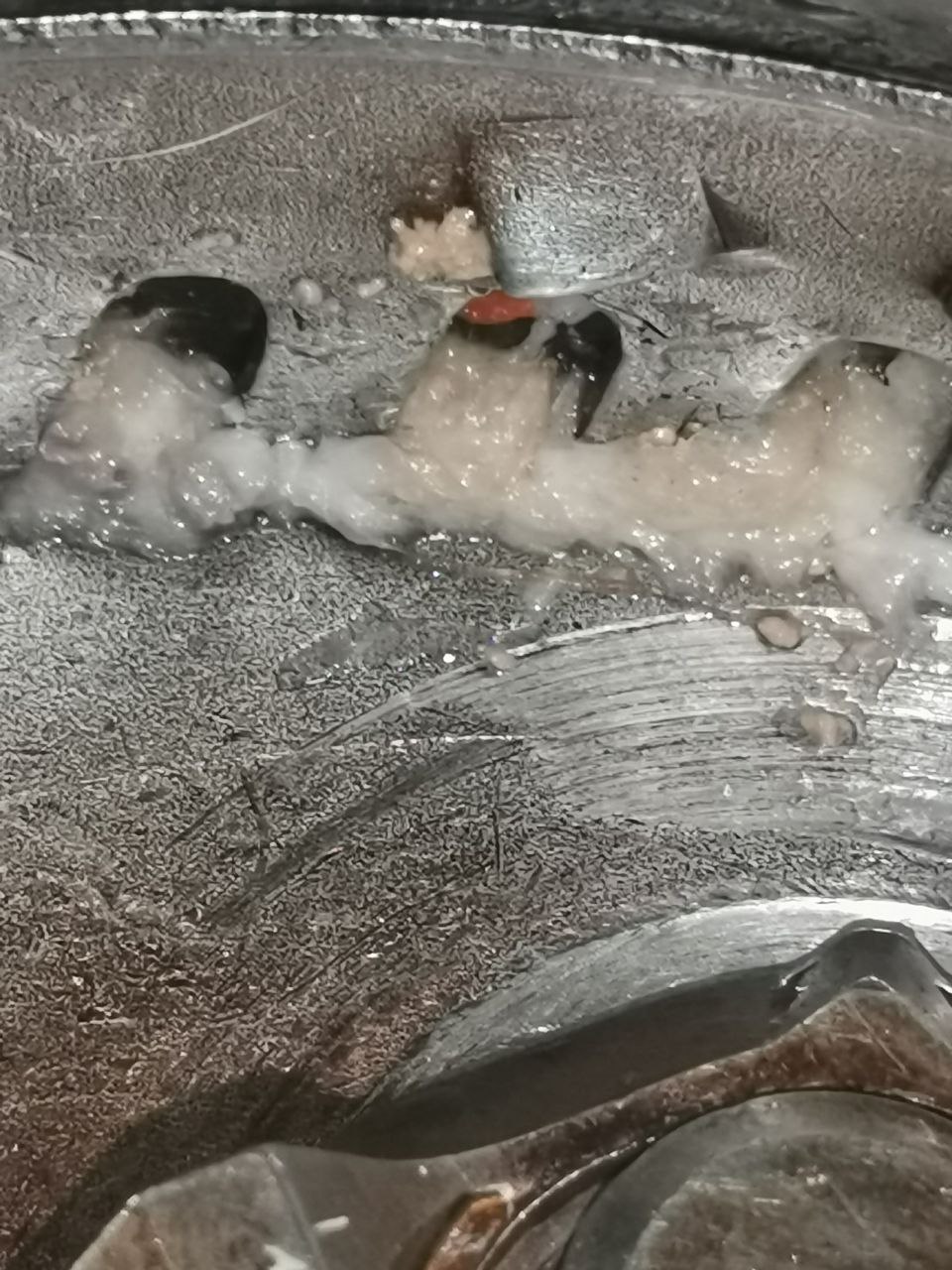

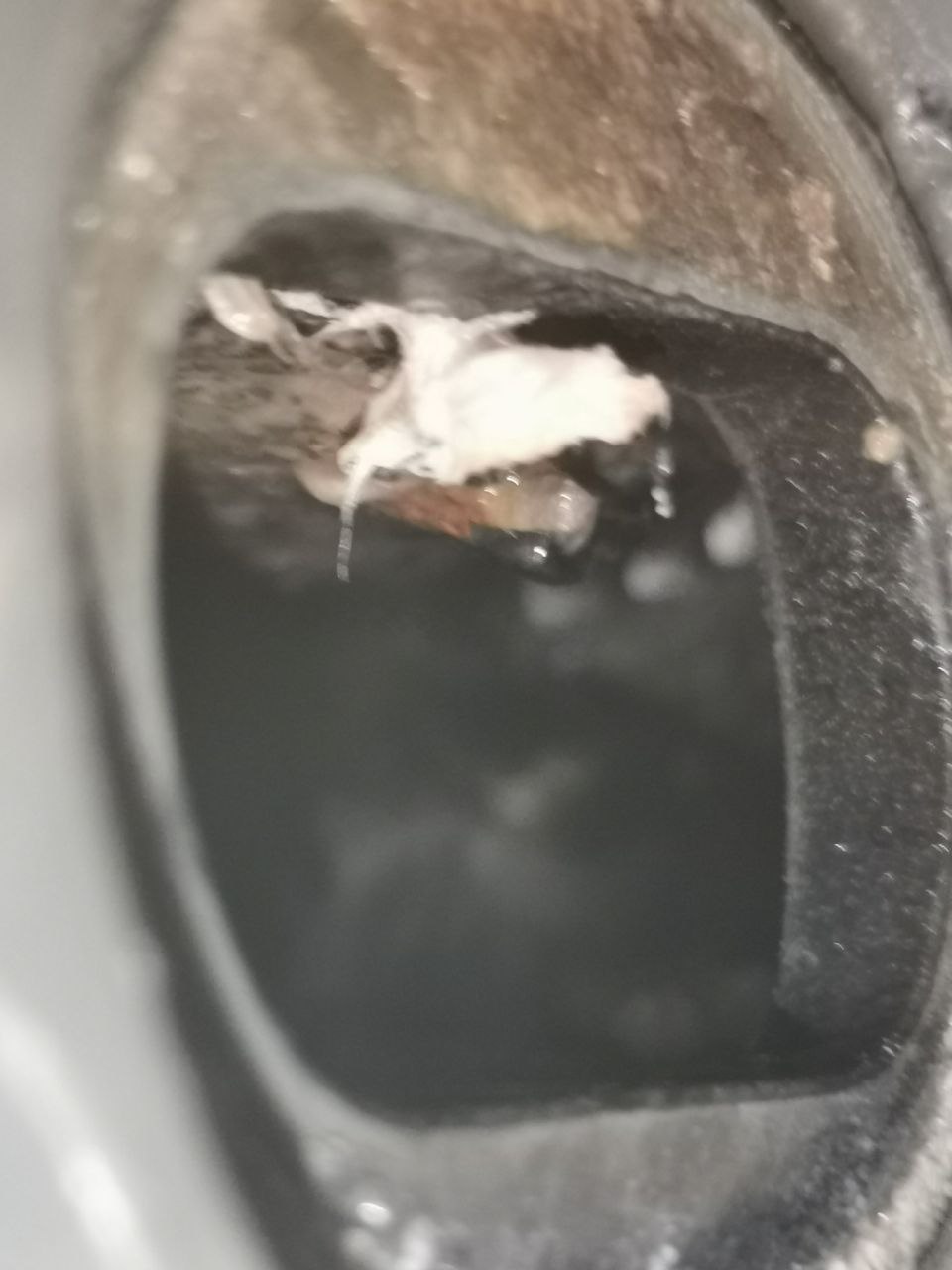

В общем очередная развлекуха с ISE56. Перестал нормально крутиться, при старте через раз вообще не крутился. Вода плохо уходила. В отводе засора не обнаружил, зато в камере измельчителя... Во всех дырках набито бумаги. Салфеток. Видимо, когда вечером в неработающий все забрасывается (включать нельзя — шумно), за ночь разбухает и утром уже не смывается... Ключом крутится с большим усилием, все набилось между подвижными частями. Час ковырял, проталкивал, промывал сильной струей воды из душа. Стал крутиться, как раньше. Плюс чот он какой-то ржавый уже внутри... Долго ли продержится? Фото могут быть вредны тем, кто сейчас кушает.
Не нужно копить отходы в измельчителе (это не помойное ведро), бросаете и сразу запускайте с сильным напором воды. Бумажные салфетки, полотенца в большом количестве я бы не рекомендовал туда разом. Я кидаю бумажные полотенца, но в небольших количествах. Если бумаги много получилось, в унитаз.
Кстати, когда в измельчитель кидаю салфетки или бум. полотенца, он начинает довольно сильно характерно шуметь.
Про ржавчину-это не ржавчина, вроде, а налет. Если чайную заварку используете, то от нее скорее всего. У меня всё чисто (не использую заварку).
И раз в неделю-две бросайте целый лимон (предварительно лучше его на 2-3 части разрезать, иначе болтать девайс будет сильно), напор воды поменьше и пусть там крутится, налет уйдет.
Льдом ещё чистят, но я один раз пробовал, лимоном удобнее )
