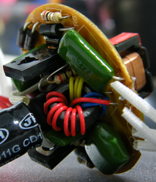

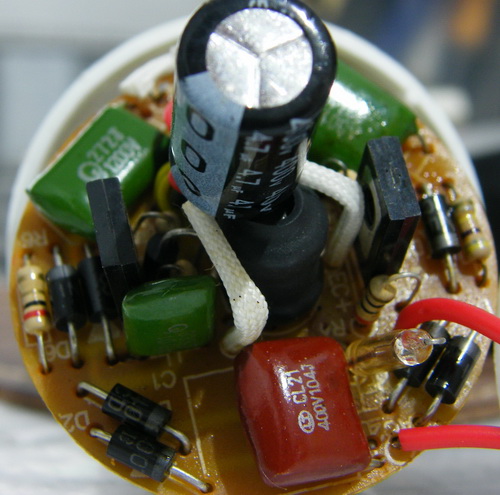

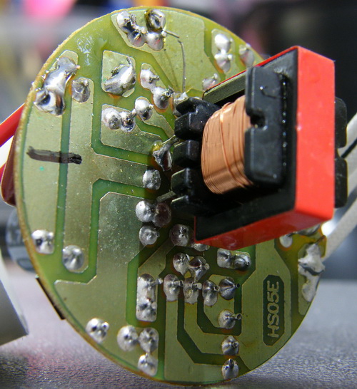

Navigator сегодня впервые порадовал, NCL-SH-25W (S/N S07427) - короткое замыкание, взрыв, вертикальный взлет из чуть наклонного плафона. Угол запуска удачный - улетел на два метра, но полтолок к счастью далеко и приземлился на мягкое, колба цела.
180x135, 5,4Kb 180x135, 4,8Kb 180x135, 4,9Kb 180x135, 4,7Kb 180x135, 5,1Kb
Единственное вентиляционное отверстие:
180x135, 4,4Kb 180x135, 4,8Kb
Проработал с декабря 2007 в помещении, где свет зажигается ежедневно на "ночную" половину суток. Ещё несколько штук из той же партии стоят в соседних плафонах, придется им насверлить дырок для аварийного сброса давления =)

И это не конденсатор в питании - а что? Может таракан? Эпицентр взрыва явно на нижней стороне платы.
Вы бы сразу дали ссылку на свой альбом, а то 20 метров качать

Не, тараканов тут никогда не заводилось. И мелкие сетки на окнах и вентиляции, так что традиционное для вертикальных плафонов кладбище тут пустует.
Открыл одну из живых для сравнения, судя по ней на месте взрыва был только кусок дорожки и белая краска.
http://foto.ixbt.com/?id=photo:293662
http://foto.ixbt.com/?id=photo:293663

slipstream, эк ее расфигачило. А у меня в коридоре в кармане лампочка "Спутник" висела, и видать тоже коротнула. Лампочка с виду цела, никаких видимых повреждений, только теперь нигде не работает. А вот замыканием ветхую проводку где-то перебило, фаза доходит, а ноль оторвало, и теперь в коридоре темнота. Придется новый провод прокидывать .
