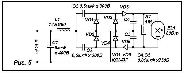

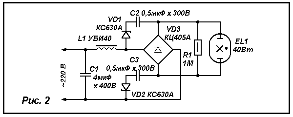

1.Нашел схемки (см. приложения). Для радиозубров они, наверное, не новость. Интересно, при их применении устраняется вредное для здоровья низкочастотное (100Гц) мерцание ЛЛ или нет?
2.Если сравнивать кл-лампы Maxus, LightOffer, Ionlux, Chamelion, DeLux, Proeco, то что лучше?
3.На рабочее место с компом что все-таки лучше: галогенка, ЛЛ, КЛЛ или еще что-то?
4.Спасибо за ответы.

1. эти схемы, по питанию линейных ЛЛ пост. током, известны, как минимум, с конца 70-х годов. Появиться они могли исключительно в Совке, с одной-единственной целью: запустить, подобранную на помойке, ЛЛ с перегоревшим волоском. Никаких других преимуществ, эта схема не имела.
- Жрала она, порядка 250% номинальной мощности ЛЛ, кучу тепла рассеивала на балласте, нехило гадила в сеть, особенно в момент запуска. - ----- даже новая лампа, будучи запитанной пост. током, быстро чернела с одного края, один волосок изнашивался гораздо быстрее другого, и ресурс ламп, был порядка 30% по сравнению с "классической" схемой.
Забудьте про эту схему...
точно так же, как и в схеме с дросселем: за счёт после-свечения люминофора
т
.е., мерцают лампы в этих схемах, даже больше, чем с дросселем, за счёт выпрямителя-удвоителя. А ёмкости колденсаторов, там мизерные. Вааще-то, у этих схем, есть масса вариаций. Мне, в своё время, нравились схемы с конденсаторами порядка 2х50мкф. Вот там, уже мерцание, отсутствовало. Но, ценой этому, была огромная мощность, рассеиваемая балластом
2. в руках, из названных брендов, держал только "Камелион." Кроме него и "Максуса", о других, даже не слышал . По моему опыту, из недорогих КЛЛ (менее 4$ за 30Вт), в нашем регионе, самое пристойное - это "Камелион", причём, их серия ПРО, с наименованиями ламп, начинающимися с FC-....

[q]short_circuit:
Black2
Т.е., эти схемы хуже "классической"? Неужели, имея такие чудовищные недостатки, эти схемы реализовывались только чтобы зажечь ЛЛ с перегор. волоском?!
т
Вы хотели сказать - "как и в схеме со стартером". Я понимаю так, что и эти схемы и "классическая"(со стартером) приносят вред здоровью человека мерцанием? Я прав?
да
преимуществ, у этих схем, немного:
- удавалось заставить поработать ещё немного, лампу с перегоревшим волоском
- мгновенный запуск, в отличие от стартёрной схемы,
мы оба правы. Мигание, в схеме "дроссель + лампа+ стартёр ", обусловлено не стартёром, а тем, что лампа питаниется синусом 50Гц. те схемы, что Вы приводили, имеют мизерные конденсаторы выпрямителей, за счёт этого, мерцают даже больше (из-за действия выпрямиетля-удвоителя )
по-хорошему, ЛЛ, работающие на частоте 50Гц, вредны для зрения.
в этом плане, получше, были разновидности таких схем, с конденсаторами порядка 2х50мкф.

Misha Kot
Misha Kot unregistered
16 лет назад / 28 января 2009 19:17
В совке было довольно трудно купить нужные лампы. Очень давно у меня аквариум освещался U-образной ЛБУ 30 Вт. В магазинах такой лампы естественно не было. Когда она перестала работать в обычной дроссельно-стартерной схеме, я сделал питание постоянным током с балластными конденсаторами. Были дикие пульсации светового потока. Потом догадался, что можно оставить обычную дроссельную схему, но лампу запитать через выпрямительный мост. В общем с этими извращениями лампа поработала еще недели 2, после чего катоды отгорели и внутрь попал воздух.
В общем было нечем заняться и это характерная черта совка. При наличии информации об электронных балластах было бы и тогда элементарно собрать его на паре высоковольтных транзисторов. Но нужной информации не было. И в голову не приходило, что постоянный ток испортит катоды любой новой лампы за 100-200 часов. Вот и делали, что знали, и печатали соответствующие статьи в популярных радиолюбительских книжечках.
