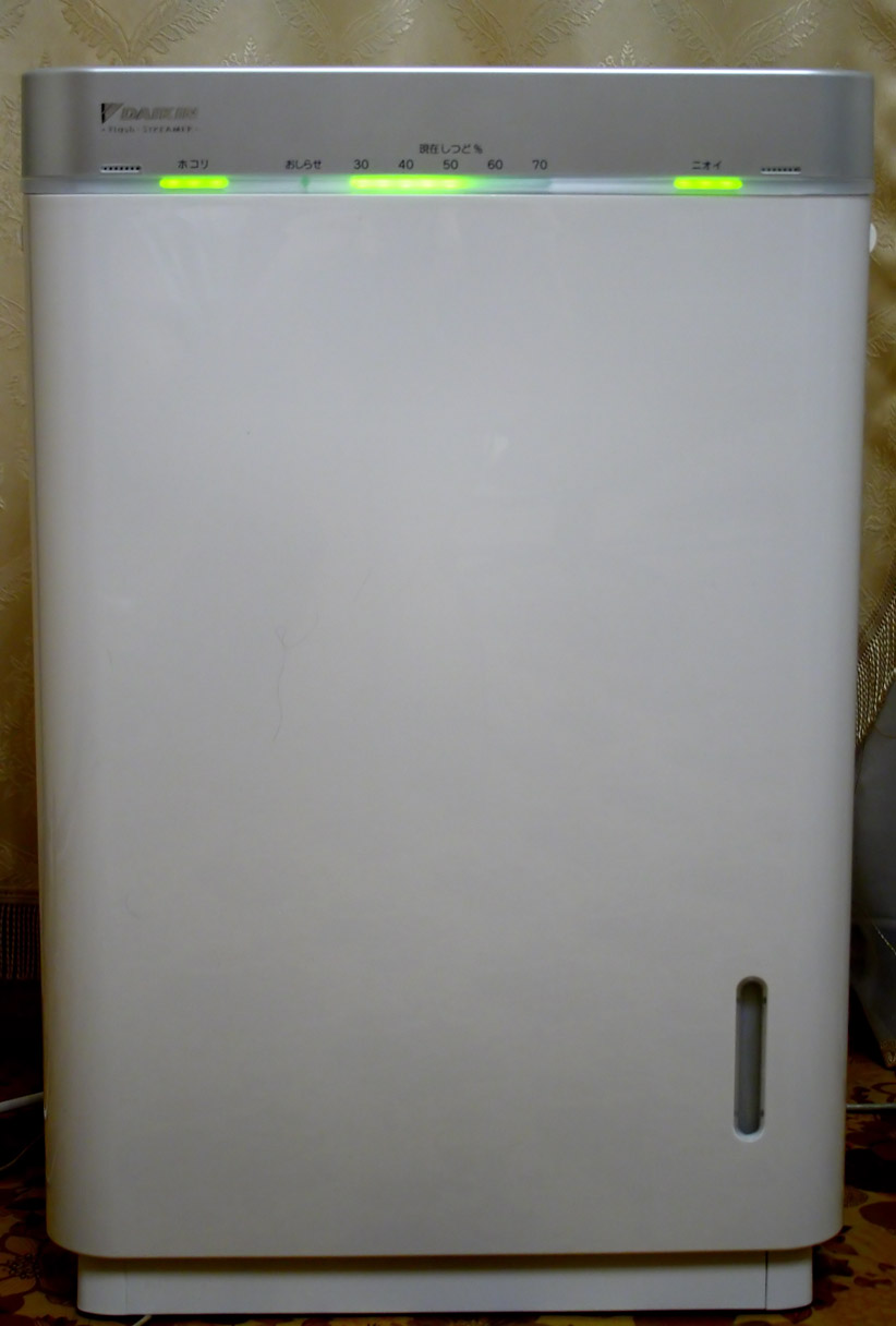

Уважаемые коллеги, решившись последовать примеру macaxaza и пользуясь географической близостью к Стране Восходящего Солнца, сегодня забрал заказанный воздухоочиститель Daikin mck75j . Благодаря бесплатной доставке и тому, что покупал без посредников, встало мне это удовольствие в пересчете что-то около 11 000 рублей. Впечатлениями о работе прибора пока делиться рано, но кое-какие моменты уже можно отметить. Устройство достаточно габаритно, размерами со шредер. Хотя покупка была чисто японская, то есть Дайкин производил товар для внутреннего японского рынка, на упаковочной коробке гордо красуется "Made in China". Передняя панель отличается от европейской модели, на приложенном фото все видно: нет индикации таймера, вместо отдельных светодиодов, показывающих один из трех уровней влажности, - сплошная полоса. Кстати, показания влажности коррелируют с показаниями стоящей в комнате метеостанции - во время съемки на метеостанции было 53%. Индикация таймера и режимов работы вентилятора убрана на панель управления. По конструкции блок дезодорирующего катализатора один в один похож на титан-апатитовый фильтр, который стоит в дайкиновских кондиционерах, единственное, по инструкции к кондишке этот фильтр можно споласкивать водой, а к воздухоочистителю - нет. Если поставить режим работы вентилятора на автомат, при отсутствии срабатываний датчиков запахов и пыли работает очень тихо, вентилятор я не слышу, если прислушаться - можно услышать легкое шипение стримерного блока.Датчик запахов на палец, чуть смоченный туалетной водой, реагирует моментально; датчик пыли розовел, когда я рядом пылесосил. Так как увлажнение мне сейчас не нужно (на улице под 90% влажности, жабры можно отращивать), колесо для увлажнителя я ставить не стал, воду тоже не заливал. В комплекте идут два дезодорирующих картриджа (в евРоварианте - один).
Еще один момент, который удивил - японская модель идет без пульта дистанционного управления.Сначала думал, что в дороге пропал, но потом внимательно посмотрел инструкцию - там о нем упоминаний нет. Мелочь вроде, но как-то некошерно, тем более, что обычно для внутреннего рынка комплектация у японцев всегда лучше.
Запах очень слабый на выходе очущаю, если нос к решетке близко и принюхиваюсь. Похожий запах был от нового кондиционера.
Об эффективности работы буду судить через неделю, посмотрю, уменьшится ли количество пыли, тем более, что сейчас, с включенным большую часть дня кондиционером, ее было особенно заметно. Если кого заинтересуют фото потрохов, дайте знать, сфотографирую.

AlSat
Вы именно MCK75 взяли? Может все же ACK?
По крайней мере в яху японском цены ниже 35000йен на MCK я не видел. И вроде как раз MCK75 и отличается от ACK наличием пульта.
Как это нет индикации таймера? Она там где кнопки управления. Рыжим горит. Смысл ее на переднюю панель выводить не вижу. И вообще не вижу смысла в таймере. Он в тихом и втором (написано 26дб, но на деле максимум 20дб) режиме бесшумно работает, смысл его когда-нибудь отключать, если он потребляет 20 ват всего.
Сплошная полоса в японских моделях клевая штука! Во-первых красивее, во-вторых реально видно уровень влажности в помещении. Не нужны никакие траты на метеостанции и гигрометры. В европейских моделей полнейшая фигня . У меня в Москве с включенной приточкой он показывает влажность, то 40%, то 50%.
Вентилятор и работу очистителя я лично не слышу даже на второй скорости (где 2.5 куба в минуту).
Шипение у меня появилось дней через 5, когда скопилось много пыли внутри очистителя и в том числе на металлических пластинах.
Когда почиститл шипение пропало. Пыли в комнате меньше не стало. Даже в турбо-режиме поток воздуха достаточно малый чтобы собирать крупную видимую пыль.
Турбо режим не выгоден по электричеству и шуму, он потребляет уже около 85 ват, тогда как на 4 скорости очиститель потребляет в 2 раза меньше.
Made in China тоже сильно удивило, что для своей страны и везут из Китая.
А вы не знаете что означают режимы увлажнения на нем (ну типа японский знаете)? Там 3 режима у кнопки увлажнения:
Самый нижний это вроде увлажнение до 50% - если стоит автоматическая скорость, то он ставит минимальную скорость вентилятора. При этом, я сам могу вручную установить любую скорость работы вентилятора.
По середине это вроде увлажнение более 50% - если стоит на автомате, то ставит 3 скорость. При этом, я сам могу вручную установить любую скорость работы вентилятора.
Последний это вроде увлажнение на автомате. Он не дает менять скорость вентилятилятора. Но какую влажность он делает в этом режиме?
Работа на автомате меня честно говоря бесит. Если все чисто он ставит минимальную скорость в 60кубов в час. Я вторую скорость не слышу, а вторая уже 150кубов в час, лучше бы он ее ставил. От первой скорости поток настолько мал, что не верю что он может при ней что-то делать.
Если он чует по датчикам и горит оранжевым, то врубает его сразу на 3 скорость.
Если горит красным, на 4 скорость. В результате шум от работы я хорошо слышу (3-4 скорости).
Становится понятным, что первая и вторая скорости это очень мало для эффективной работы.
Добавление от 05.08.2009 11:16:
Кстати, по вашей фотки у вас такой же косяк как и у меня.
Смотрите на самый низ. Слева пластмасса стоит с меньшим зазором, чем пласмасса справо).
Справо видно, что у боковой ножки имеется зазор в 1мм.
Вот что значит made in china.
