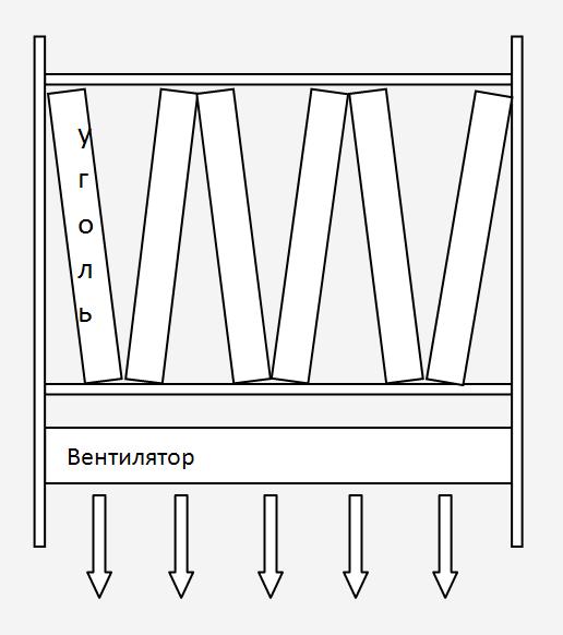

А потом можно самому покупать гранулированный уголь и засыпать в контейнер.
А где покупать этот уголь и куда его засыпать? Можно ли сделать угольный фильтр самому?
Nadraunen
Nadraunen unregistered
15 лет назад / 13 января 2010 21:48
AndrewGT:
Выбор воздухоочистителя (продолжение), #794
Моя глубокая мысль была в том, чтобы спилить верхушку картриджа с углем от roomaid-а, высыпать отработанную смесь, насыпать новый уголь и примотать скотчем спиленное обратно
Потому, как платить 1160 рублей за 100-200 грамм угля, привезенного из Канады я считаю очень комичным.
Кстати, вместо "годового комплекта фильтров" за 1380 рублей можно использовать угольный фильтр от вытяжки за 300 р. и плотный чулок в качестве пред-фильтра, за бесплатно.
А вот за HEPA не грех и денег отдать.
Теоретически - можно. На этой планете есть весь набор средств, чтобы соорудить весьма неплохой угольный фильтр!
Например, выбираете по своему вкусу наиболее подходящую вашим задачам угольную смесь из такого ассортимента http://www.purafil.com/products/media.aspx берете уголь, засыпаете в "гармошку", как на рисунке, сделанную из пластиковой или металлической сеточки. Подбираете вентилятор, который мог бы создать достаточное разрежение, чтобы обеспечить заданную производительность фильтра для нужного вам объема помещения и выбираете оптимальные размеры "гармошки". Если нужно очищать воздух за один проход, то желательно максимизировать площадь и толщину каждой секции "гармошки", сохранив нужную производительность, чтобы увеличить время контакта воздуха с углем. Если планируется очищать воздух в несколько прогонов, то толщину можно сделать поменьше, чтобы выиграть в производительности. При этом желательно сделать предфильтр от пыли, чтобы не забивать уголь и пост-фильтр от угольной пыли. Если получится найти удачное соотношение производительности/массы угля, то выйдет отличный фильтр за небольшие деньги. Уж точно лучше, чем любой бытовой очиститель от запахов на отечественном рынке.
