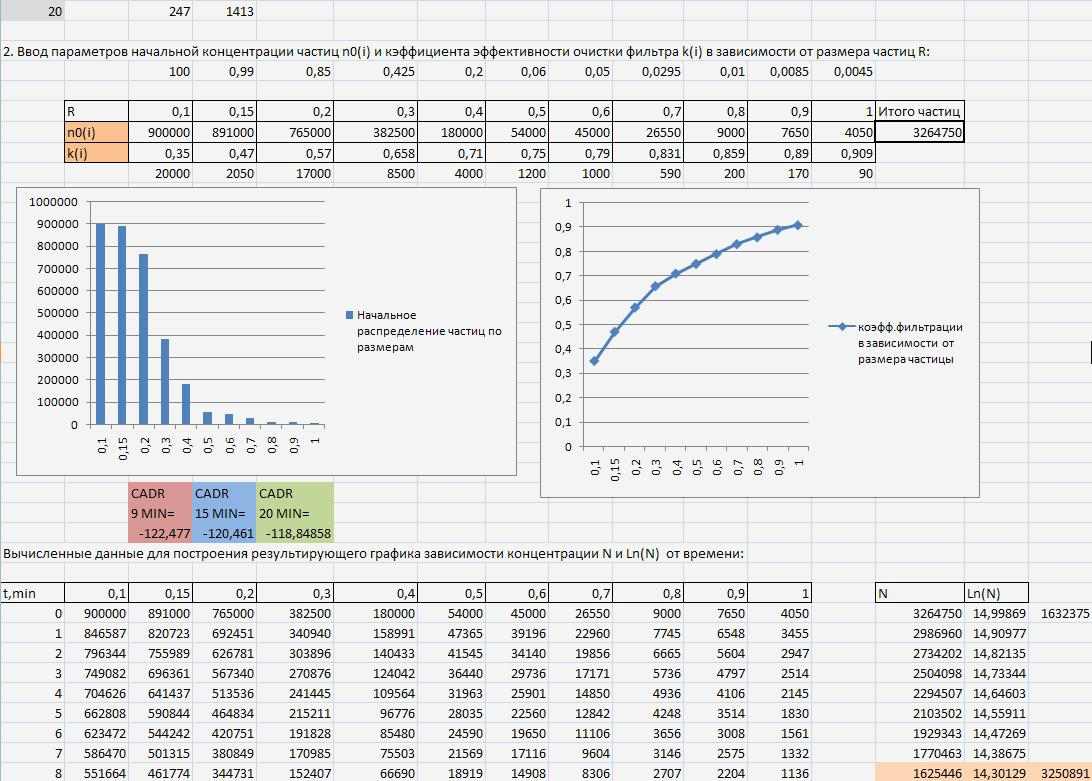

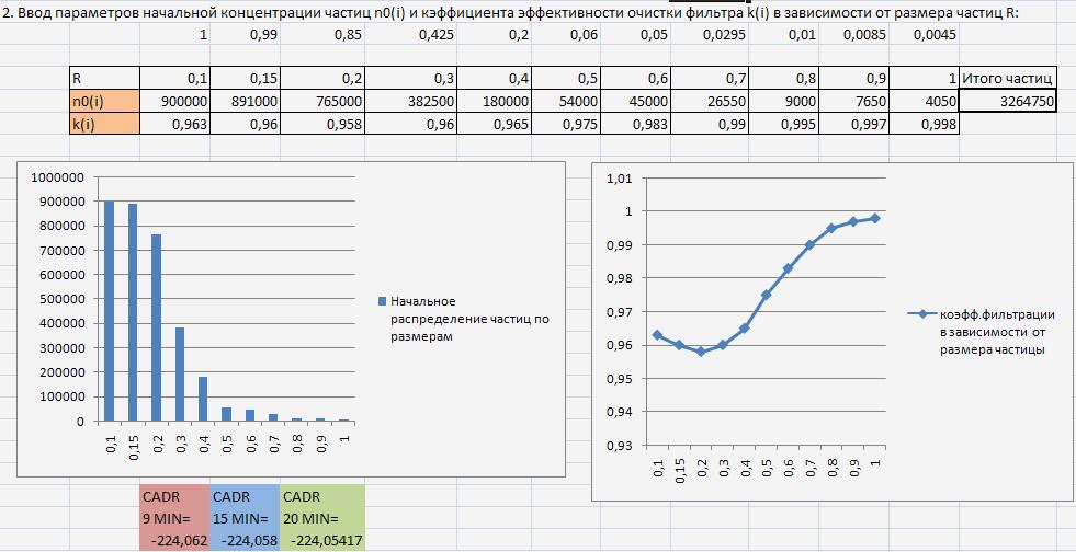

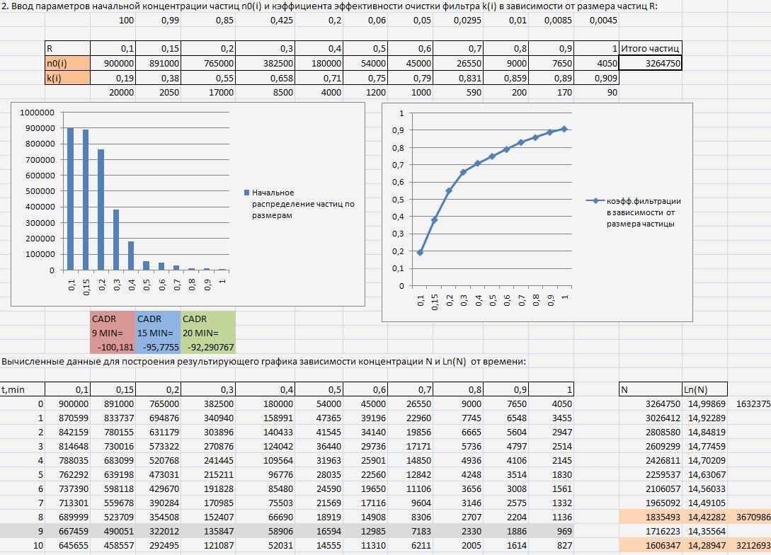

На указанном вами графике падение производительности электростатического фильтра на участке 0.1-0,3 мкм составило около 6%, тогда по аналогии эффективность дайкина для частиц 0.1 мкм будет около 60%. Конечно, в реальности она может быть и 45% - все зависит от конкретного прибора.
Мне не понятно как по этой модели сравнивать разные очистители, к примеру дайкин и шарп. Если с дайкином более-менее разобрались, то в шарпе непонятно как рисовать кривую эффективности. Там фильтр не герметизирован, сохранит ли кривая свой характерный вид? Все-таки желательны такие же данные как и по дайкину.
Вот на этой страничке есть показатели лазерного счетчика частиц на выходе из разных очистителей по частицам 0.3 мкм.
начальная концентрация 200 000-250 000 частиц/куб. фут
Honeywell 50250 - 25,000 p/cu ft. (True HEPA), эффективность 88-92%
Hunter 30748 - 120,000 p/cu ft. (HEPA-Tech), 40-52%
Holmes HAP-242 - 200,000 p/cu ft. (HEPA-like), 20%

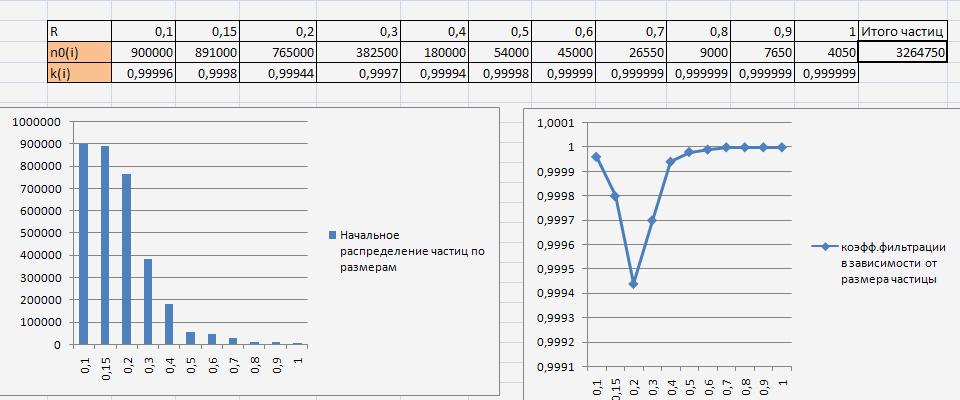

При этом Honeywell 50250 позиционируется производителем как True HEPA и имеет механизм герметизации фильтра и заявленную эффективность 99,97%. В реальности же имеем другие цифры. Можно было бы попробовать смоделировать его, но нигде нет данных по производительности вентиляторов на разных скоростях. Поскольку есть сертификат AHAM, везде указывается только CADR.

Игорь ВетровНа указанном вами графике падение производительности электростатического фильтра на участке 0.1-0,3 мкм составило около 6%, тогда по аналогии эффективность дайкина для частиц 0.1 мкм будет около 60%. Конечно, в реальности она может быть и 45% - все зависит от конкретного прибора.
