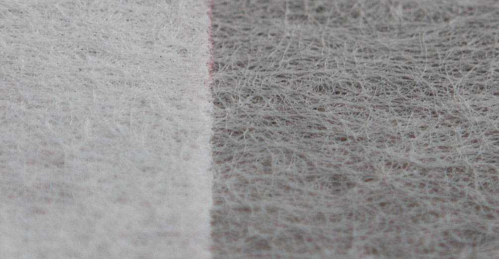

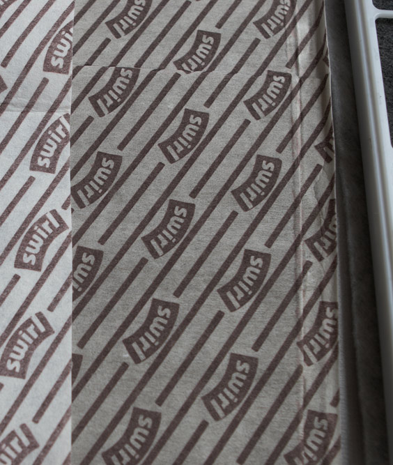

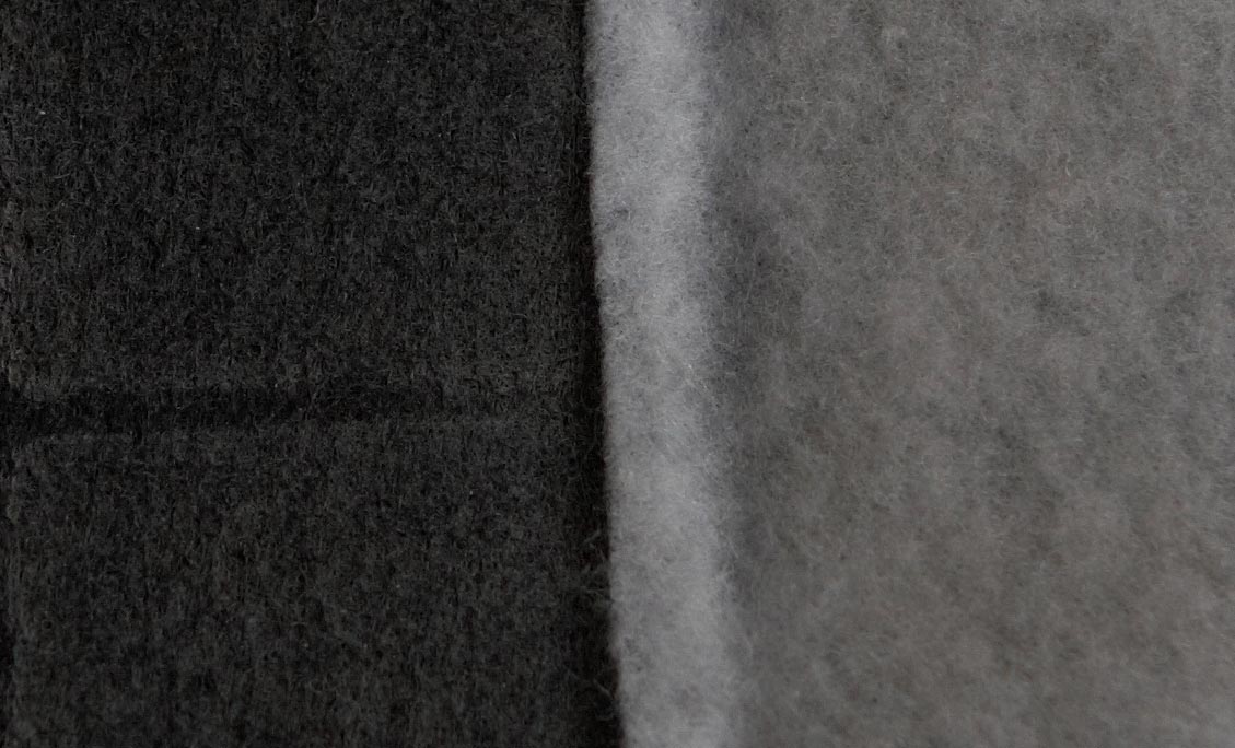

Рассказываю по-порядку.
1. На рис. 1 первый слой фильтра - угольный фильтр от вытяжки. Задерживает крупную пыль. Очищается пылесосом 1 раз в 1-2 недели.
2. За ним стоял ещё какой-то жиденький слой синтепона - на Рис. 2 (розоватые разводы это артефакт сжатия jpeg)
3. Третьей ступенью стоял стоковый угольный фильтр, его я почему-то не сфотографировал.
4. Рис.3 Прямо перед HEPA соял "противожировой" фильтр, который продавался в комплекте с угольным фильтром для вытяжки(слева лежит для сравнения новый). На рис.4 - крупный план.
5. Рис.5 - сам HEPA сразу после того, как я снял все предфильтры.
На этой фотографии HEPA-фильтру чуть более полугода. Очиститель работал в основном на средней скорости, круглосуточно. Все фильтры кроме 1. я никогда не чистил. Это были первые полгода использования очистителя, я пробовал разные варианты предфильтров, поэтому их так много. Сейчас я уже так не заморачиваюсь.
То, что основной уголь стоит перед HEPA обусловлено конструкцией очистителя, за HEPA его поставить невозможно. Я полностью поддерживаю схему размещения фильтров в очистителях компаний IQAir и Amaircare. Если вы читали эту ветку или знакомы с их продукцией непосредственно, то вопросов я думаю не возникнет.
Как ни странно, для моих нужд такого расположения угольного фильтра как в приведённой мной схеме вполне достаточно. Основной угольный фильтр приходится менять раз в полгода. инструкцию по определению состояния HEPA я уже выкладывал здесь, посмотрите первую и третью картинки.
Моему текущему HEPA 1,5 года, его состояние оцениваю как хорошее. Конечно же я его не мою и не вытряхиваю, как вы правильно заметили, это расходник, который нужно выкинуть после определённого срока.
Воздухообмен с таким расположением фильтров по субъективным ощущениям на уровне 80-90% от уровня с заводской схемой фильтрации, но т.к. я купил очиститель с хорошим избытком мощности для моей комнаты, меня это более чем устраивает.
Утверждая, что забитый HEPA не фильтрует воздух вы неправы на 200%. По факту эффективность фильтрации HEPA только увеличивается со временем, если не было физических повреждений. Это увеличение происходит ценой падения воздухообмена и поэтому все инструкции по замене основываются именно на этом признаке. Всё уже измерено и исследовано счетчиками частиц бесчисленное количество раз, диссертации на эту тему уже успели истлеть за давностью лет, а вы всё что-то придумываете.
А как же типа 10 оборотов воздуха за час через воздухоочиститель?
При 8-ми кратном воздухообмене запаха нет. Но всё же время невозможно держать на такой скорости. При 4-х кратном воздухообмене, если закупорить комнату - запах со временем появляется. Если приоткрыть форточку, то постепенно исчезает. Я никогда не говорил, что у шарпа супер-очистка от запахов.
Мне не хочется это говорить - но всё же, почему вы сразу считаете собеседника совсем глупым? Неужели за пределами интернета вы так же общаетесь с людьми?
