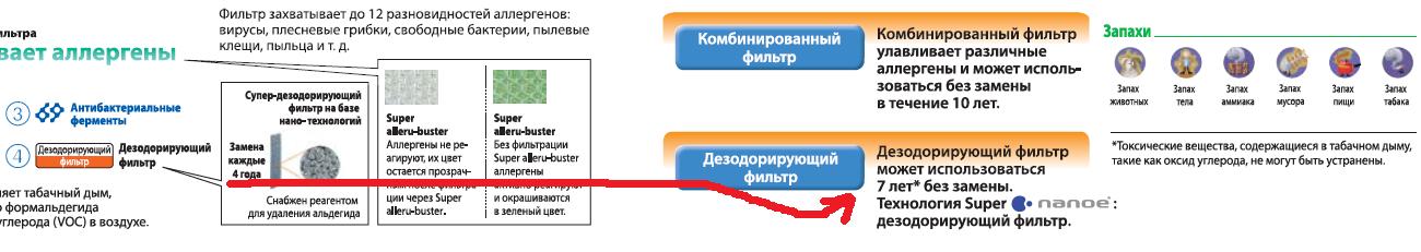

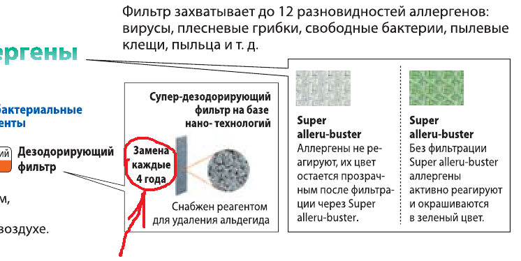

Кстати в презентации на 3й странице которую вы указали написано что замена комбинированного фильтра через 10 лет, дезодорирующего через 7.
Текста который вы указали в презентации нет, смотрите внимательнее.

r96
Я прикрепил рисунок, смотрите...

Wildwind
Тоже прикрепил рисунок, но более полный чем вы. думаю банальная опечатка, т.к. везде в инструкции написано про срок замены после 7 лет. Можете позвонить в панасоник уточнить. Насчет аллергии, да будет вам известно что она не лечится. Ни Дайкин за 40т.р. ни шарп за 30 ни кто еще не вылечит аллергию. Это все равно что думать что очки лечат зрение - они помогают лучше видеть не более, ктото восстановил зрение до 100% нося очки? Так и фильтр - он может существенно снизить кол-во обострений и улучшить состояние аллергика, собственно это и замечаю на примере моей жены.

Возможно и опечатка. В общем буду у них пробивать - если скажут, что гарантийный сервис можно осуществлять и в Ставрополе, то куплю.

Вот кстати руководство пользователя для американский версии XJ-3800 !!! http://www.ultra-pureair.com/AirShieldAirPurifierOwners%20Manual.pdf
Если честно, то такое впечатление (по качеству картинок), что у нас в России оригинал, а у них там плагиат, к тому же: О УЖАС, впаривают бедным американцам аппарат с производительностью 3 кубометра в минуту для помещений в 80 квадратов!
К тому же им втирают что там аж 9 степеней очистки!!! Хотя реально только 7! Наши хоть на одну степень преувеличили
