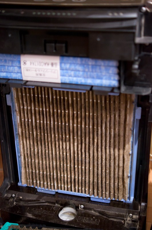

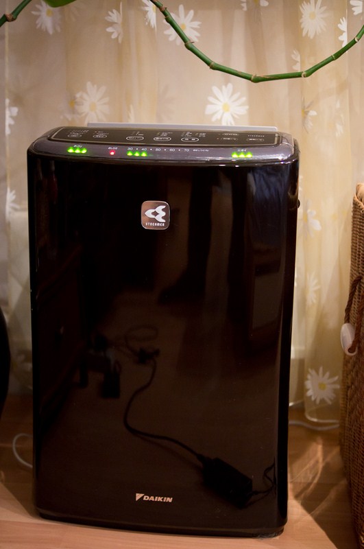

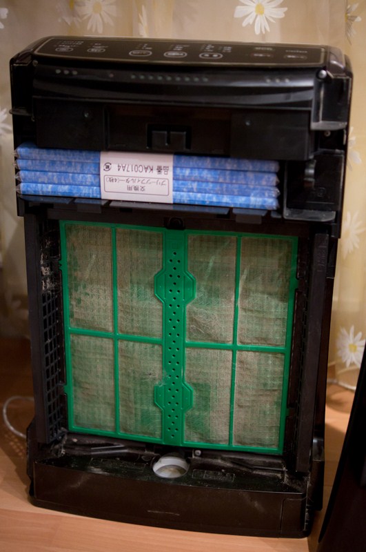

А можно ли сделать фотки нормальные крупным планом с фильтрами. У меня 707й если комнату закрыть то скапливается запах от него. Этот чем пахнет?
Как я уже писал для маленьких комнат он не пригоден, запах присутствует.. причем экспериментальным путем выяснилось что источник запаха дезодорирующий фильтр.
Да ACK75L
фотки прилагаю.
