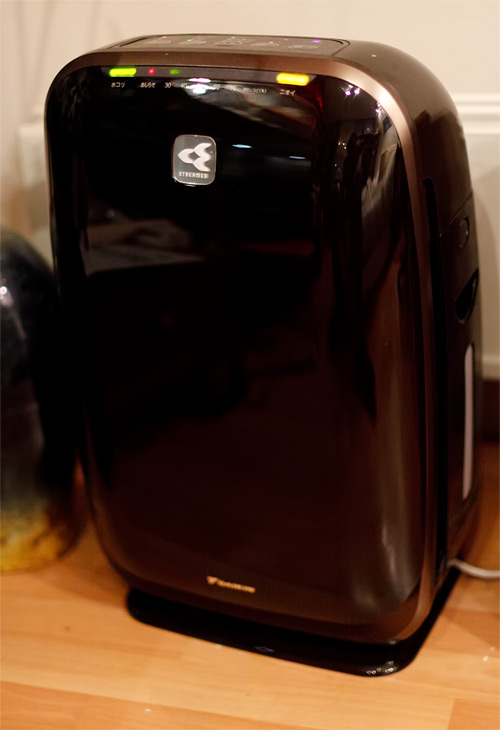

дабы не заводить дискуссию в тупик прилагаю 2 фото которые сделал только что.
А почему Вы называете этот фильтр словом HEPA? На нём что-нибудь написано? На сайте про HEPA ничего не сказано..
Да, нигде не написано, но и другого так же на написано. Хепу от не хепы я в состоянии отличить.

Игорь Ветров
Человек просто вводит аудиторию в заблуждение из-за того, что он просто сам может якобы отличить хепу от нехепы.
Никакой хепы там нет. Даикин это Даикин. У них патенты и прочая лабуда на свою технологию очистки имеется, которая не уступает хепе.
Так зачем им что-то весить, если есть свое давно обкатанное решение. Это Даикин и делает круче всех.
Хепу каждый дурак может насувать и поставить вентилятор вот тебе и воздухоочиститель (получим шарп или me ).
А попробуй фотокатализ сделай... это немного сложнее, да и не факт что потом юристы накинутся на тебя.
Была бы хепа было бы заявлено на сайте производителя.
Как косвенно, что хепы нет идет тот факт, что любая хепа через н-количество часов работы должна заменяться на новую.
В списках аксессуаров и расходников нет вообще никаких фильтров для замены кроме 3-х стандартных у этого аппарата.
Так что хепы нет. Дальше не буду пытаться кого-то разубедить или убедить. Каждый купил, каждый доволен своим продуктом.

ufopeople
Это смотря что называть хепой. Если достаточными признаками хепы считать конструкцию в виде гармошки, то спорить не буду. Если же требовать соответствие одному из имеющихся в мире стандартов, то вряд ли Вы сможете отличить EN 1822 HEPA 10 от фильтра тонкой очистки EU9. Скорее всего в этом дайкине установлен именно фильтр тонкой очистки, как и во многих других "хепа"-очистителях на рынке. Точную классификацию фильтра можно определить по скорости очистки, заявленной на сайте, если получится внятно перевести текст с японского.
По большому счету, класс фильтра не имеет значения, если известна скорость очистки (CADR) - основной параметр эффективности очистителя.

ufopeople
вот вам номер расходника KAFP017A4 , дальше ищите сами. Если мои фото вас не убедили что это хепа, то думаю дискуссию можно на этом закончить.
Заходим на таблицу общих данных обеих ВО:
http://www.daikinaircon.com/ca/itiran/index.html и видим у обоих моделей в разделе "плессированный фильтр " этот расходник с указанием срока.
Этот фильтр есть у всех. Это сине-белый фильтр. Без него даикин не может быть даикином.
У кастрированного 55 этот фильтр имет индекс KAFP017A4, а у 75 модели он называется KAC017A4
У вас фильтр синий плессированный одного цвета (синий) или с одной стороны синий с другой белый?
По фоткам сайта не понять. Но можно допустить, что только синий цвет.
Если сравнить информацию и картинку 75 http://www.daikinaircon.com/ca/merit/cleanair/uruoi/…ec&area=snavi
и информацию картинку 55
http://www.daikinaircon.com/ca/merit/cleanair/compac…ex&area=snavi
То получаем, что у 75 фильтр плессированный белого и синего цвета с разных сторон. Он стоит под цифрами 4 и 5 , а у 55 тоже самую функцию выполняют цифры 3 и 4
А у 55 только синий фильтр, а как замена белому стоит этот

http://file.qip.ru/photo/Yjti1z_A/20012011244.html
http://file.qip.ru/photo/jkGBenKo/20012011245.html
давным давно, много постов назад писал про этот воздухо очиститель, теперь он проверен и временем.
обещал сфоткать и выложить да все лениво было, сейчас увидел фото и выкладываю.
Выбор воздухоочистителя (продолжение), #3386 вот тут писал про сей прибор, прошло много времени я доволен, 1раз промыл и высушил все 3фильтра.
