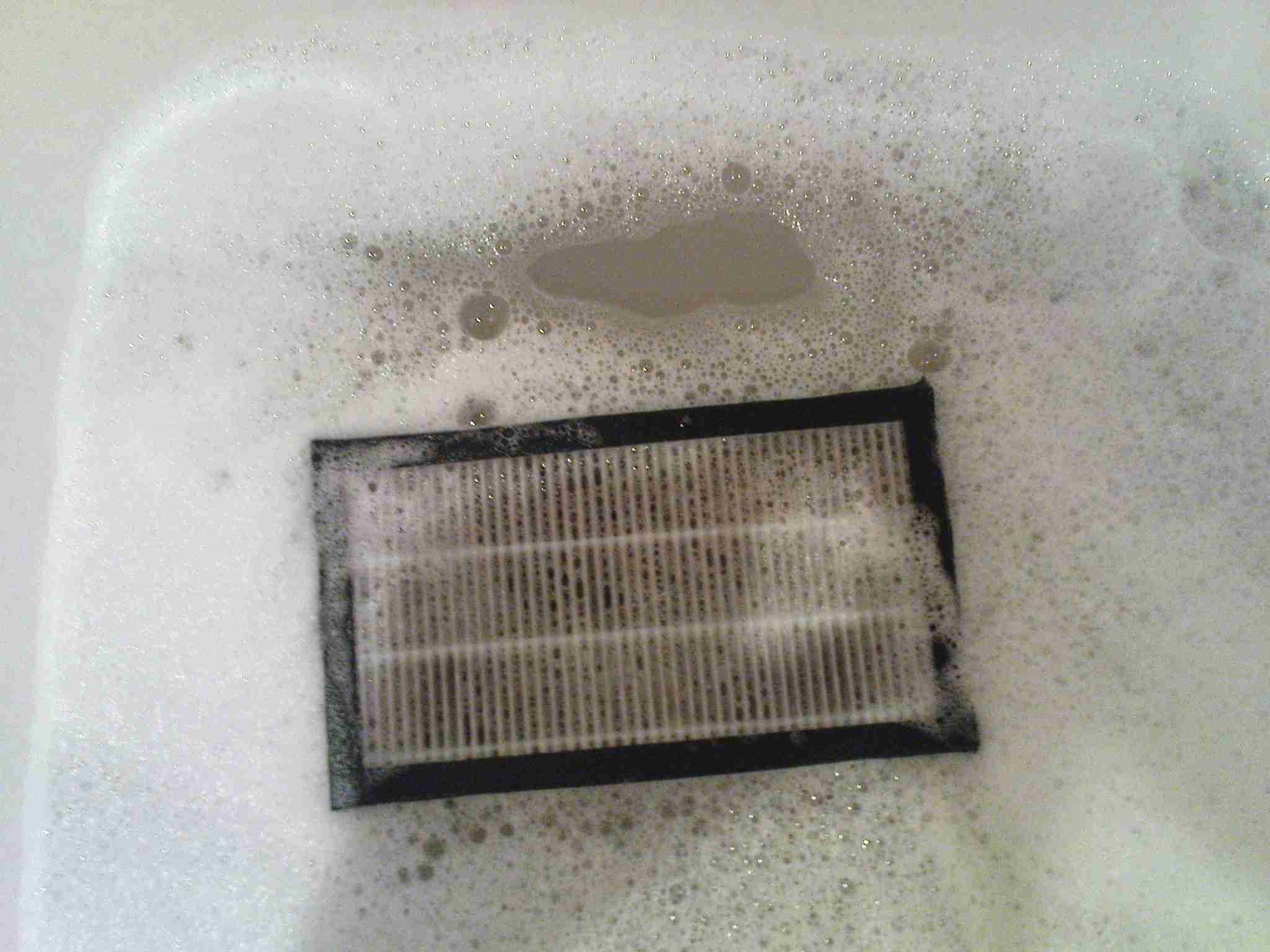

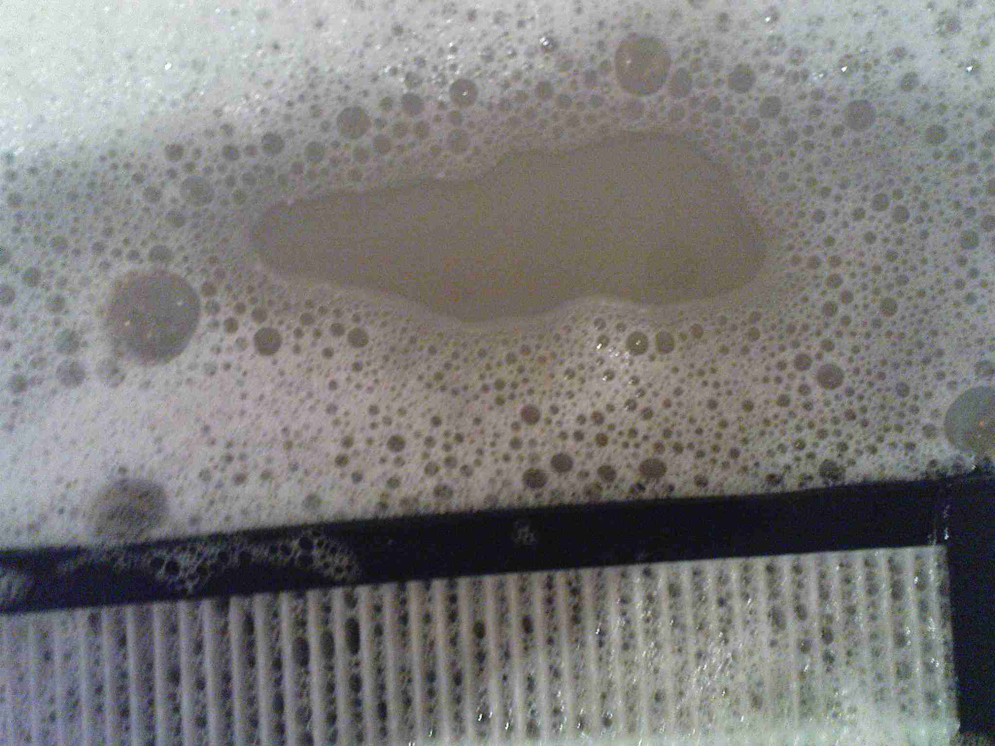

14 лет назад / 22 июля 2011 16:53
Думаю, для кого-то будем полезным опыт стирки HEPA-фильтра в домашних условиях.
Итак, чего не нужно делать с картриджем:
- быть под горячей водой,
- мыть под струями массажного душа или просто под сильным напором воды,
- мыть с добавлением хлорсодержащих веществ или любых других "доместосов",
- мыть с добавлением средств с отдушками,
- замачивать как обычное белье.
Что можно и нужно делать с HEPA-картриджем:
- внимательно изучить его на прочность перед осуществлением "купания": плотный картон или пластик по периметру, прочные вставки из полимера внутри между "гармошкой" и отсутствие разрывов в складках говорят о том, что купаться можно;
- развести порошок без отдушек в тазу с водой 15-25 градусов Цельсия и аккуратно, держа фильтр горизонтально ("плашмя") окунуть в раствор с полным погружением, так же вытащить и снова окунуть. Повторять, пока вода не почернеет.
- Повторить еще в двух-трех тазах с новым раствором порошка.
- Вытащить картридж, спустить воду, расположить на просушку. Сохнуть будет 2 дня минимум. Отдушки в порошке вредны потому, что могут вызвать неприятные запахи позже, при высыхании "гармошки". Хлор же и прочие средства, равно как и напор воды, могут привести к образовании дыр в полотне.
Конкретно вчера успешно был "постиран" картридж из ВО Поляриса, до недавнего времени считавшийся одноразовым (картридж, не сам очиститель). Оказалось, что мы хорошо стираемся и стойко переносим этот процесс.

Я разобрал фильтр с "холодным катализом и углем" от Поляриса. Внутри много китайского клея, уголь в сотах из дешевого китайского картона из вторсырья и какая-то черная губка, претендующая на звание того самого "фильтра холодного катализа". С одной стороны она обильно покрыта клеем, шобы держалось, видимо. Как уже писал ранее, я все это выкинул (кроме угля) и смастерил свой аналог без клея и картона.
Велосипед
115/379 ответов
Чаще пишет в "Сети" (42%)
Велосипед Member
14 лет назад / 26 июля 2011 19:48
Кстати, постиранный ХЕПА успешно высох и продолжает работать.
