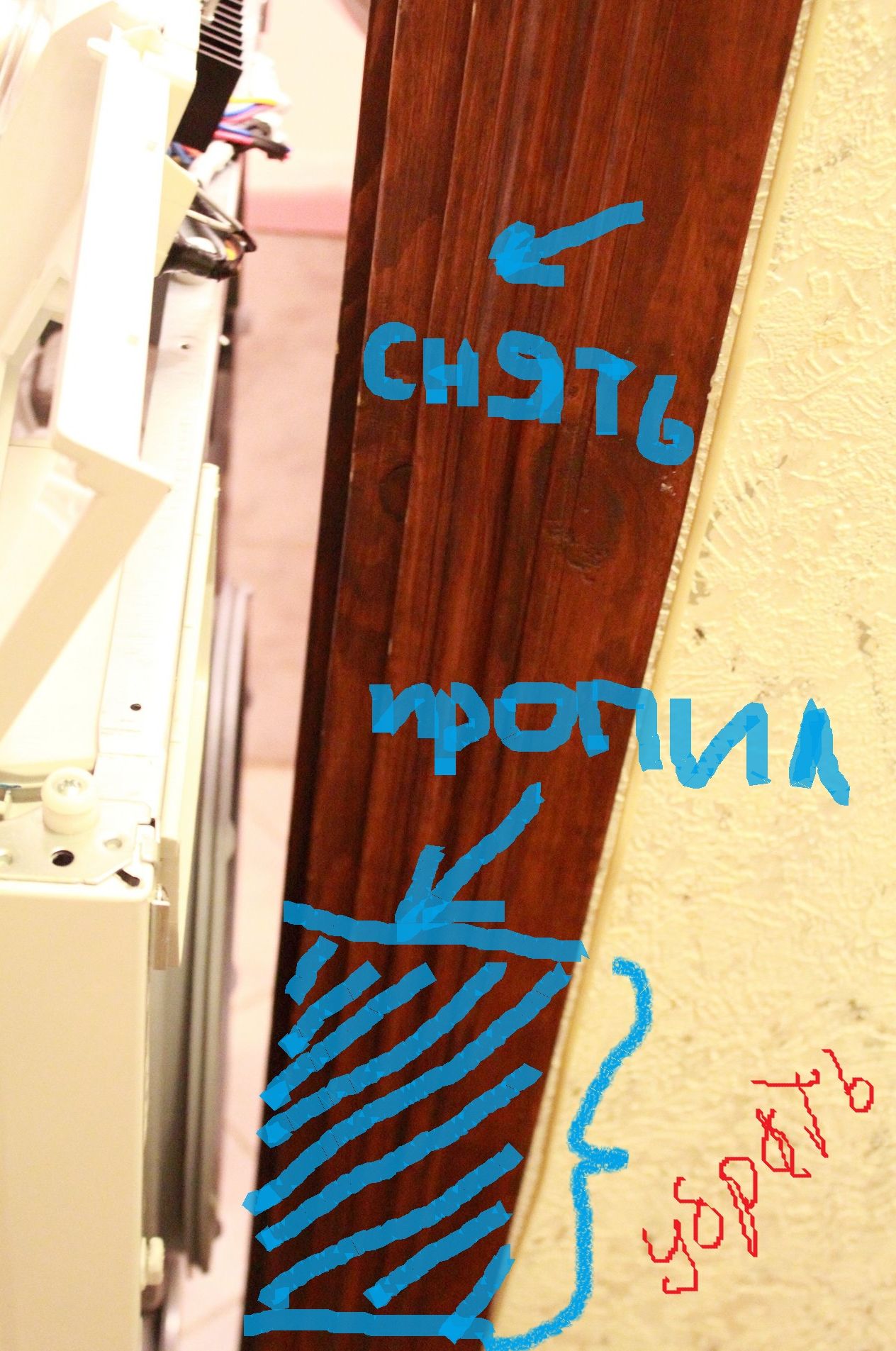

Выбрал стиралку LG 10B8QD 55 см. Взяли сомнения насчет того, войдет ли она в дверной проем 56 см. Один техник говорит, что все пройдет, у другого сомнения - т.к. он не рекомендует снимать панель с индикаторами. Насколько я почитал, сзади есть еще какая-то крышка, которую можно снять наравне с верхней крышкой и загрузочным люком.
Может у кого был опыт установки в похожей ситуации? Подскажите, войдет ли эта 55-сантиметровая СМ в проем 56 см?

12 лет назад / 17 апреля 2013 14:00
нет не войдет Размеры с люком и регулятором около 59 Обсуждение стиральных машин LG - выбор, эксплуатация, отзывы, #3010
Но сняв люк (2 винта м8), снять верхнюю крышку и заднюю дверцу крепящихся на шурупах прошел. Правда у меня 58 дверной проем был. Снял дверь. Прошло без проблем.
56 наверное тоже пройдет но со скрипом.

Хожу уже второй день по городу по всем магазинам с рулеткой - нигде нет 55-см в наличии. Может вы мне сможете помочь - замеряв размер без люка, задней и верхней крышки? И еще вопрос - само колесико с выбором программ как-то снимается?
Немного смутила фраза "нет не войдет" в начале поста...

Без снятия люка, верхней и задней крышки не пройдет. А вот если это все снять возможно и пройдет но со скрипом. Я мерял около 56 см. Посмотри как можно разобрать http://www.wash-service.ru/148/kak_razobrat_stiralnuyu_mashinu_lg/
Ну тут народ и косяки снимает если что.
Вот здесь человек проносил через 57 Обсуждение стиральных машин LG - выбор, эксплуатация, отзывы, #2170

Да, читал про косяки, не мой вариант - придется на новую дверь раскошеливаться.
За ссылку огромное спасибо, теперь я более-менее спокоен. Буду заказывать

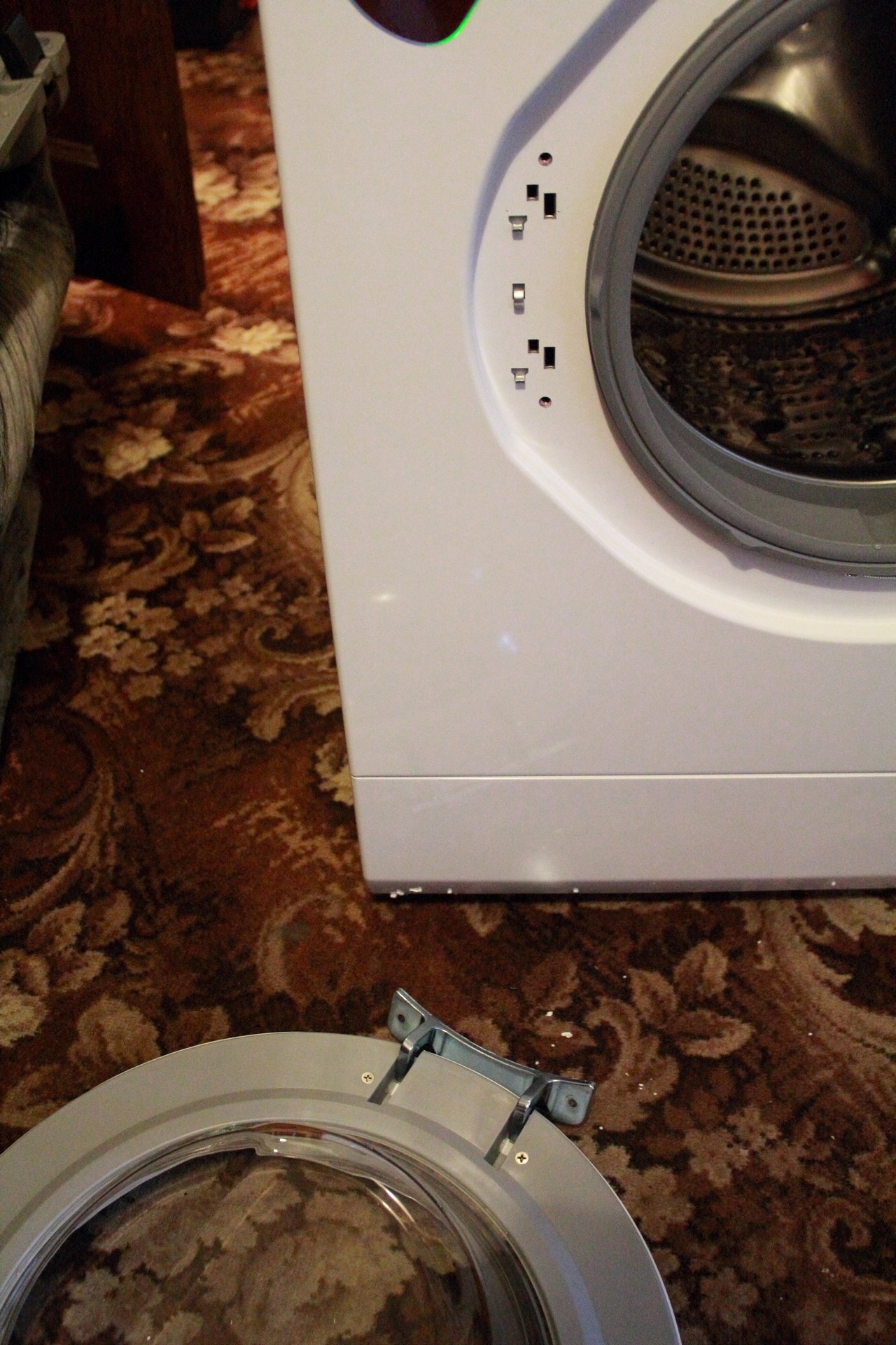

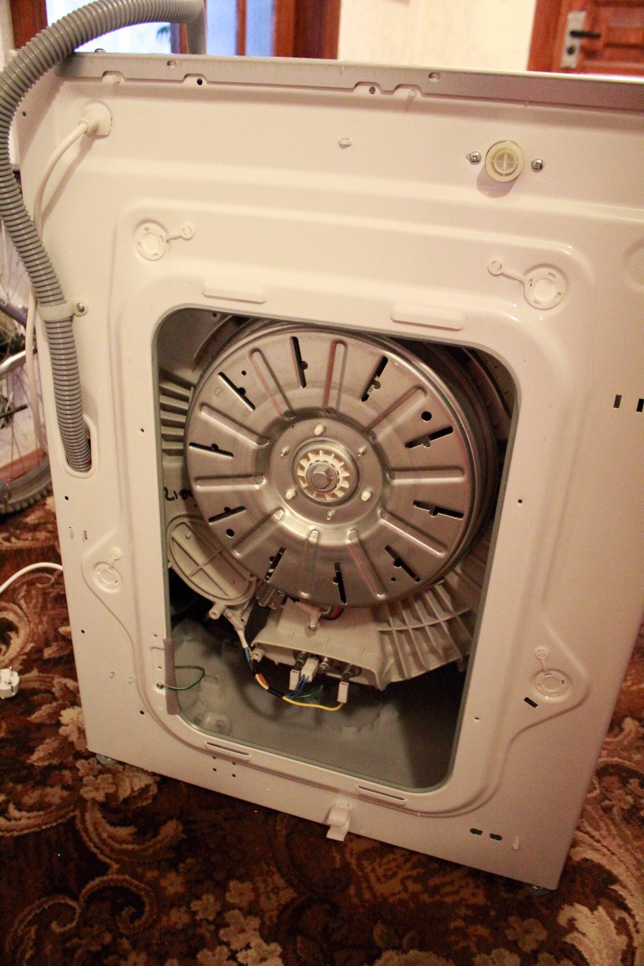

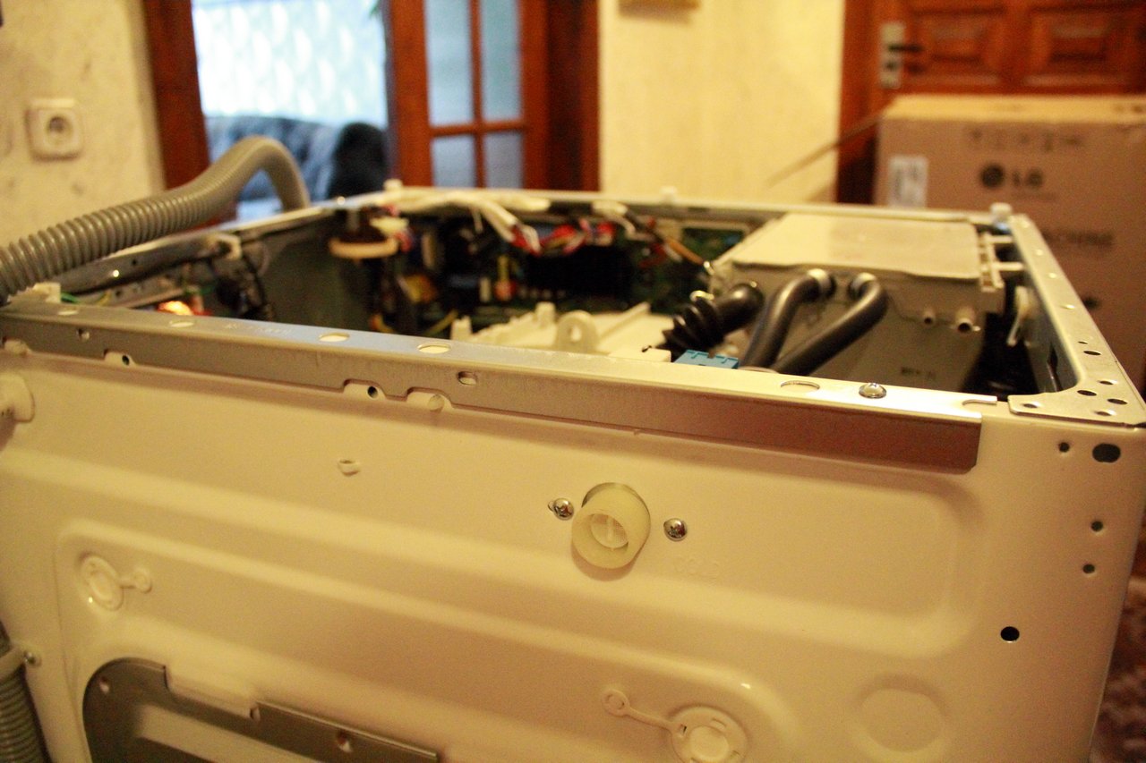

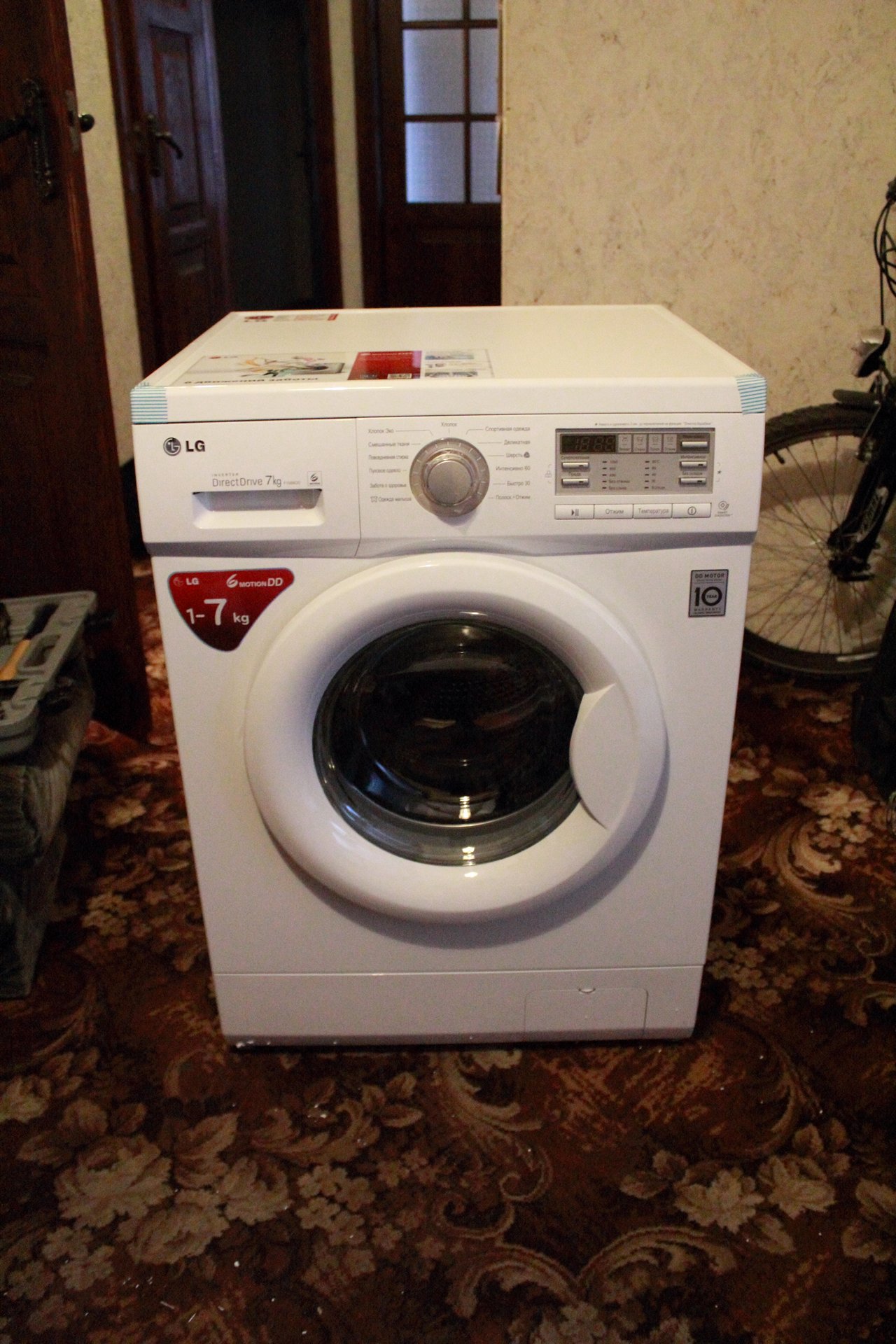

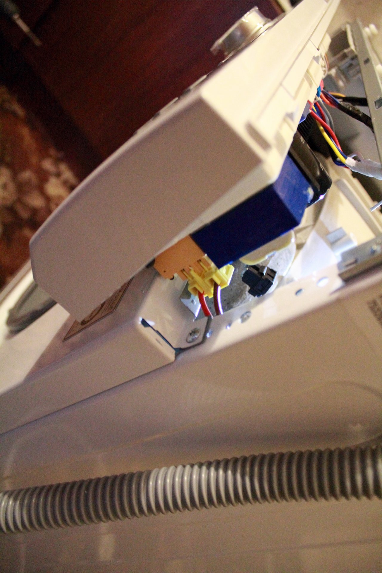

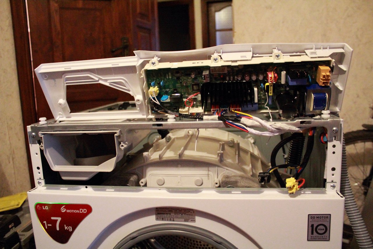

Valeoric
5/14 ответов
Valeoric Member
12 лет назад / 21 апреля 2013 18:52
DigmaUser:
Поделись опытом когда пронесешь. Тема весьма актуальная. Мне и жене машинка очень понравилась. Тихая, хорошо отстирывает, объемная.
Огромное тебе спасибо за ссылку и советы. Прочитав их, я решил рискнуть. Напомню, у меня дверной проем 56 см. Купил я LG 10B8QD - по паспорту 55см. В реальности, если замерить самую длинную глубину (от ручки переключения программ до задней стенки) - она получится около 60 см.
Приступил к разбору. Задняя стенка, люк, верхнюю крышку снял без проблем. Получилось что-то в районе 57,5 см. Дальше - панель с кнопками - вышла небольшая загвоздка с одной пластмассовой защелкой - не хотела поддаваться, пока я не нашел сбоку способ поддеть ее отверткой. Дальше нижняя панель - там тоже немного затык был с защелкой слева. Хомут на прорезиненную часть и сама центральная часть снялись без труда. В итоге, когда проносил через двери остановился и замерил так, чтобы задняя часть касалась дверного проема - а между передней был зазор. Получилось 51,5 см. Я думаю, в косяк 52 см (если такие бывают) эта СМ войдет без труда. Весь процесс зафоткал, попробую добавить во вложения.
Еще раз спасибо за советы, если бы не эта тема я бы брал 45 см.

я просто снимаю шляпу!..но сам бы никогда не решился новую машинку разбирать...имхо, если "еврокафель" в ванной на дверную коробку не заходит, я бы, снял обналичку двери и обычной ножовкой с одной стороны сделал пропилы (2 пропила) в коробке на всю глубину-снизу, и по высоте машинки -демонтировал сектор, затащил машинку. Поставил сектор коробки обратно и шов заделал. Обналичку поставил и даже видно ничего не будет... делов на 10 минут.

Я жене этот вариант предлагал, но она была против. А разбор машинки даже быстрее чем пилить. Даже с моими кривыми руками.

Мне тоже проще крутить, чем пилить, да и шов все равно останется, как его не заделывай. Дерево же ведь. Я вот только теперь не знаю, нарушил ли я правила гарантийного обслуживания...
