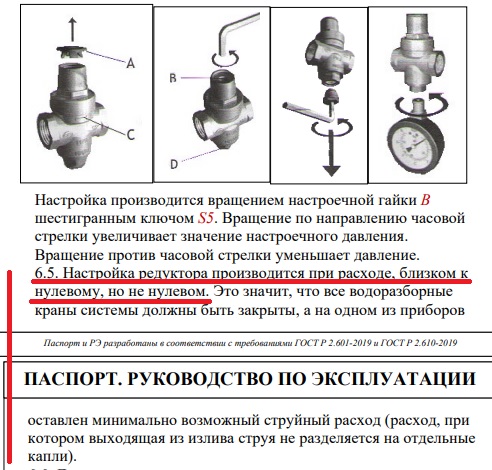

Можете прокомментировать? Не понимаю что такое с ГВС.
Редукторы с манометрами.
ХВС: при закрытом кране манометр показывает давление на выходе редуктора 4.5 бар (так настроил регулятором). При слабой-слабой струйке- 4 бара. При полном открытии крана- около 3 бар. При этом хороший напор воды. Такая настройка 4.5...4...3 бар норм?
ГВС же: при закрытом кране манометр показывает давление на выходе редуктора 6 бар. При слабой-слабой струйке- 2-2.5 бара. При полном открытии крана- около 1 бар. И напор не очень.
Можете прокомментировать? Почему такая разница 6...2-2.5...1 бар? Как настроить? Такое не из-за температуры воды? Далее идут полипропиленовые трубы, поэтому хотелось бы, чтобы выходное давление не превышало норму для них и полипропиленовых сварных швов.
Спасибо! (бойлера в этой системе нет)

kirill2k Member
6 месяцев назад / 12 октября 2024 19:07
decaht858
Не похоже на забитость. В инструкциях к регуляторам написано регулировать при минимальной струе (не при нулевом расходе) (см.скрин). Если на ГВС делаю мин.струю, то показывается давление 2бара (А если открыть полностью кран, то показывается давление 1бар). Но это настроечное давление можно отрегулировать и поднять до нужных 3или4 бар (покрутив). Вопрос в том, что если закрыть кран, то манометр показывает высокое давление (=6 бар), т.е. выше настроечного. В этом вопрос.

kirill2k
Грязная вода быстро выводит из строя поршневые редукторы, они вообще плохо держат статическое давление. Требуется частое ТО.
Луше разориться на мембранный регулятор известного бренда, если он вообще нужен.
