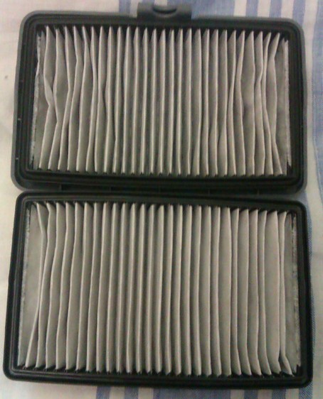

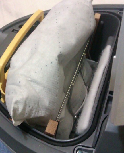

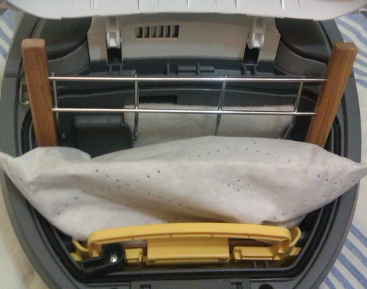

И - обещанные фотки, уговорил своего младшего сфотить андроидной мобилкой, качество получше чем у моей LG.
1. Решетка для отделения мешка от предмоторника в разобранном виде.
2. Та же решетка полувставленная.
3. Та же решетка на своем месте - отделяет мешок. Конечно же, рабочая зона для мешка несколько уменьшена, но при наличии стакана это не сильно пугает, все равно мешок никогда не заполнится на 100% - будет сменен гораздо раньше. Зато вся его поверхность гарантированно "дышит", что дает более сильную тягу. Кроме того, решетку можно разместить под углом, скушав под нее меньше места чем у меня на рисунке. Я просто соблазнился вертикальными ребрами по бокам камеры и вставил деревянные направляющие в них, получилась легко разборная конструкция и никаких механических изменений в самой камере.
4. Две хепы моего самсунга, вверху - проработавшая два месяца, месяц с мешком Слон, месяц с мешком Filter Systems. Внизу - новая, из купленных в сервисе про запас. Найдите отличие

Alex Last, принцип понял.

Alex Last
HTC Wildfire S A510e. Неплохой агрегат.
Да, неплохо получилось. Пожалуй, тоже стОит замутить нечто подобное.

Alex Last
Или найти Swirl Micropor Y64
Вроде, нашёл:
109x194, 7.0Kb116x194, 7.0Kb
Хоть в списке совместимых моей модели нет, и марка написана Y64/61, встал как влитой.
180x134, 6.3Kb
Я купил последние три пачки, хоть в магазине сказали, что это не дефицит. Alex Last, кидайте адрес в личку, и одна из трёх пачек отправится почтой к Вам.

shraybikus
Да у Самсунга кажется всего два типоразмера мешков, 2.5 и 3 литра, промахнуться трудно, даже если и нет именно этой модели
