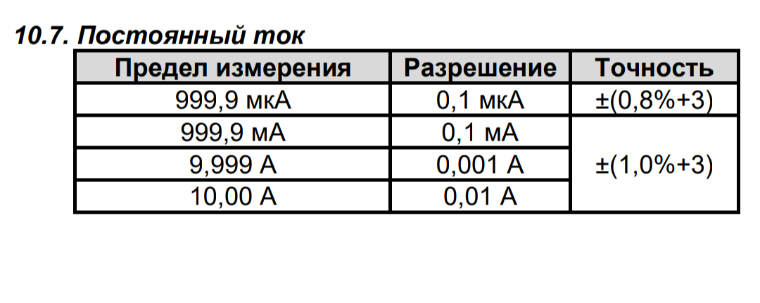

У UT60BT нижний предел измерения тока – 999,9 мкА, погрешность – ±(0,8%+3). Так что, про измерение 0,1 мкА речи не идёт.

В смысле, "не идёт"? Погрешность не одна, их несколько. Одна из них, погрешность отображения (или как там она называется). Прибор может измерять 1нА, а шкала отображения прибора имеет разрешение только в 0.1мкА.
У UT60BT шкала прибора имеет разрешение 0,1мкА, значит речь об измерении 0,1мкА всё-таки идёт. Другой вопрос, с какой погрешностью он измерит. Но это именно что "другой" вопрос.

Я имел в виду, что мерить, как бы можно, но это вряд ли можно называть измерением.
Если на пределе 999,9 мкА пытаться мерить ток порядка 0,1 мкА, то, из-за погрешности в младшем разряде на 3 единицы, результат не будет иметь никакого смысла, ибо ошибка измерения превышает саму измеряемую величину.
Опять же, зависит от типа измерения. Если интересует абсолютное измерение - да. Если же нужно сравнить два тока, т.е. интересуют относительные цифры, может и 0.1мкА пригодится. Можно возразить, что у АЦП есть нелинейность и всё такое, но это отдельная тема.

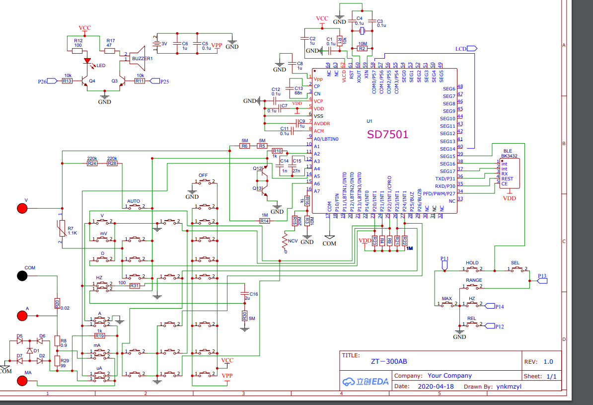

Странно, на микроамперах обычно используют подобную схематику:
https://www.electroschematics.com/wp-content/uploads/2011/05/microampere-meter.png

1 месяц назад / 27 февраля 2025 19:56
Mahagam
Если не считать диод, то там 10 кОм.
Свой измерил и получил 3 кОм в обоих направлениях. Надо будет найти схему мультиметр а и посмотреть.
Точность по току из даташита на прибор.
Добавление от 27.02.2025 19:56:
+3 это что, плюс 3 мкА?

+3 это что
Это то, насколько единиц может "врать" мультиметр дополнительно к погрешности, указанной в процентах.
Например, прибор показывает 1,000 А и его точность указана ±1,0%+3.
Это значит, что на самом деле ток имеет силу в пределах от 0,97-0,003=0,967 А до 1,03+0,003=1,033 А.

DmitryCat
Через этот резистор протекает только ток утечки входа усилителя, это 0.5 пикоАмпера.

Mahagam
В качестве универсального измерительного прибора такое не годится. Должен быть резистивный шунт, чтобы гарантировать импеданс и отсутствие возбуда.

DmitryCat
Схема ZT300ab , может чтото прояснит .

2021
В универсальных приборах и шунт и такая схема в зависимости от диапазона. Иначе до наноампер не добраться.

mmmax
В UT60BT измерение сделано иначе, там одна клемма для измерения ампер и миллиампер, и одно положение регулятора.
При повороте регулятора для измерения мА и А, прибор сначала переходит на измерение мА, чтобы включить А, нужно нажать кнопку RANGE.
А в приведенной схеме классическое подключение.
