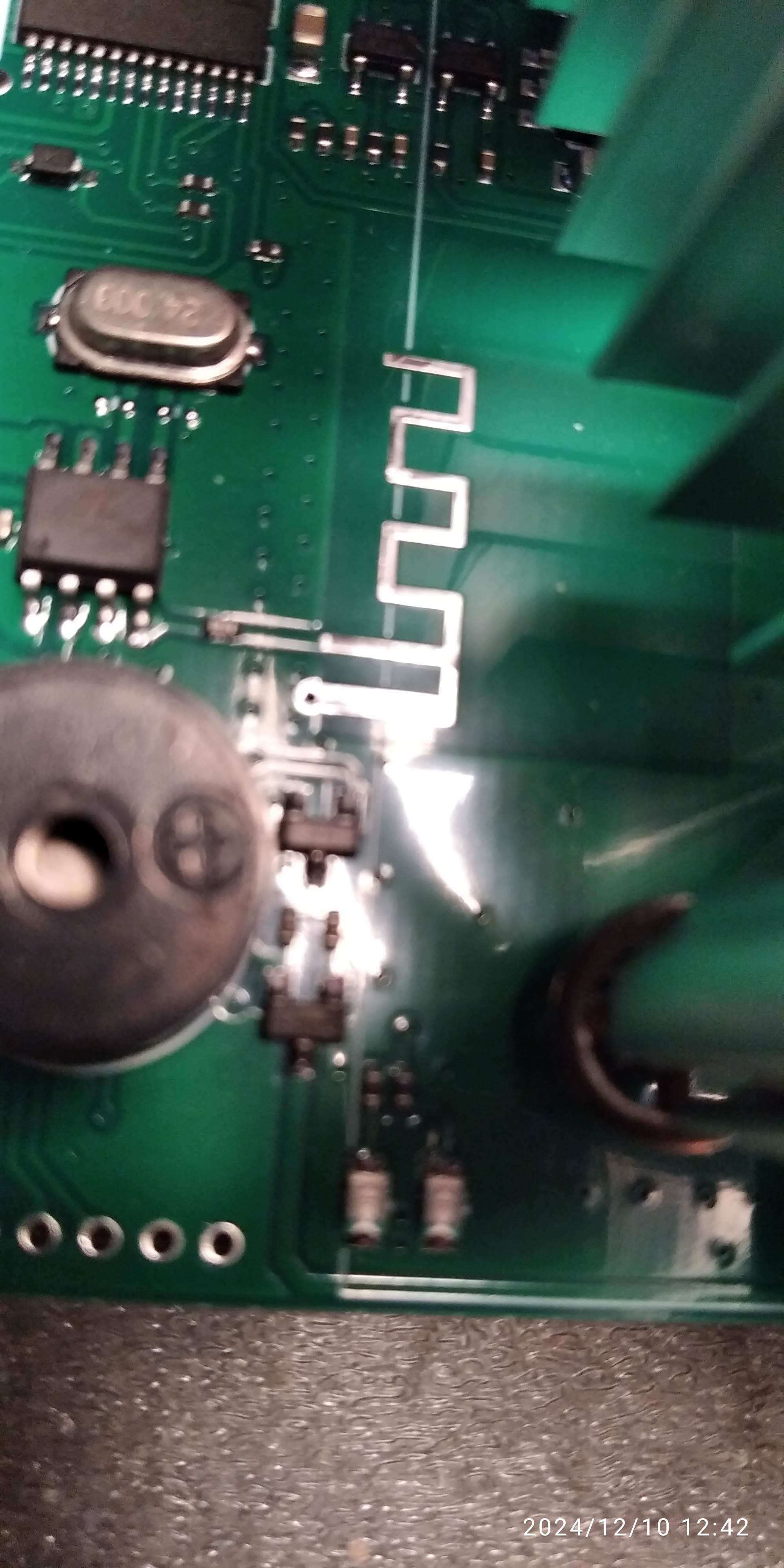

Всем привет. Нагрузка ATORCH DL24P при разряде 48 вольтового аккумулятора на 150W бахнул главный транзистор и потянул за собой управление вентилятором. Может кто смилостивится сфотографировать его маркировку чтоб можно было заменить?...
542x640, 62.3Kb
надо было читать муську. Это нагрузка на 60Вт

Suzzz
Если не нужно снимать вентилятор, все сфотографирую, что нужно, вентилятор с радиатором снимать не буду.
Только не сразу, сейчас занят, и камеру высокого разрешения со стендом нужно развернуть. Могу телефоном, но его тоже нужно на стойку закрепить, чтобы руки не тряслись для четкого снимка. Если получится без стойки могу попробовать, то что не под радиатором в открытом доступе.

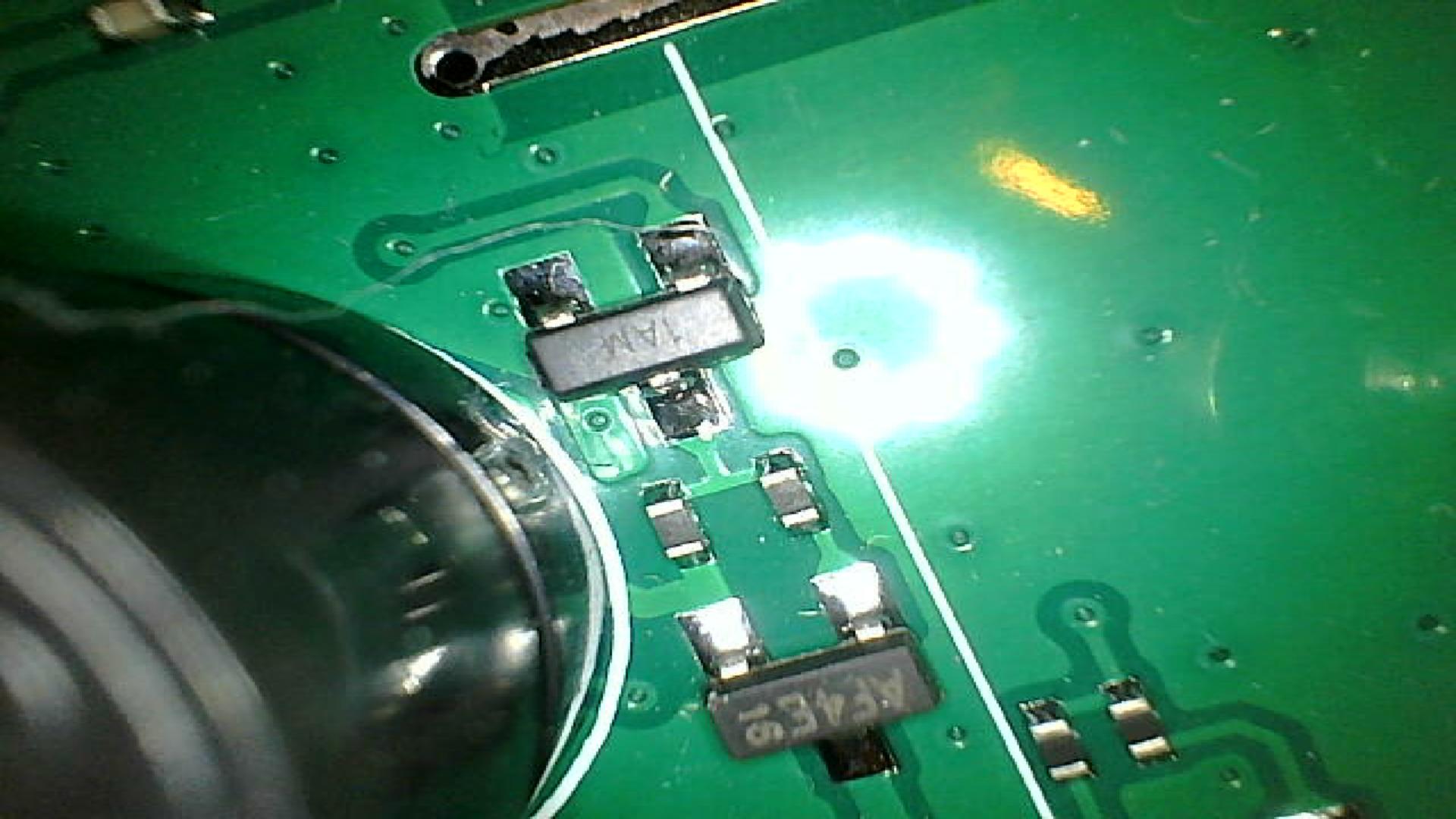

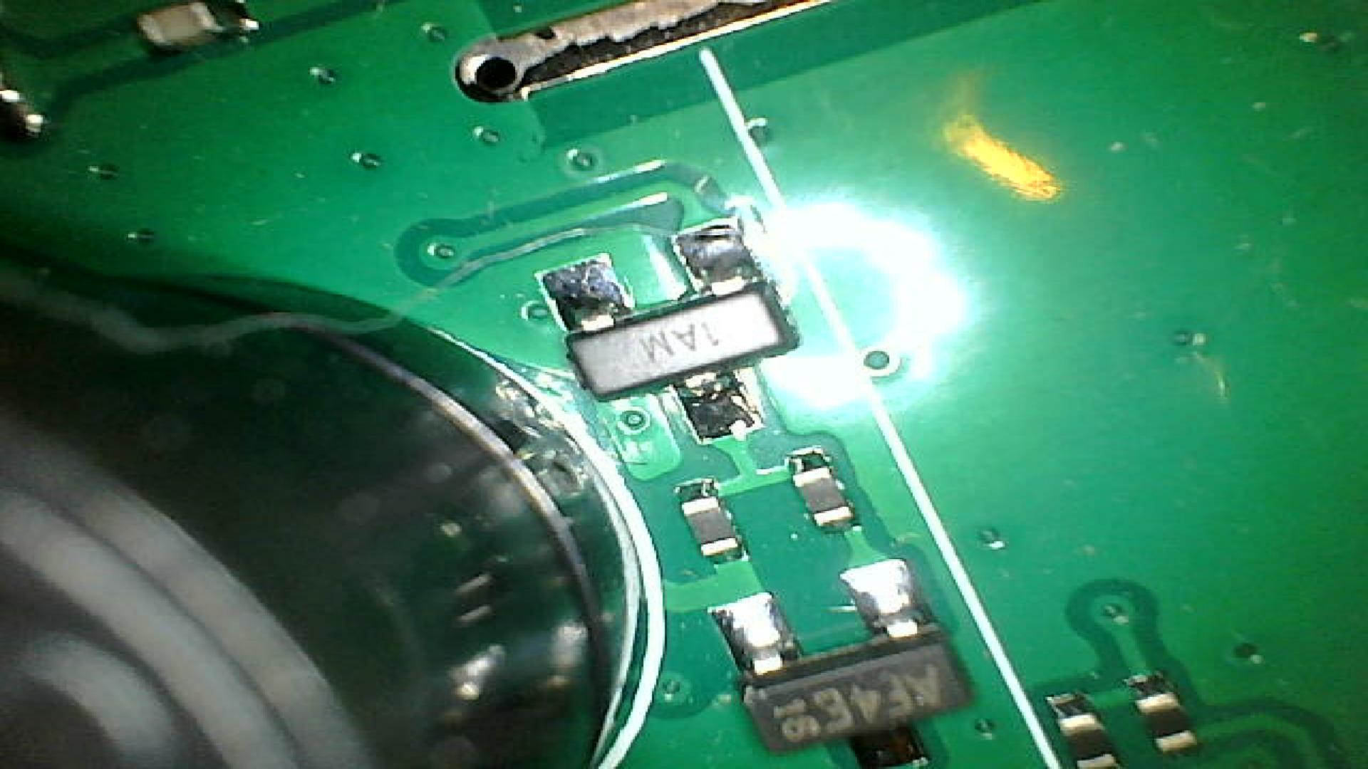

Вентилятор снимать не нужно. Я фото скинул выше со стрелкой маркировку какой детали нужно узнать.. Над пищалкой ближе к краю транзистор...

Suzzz
130w она точно держит без проблем!
люди переделывают ее и на 300 и на 600 Вт, почитайте темы по ссылкам, что я давал. позже сделаю фотку на телефон транзистора, если получится. Если нет, придется ставить стенд с увеличением, как я писал ранее.
На телефон не получается, нет фокусировки вблизи ничего Вы тут не увидите, нужно увеличение, позже попробую видеокамерой для стоматологов, но извините, быстро не получится, может кто другой поможет быстрее. У меня нет возможности сейчас стенд развернуть с камерой.
Добавление от 10.12.2024 12:53:
только там по моему затерты наименования:
https://pic.mysku-st.net/uploads/pictures/00/60/51/2021/01/04/ffd53b.jpg (800x1067, 129.1Kb)
Добавление от 10.12.2024 12:56:
нет, я не прав, что-то есть: - попробуйте увеличить это фото скачав отдельно. Я же Вам давал ссылки ранее...
https://mysku.club/blog/aliexpress/83513.html#
Suzzz
Suzzz Junior Member
4 месяца назад / 10 декабря 2024 12:58
Пичалька... Вижу у вас прям все микрухи затерты. У меня только одна затерта в центрре, остальные с маркировкой... Будем искать... Может у кого этот транзистор с маркировкой есть?...
По ссылкам что кидали уже все изучил еще вчера..

4 месяца назад / 10 декабря 2024 13:39
Suzzz
Вот
Suzzz
Suzzz Junior Member
4 месяца назад / 10 декабря 2024 14:44
СПАСИБО ОГРОМНОЕ!!!
krserv
Suzzz
Вот
СПАСИБО ОГРОМНОЕ!!!

До сих пор понять не могу почему 48 вольт в слаботочку полезло и убило только управление охлаждением, остальное все целое..

Suzzz
пользуюсь нагрузкой уже больше года и норм, недавно вот аккум 12v на 105Ah разряжал 10 амперами и норм 11 часов проработало, а это примерно 130W
'дед пил 50 лет и все нормально. Что вы мне втираете про вред алкоголизма??'
krserv
а в тяжелые времена и 10кВт держала
ps: народ, вы не понимаете, о чем пишете
Suzzz
IRFP264
все правильно. Такие и стояли раньше. Нагрузка на 60Вт)

Serge Petrov
Нагрузка на 60Вт)
вот народ в отзывах пишут: "Работает отлично. Нагрузку в 20 ампер держит" Интересно при каком напряжении?
Serge Petrov
1408/13049 ответов, #59 в рейтинге
Чаще пишет в "Стерео" (16%)
Украина, Донецк
Serge Petrov Member
4 месяца назад / 10 декабря 2024 19:08
krserv
нагрузку в 20 ампер держит
для 3в будет норм и 20А
krserv
41/426 ответов, #58 в рейтинге
8 лет на iXBT, с октября 2016
Чаще пишет в "Корпуса, БП" (55%)
krserv Member Автор темы
4 месяца назад / 10 декабря 2024 19:15
Serge Petrov
вот еще читаю сейчас:
https://4pda.to/forum/index.php?showtopic=1080446&view=findpost&p=131528551
Добавление от 10.12.2024 19:15:
радиатор только на транзистор? Диод сбоку от него?
Serge Petrov
1409/13051 ответов, #59 в рейтинге
Украина, Донецк
Serge Petrov Member
4 месяца назад / 10 декабря 2024 19:32
krserv
мощность ограничивает тут не радиатор, а полевик
krserv
42/427 ответов, #58 в рейтинге
4 месяца назад / 10 декабря 2024 19:37
Serge Petrov
т.е он вылетает по превышению тока не от перегрева?
