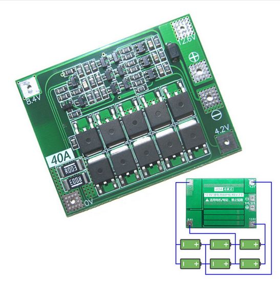

Вот примерно такая схема будет. И к плате 2S и плате 3S подразумевается подключить сборки из 2 параллельных акк., для 2 S 2 последовательно, для 3S 3 последовательно (на рисунках только на 3S похожая схема).

На приведённых платах нет цепей заряда, только защиты. На первой, возможно, лёгкий балансировщик.

Добрый день. Вроде как и на второй балансир есть. И да, конечно это не платы заряда, а заряд будет идти через какие-нибудь платы DC DC преобразователи с режимом CC/CV. Но суть вопроса это не меняет: где присоединить СД (к плате балансира в разрыв или к плате зарядки до ее или после). С простенькой платой понятно, а вот когда в цепи появляются еще всякие балансиры, то как зделать проще и лучше? Спасибо.

Passhha
Нет. Признак балансира - крупные резисторы на 50-150 Ом.

KaVc
На двухбатарейной как раз есть 2 по 82Е.
