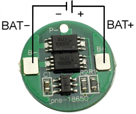

Уж если 18650 туда влезли, то плата с DW01+8205 - тем более.
Можно извлечь из многих сменных литиевых АКБ.

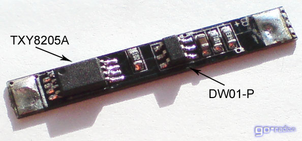

Почему с DW01 всегда идут именно 8205? Они как-то "совместимы" что ли? Даже при больших токах используется несколько 8205 вместо одного более мощного.
vlo
350/65007 ответов, #44 в рейтинге
958 фото на iXBT.photo
vlo Member
2 года назад / 01 мая 2023 18:04
alois
не обязательно, да это именно они: https://ixbt.photo/?id=album:68125
а так - "почему кт315?"
KaVc
Best Engineer 2016
4583/4650 ответов, #4 в рейтинге
Чаще пишет в "Эл. устройства" (95%)
Россия, Реутов
KaVc Best Engineer 2016
2 года назад / 01 мая 2023 19:32
alois
Не всегда, просто их распространенность и стоимость в районе песка.

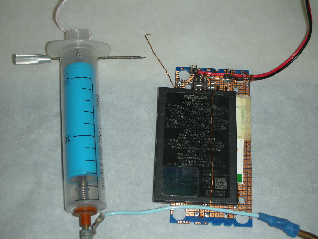

1024x768, 176.7Kb
вытащил контактную площадку из старого телефона, но она была не под пайку. запаять на плату можно, но у нее корпус не совсем это подразумевает.
Посоветуйте менее колхозный метод сделать кроватку-переходик. То что на фото выше меня пугает колхозом.
тут кидали фото "Зарядное устройство лягушка", где продают такой корпус?
https://kazanexpress.ru/product/Setevoe-zaryadnoe-ustrojstvo-231640
рублей за 50 такое можно купить?
