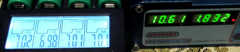

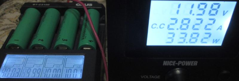

полез заряжать свежие 18650, и опять перепутал бп для опуса, вместо родного взял какой-то 2амперный. тот начал проседать под нагрузкой (хотя казалось бы 4*4*1А~16Вт, 12*2 должно хватать с
запасом) - опус приостановил пару каналов и недовольно циклично разгонял и тормозил вентилятор.
ну и решил проверить схренали. подключил через 5амперный gophert задав максимальные 5.1А.
хрен там - висит в ограничение тока и напряжение гуляет 10-11 вместо заданных 12. снизил зарядный ток до 700мА - не помогло.
800x175, 24.0Kb
взял 5амперный nicepower. с ним получшие, но все равно ток скачет, и cc/cv уже перемигиваются.
800x273, 21.9Kb

получается, импульсное потребление у него выходит за 5А. но смотреть это надо с временной разверткой.

А в чём собственно вопрос?:confused:
Подай заведомо нормальное питание.
какой еще вопрос?
ограниченния в пиках (а не в среднем) 5А ему мало. при заявленных 3А.
тут не с источником проблемы, а с потребителем.

vlo
хрен там - висит в ограничение тока и напряжение гуляет 10-11. снизил зарядный ток до 700мА - не помогло.
0. Поставь 1 акум
1. Снизь до 100мА, как себя ведёт зарядка?
2. Используй акум 12в (от автомобиля или упса) - осталась проблема ДА-НЕТ? (нет - добавляй акумы и ток зарядки)

для особо непонятливых - описано своеобразное поведение данной зарядки. ничего нового тут в целом нет, ибо то, что токи на выходе там задаются шимом не сглаженным - известно от ее рождения.
просто некоторые количественные значения про творящееся на входе.
никаких вопросов и потребностей в советах тут и близко нет.

два указанных лбп без всяких проблем отдают заявленные 5А. а вот больше - ни-ни. и этих 5 - не хватает.
и меня не удивляет, что Pb 12в рязряд только 0,4а, и заряд далеко не 5а ОБЕЩАННЫХ
если игнорировать часть спеков, в частности касательно ограничений мощности, можно еще и не тому удивится. спеки - их надо в комплексе воспринимать, а не выдергивать из них отдельные удобные строчки.
Эт со статической нагрузкой, а с динамической вылезла вся вшивость китай ИБП.
строго наоборот - задача лбп не превышать заданный ток. и они с ней очевидно справились. а то что зарядке нужно больше - это сугубо ее проблема.

Продолжаю свои эксперименты (про переделки nicd на li с внешней зарядкой для 18650).
Купил я предохранители с выводами на 2А, чтобы припаять на разъем питания прибора для защиты от КЗ... подсоединил зарядку и чтото пошло не так - ток зарядки резко падал.
Измерил сопротивление предохранителя - оно окзалось порядка 0.9Ом.... это был очередной культурный шок. Большой такой длинный предохранитель.
Замерил через вольметр ток на 1 свежей 18650, оказалось что если выставить на приборе 2А зарядку, то прибор показывает только 1.6А. конечно провода не идеальные, все таки колхоз подключение в кроватку. Но думаю сдвоенные хоть и старые 18650 засасут в себя и 2А. В связи с чем ожидал что 2А предохранитель всё же мог бы сгореть.
Буду ставить 3А
