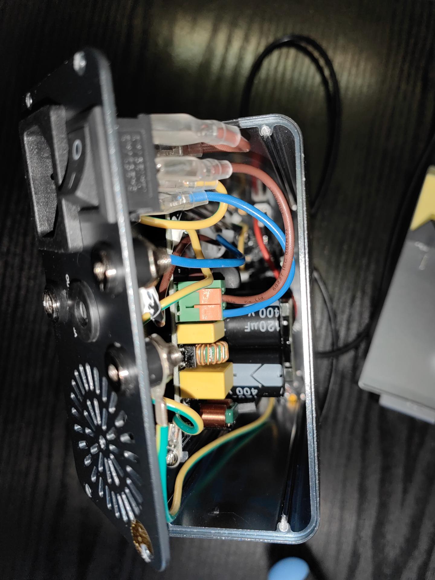

Кольцевого транса на 200 Вт я не увидел. Обычный импульсный БП.

Hedin
А что там есть? Есть фотки внутренностей?
Попытался сфоткать. Не получается выдрать плату из корпуса без расрушения.

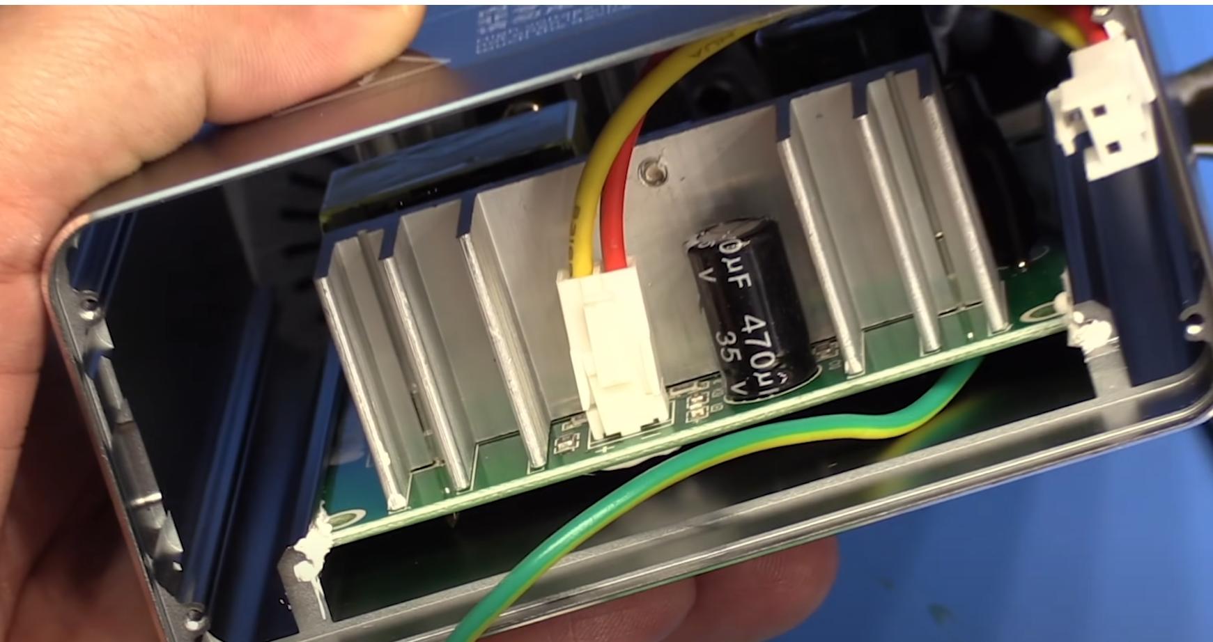

Тут 200-ватный T3A частично разбирали, но блок питания так из корпуса не вытащили:
Из того что видно - обычный импульсный трансформатор.
Тема на EEVBlog: https://www.eevblog.com/forum/reviews/any-opinions-on-the-aixun-t3a/

Hedin Member
2 года назад / 01 июня 2023 18:46
Вот на вашу модель похожая платка: https://www.eevblog.com/forum/reviews/any-opinions-o…26405/#msg4826405

Hedin
Да, это она. Спасибо! Обычный импульсник без тора на 200 Вт

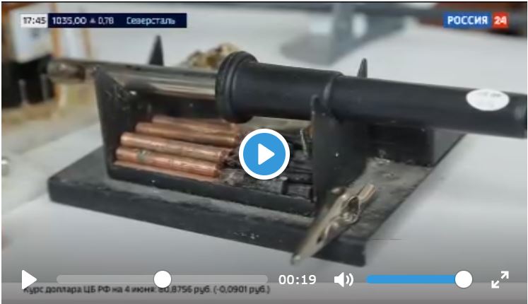

Народ все равно, в массе своей, продолжает паять черт знает чем. Главное при оборудовании рабочего места - дешевый паяльник Случайно увидел паяльник в новостях. Я плакал.

ЮВГ
Жало медное. Для ПОС-61 термостабилизация не требуется. Или ты думал что сотню лет такими паяльниками паяли, а сейчас бац и без навороченной станции никак? Я тебе открою секрет полишинеля, эта вся стабилизация потребовалась для бессвинцовки, где тонка граница между "не плавится" и "микросхема сдохла". А так ЭПСН-40 и вперёд.
