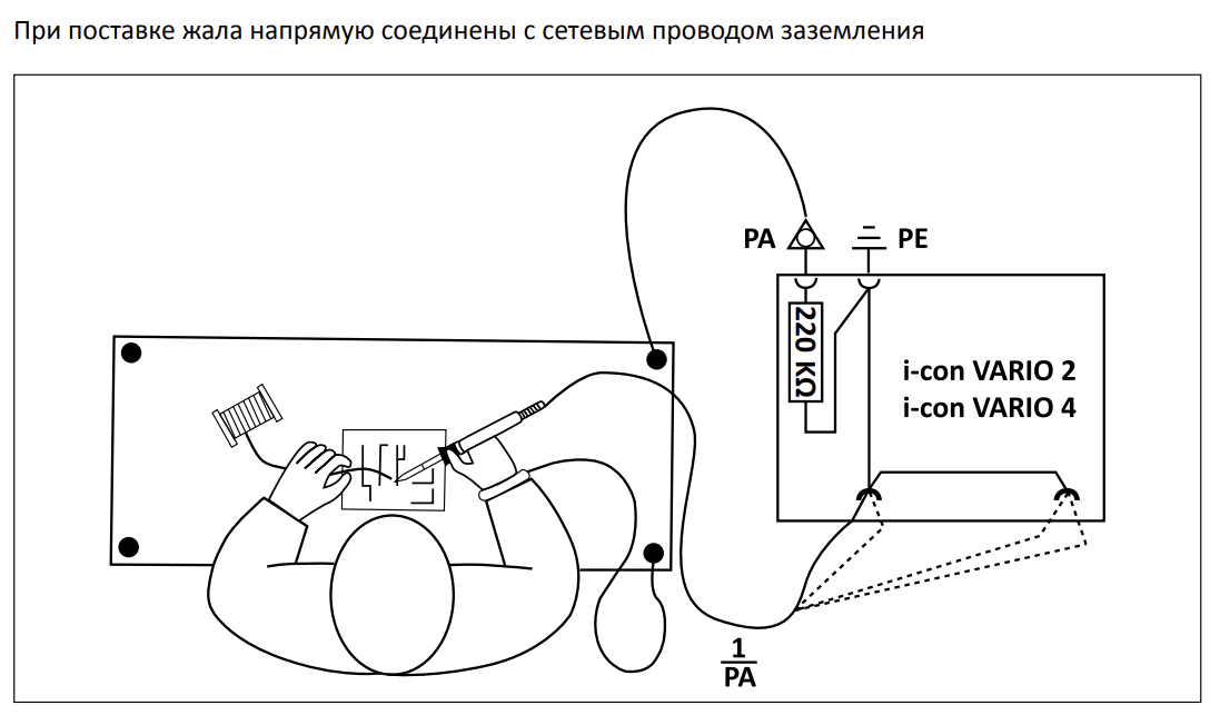

У ERSA сделано вот так:

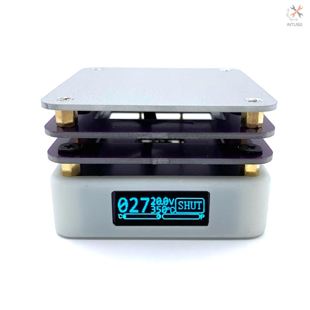

Случайно наткнулся на интересный подогреватель с питанием через USB-C с PD. Цена достаточно низкая, так что думаю купить поиграться. Кто-нибудь имел дело с таким? Никаких обзоров по-быстрому найти не удалось.
65W PD Protocol Hot Plate Preheater Printed Circuit Board Soldering Heating Plate Rework Station Preheating Platform Repair Tool

RomualdsR
Смущает крошечная площадь. Он сможет толком нагреть что-то в центре маленькой платы, остальное тепло будет разбегаться в стороны по краям.
И то если не многослойка и нет больших полигонов.
Вот такой в два раза дороже, но гораздо интереснее с токи зрения равномерного прогрева.
https://aliexpress.ru/item/1005005901690792.html

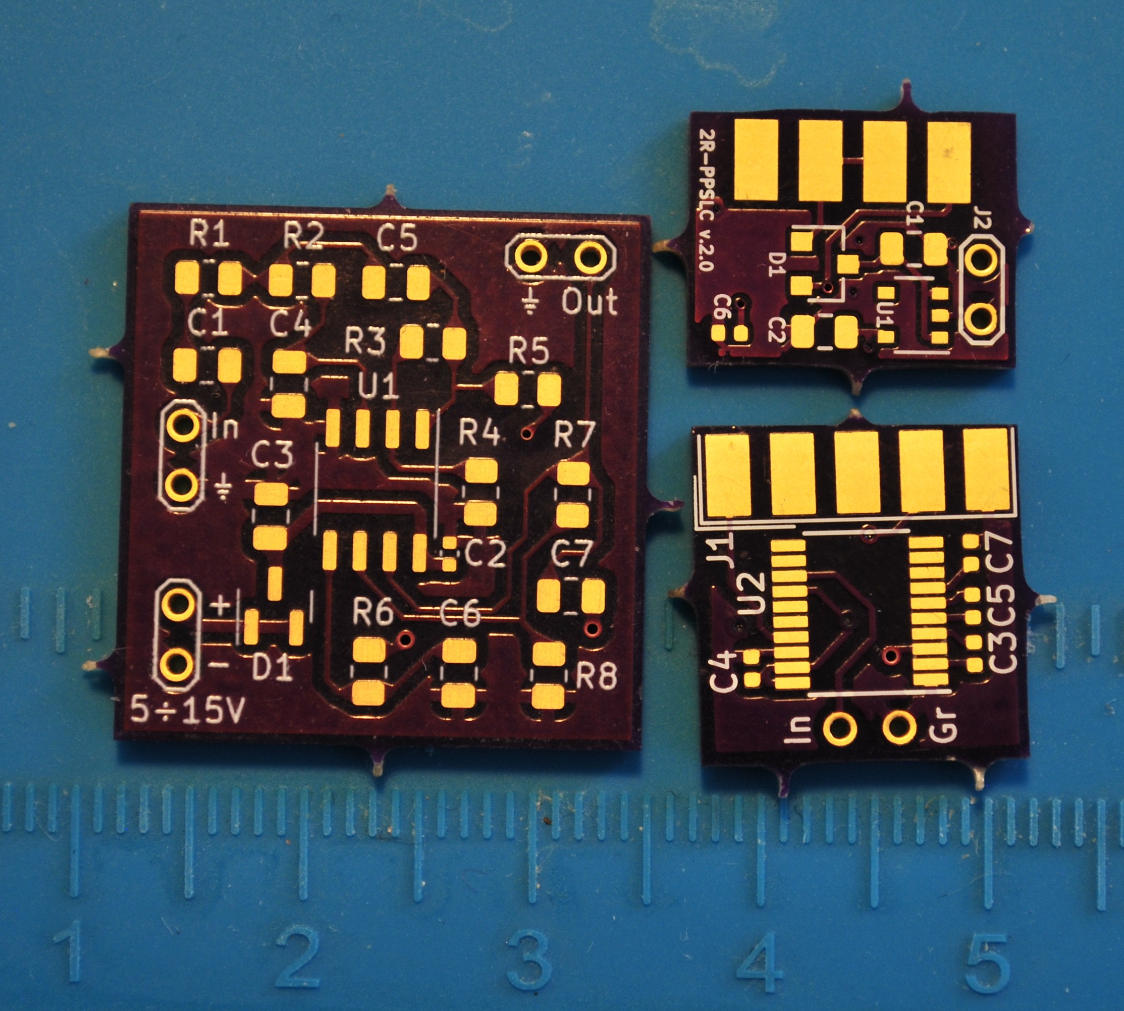

alexey_public
Большими размерами плат я, мягко говоря, не увлекаюсь. На фото -- три мои новейшие платы в качестве примера.
Я не очень то уверен, что мне вообще нужен подогреватель, а такой, который займёт гораздо больше места (и ещё два раза дороже), мне уж точно не хочется покупать. Если вдруг понадобится что-нибудь посерьёзнее -- пересмотрю свои хотелки.
Данная модель подкупает как раз компактностью, достигнутой не только небольшой площадью подогрева, но и отсутствием блока питания. У меня как раз простаивает зарядное устройство для ноутбука, которое мне нужно только в поездках. Дома ноут питается от монитора.

RomualdsR
Тогда да, полностью согласен
