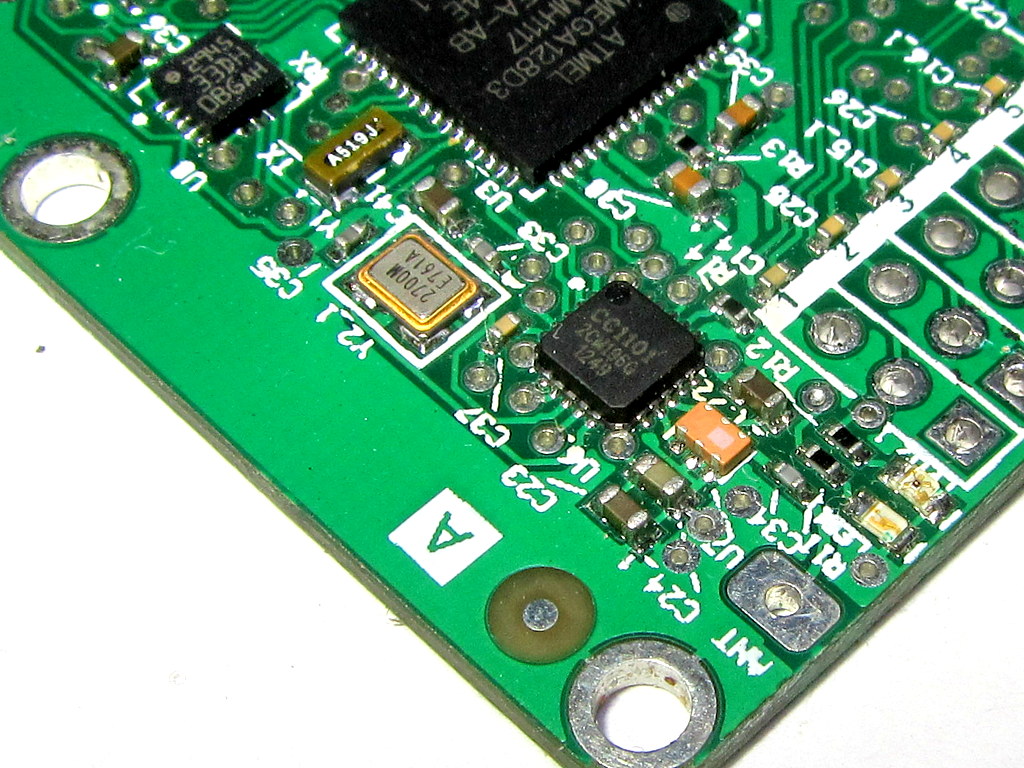

А ты в ст1с10 ставишь дроссели 0805?? Я обычные ставлю, намотанные проволокой, а их перегреть - надо уметь. А ревизия моих ст-шек действительно попалась глючная, выслали нормальных, там защита работает)))
Ну там СВЧ только чуть-чуть торчит, а дальность такая же как у референсных. Тем более что FR4 ни капли не СВЧ-шный
JE
8237/8787 ответов
Чаще пишет в "Эл. устройства" (94%)
JE Member Автор темы
12 лет назад / 02 сентября 2013 00:56
niXto
Не, я про силовые SMD дроссели. 0805, 0604 и 0402 я просто паяю феном.
niXto
3688/3972 ответов
15 лет на iXBT, с июня 2009
Чаще пишет в "Эл. устройства" (89%)
Беларусь
niXto Member
12 лет назад / 02 сентября 2013 07:49
Балун оправдывает себя? Или LC-фильтры лучше??
JE
8238/8788 ответов
12 лет назад / 02 сентября 2013 10:22
По дальности разницы не заметил (тестил в тех же условиях), по удобству оправдывает себя на столько же порядков раз, на сколько меньше деталей вместо этой всей балалайки один балун и один кондер 100 пФ. Итого трансивер получается:
1) CC,
2) кварц 27MHz,
3) два кондера по 22п к кварцу,
4) балун
5) кондер к антенне 100пФ
6) резистор 56К
7) кондер 0.1 мкФ
8) кондеры по питанию
Меньше см2 и это еще кондеры по питанию сверху, можно вниз спустить.

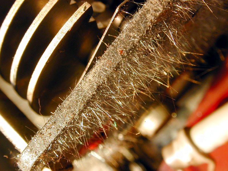

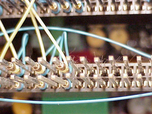

SergeYH
86/7506 ответов
Чаще пишет в "ДК TV" (23%)
SergeYH Member
7 лет назад / 05 декабря 2017 19:23
ZIP80
оловянную чуму научились «лечить».
http://alex-avr2.livejournal.com/211190.html
"Оловянные нитевидные кристаллы в электронной технике"
Источники информации:
-Статья на сайте NASA: https://nepp.nasa.gov/WHISKER/background/
-Огромная коллекция фотографий с описаниями и ссылками там же: https://nepp.nasa.gov/WHISKER/photos/index.html (все фотографии в посте взяты отсюда).
примеры страшных картинок
