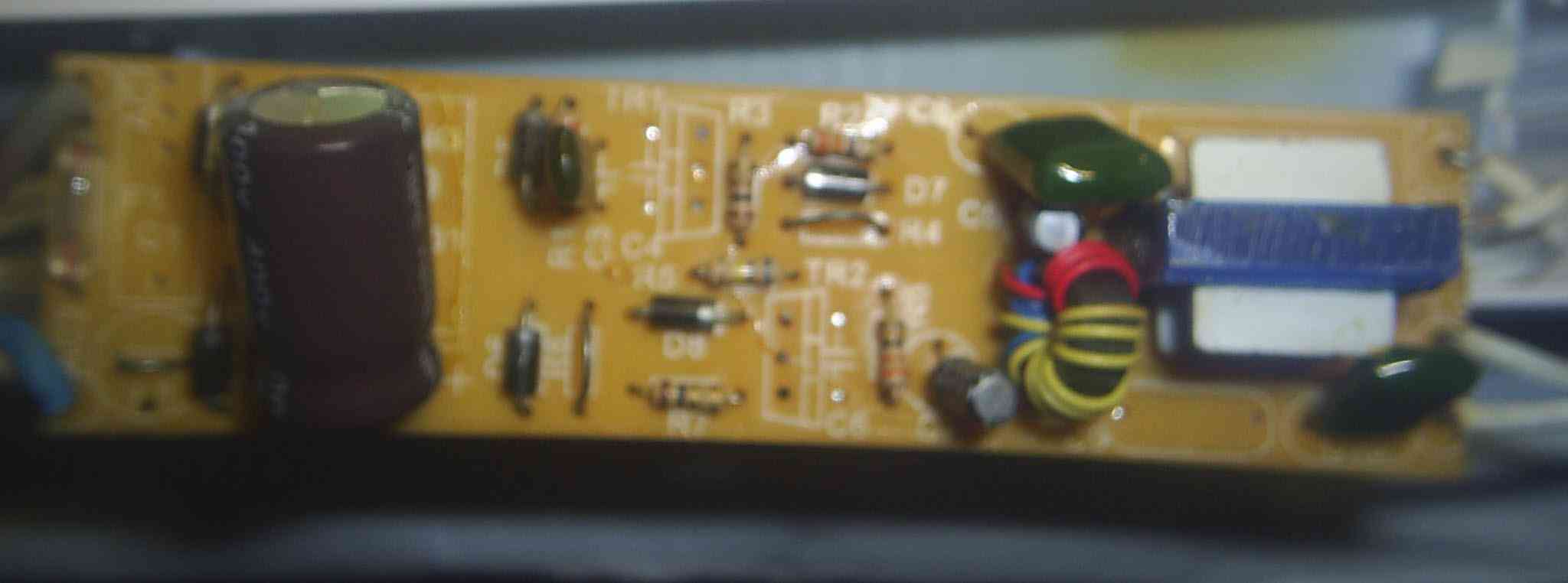

Подскажите цокалёвку ЕВ13005 H и аналоги.
Стоит в пусковой схеме люминесцентного светильника NEL-C2
36w лампа
ногами не пинайте, что не в ту тему залез - поиск по форуму не работает.

kd503 Junior Member
17 лет назад / 28 декабря 2007 14:20
Henrietta:
kd503
А что это такое? Может STB13005?
ЕВ13005 H китайский транзистор ( на печатной плате надписи TR1,TR2 ).
Добавление от 28.12.2007 14:51:
Вскрыл такой же светильник, тоже не рабочий, в нём стоят т-ры D13005.
Ребята подскажите аналоги ЕВ13005 H и D13005.
Гугл выдал только на китайском (

случаем не MJE13005?

kd503
Цоколёвка у радиокомпонентов ВСЕГДА (ну, почти) та же, что у аналогов. Т.е. в данном случае - БКЭ (выводы вниз, лицом к себе).
