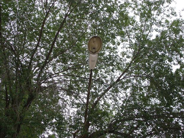

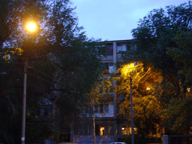

Вот обесчаные фотки моих твинарков установленных во дворе. Чето фотик стал в темноте плохо резкость наводить, на дисплее вроде четко а когда просматриваешь на компе, то смазано.
Testament
135/135 ответов, #37 в рейтинге
17 лет на iXBT, с июля 2007
705 фото на iXBT.photo
Чаще пишет в "Эл. устройства" (93%)
Россия, Ставрополь
Testament Member
16 лет назад / 29 июля 2009 13:55
Ахтубинский романтик
Нифига се!! А как ты их туда поставил? Вышку специально вызывал?
А светили смотрятся прикольно.

16 лет назад / 29 июля 2009 14:31
Testament
312/312 ответов
324 фото на iXBT.photo
Россия, Ахтубинск
Ахтубинский романтик Member
16 лет назад / 29 июля 2009 19:11
Testament
по договору с горсветом. приехали, я их вынес и повесили. У меня там знакомый работает, он и пригнал вышку ко мне.
