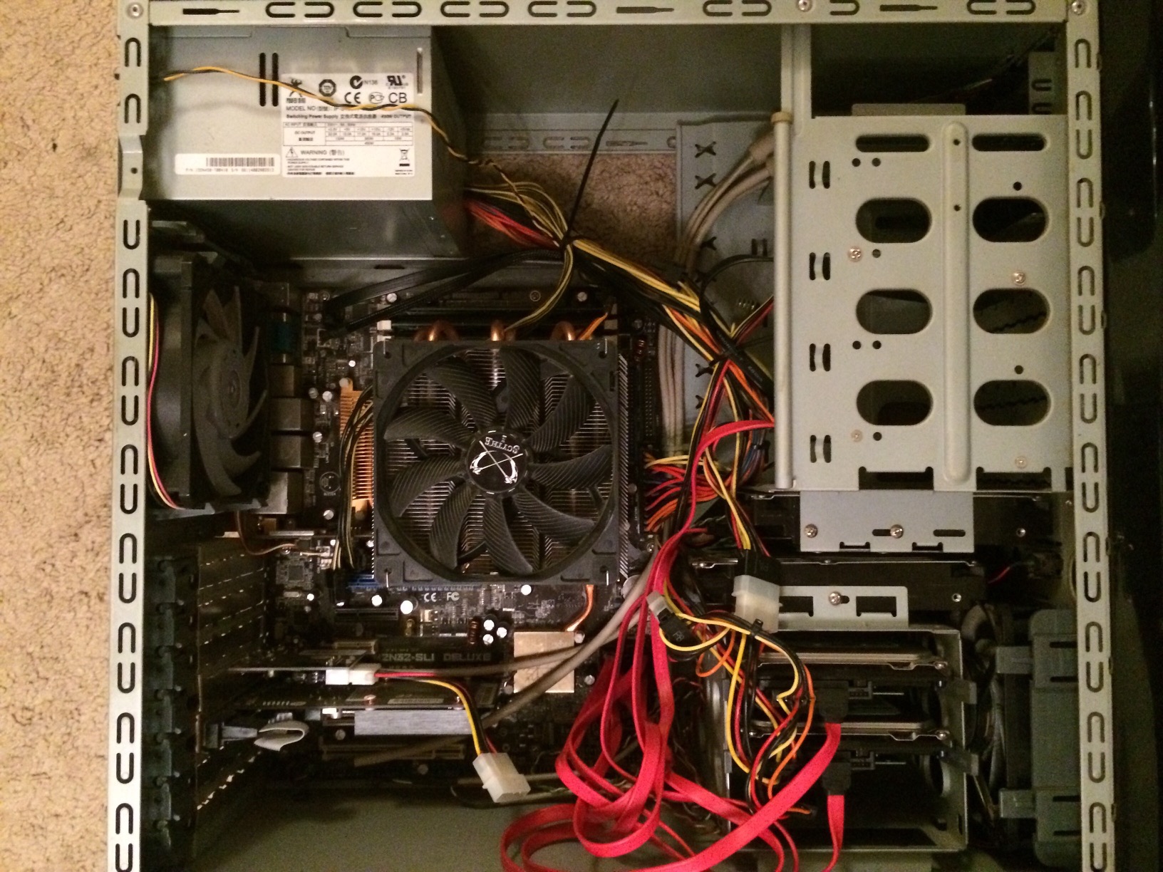

Я так понял, носиком в конкретную модельку меня тут ни кто не ткнет.

Dosik
Вам абсолютно точно достаточно хорошего 500-ваттника, а это в тему Посоветуйте БП мощностью до 500 Вт с указанием бюджета.
А вообще - на фото БП от Inwin, насколько я понял. Для данной системы его хватит без проблем. Менять имеет смысл, если Вас не устраивает шумность. Если бюджет не превышает 4 т.р., то большого смысла менять на что-то в этом бюджете точно не вижу. Вот если от 4.5-5 т.р., то уже можно и существенно улучшить.
Dosik
дул все-же в тыловую часть а не вниз
120/140-мм вентилятор во всех нормальных БП работает на вдув в БП.

Да даже с открытым корпусом. Ну может не очень шумный но слышно его. Ладно, может сменю кулер на послабее если не лень будет.
Бессмысленно. Надо было брать GDP-650C/750C за те же деньги хотя бы. Он ощутимо тише и кривая намного более пологая.
GDP-650C даже чуть дороже, и его ждать бы пришлось дней 10 а этот в наличии и по докризисной цене был.
А еще не забывайте что у GDP-650C,750C,G550M по одному 8пин цпу коннектору а у этого 2х8пин- не придётся менять бп при переходе на 2011 сокет. В принципе покупкой я доволен, а шум - вопрос решаемый.
