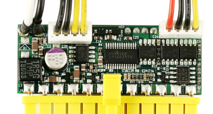

Товарищи, подскажите, имеется picoPSU, как на фото. Питается от 12 вольт. Как эти 12 вольт преобразуются в 3,3в, 5в и в прочие "минусы" и "плюсы"? Импульсно? В смысле там импульсные преобразователи? В электронике почти полный " ноль", отсюда и вопрос.
Max 99
19/26 ответов
Max 99 Member
11 лет назад / 20 августа 2014 23:43
А зачем это вам знать?
Хороший блок питания mini-box, Высокий КПД, 160вт.
Что еще надо Подключайте и радуйтесь жизни

Вроде 150вт, а внешний импульсный бп на 120. Давно это дело валяется. Знать мне это надо для феншуя. ))) Ибо от этого picoPSU питание пойдёт ещё на звуковую карту asus xonar st. А питание от импульсного бп у аудиофилов является противоправным деянием и всячески наказывается. Вплоть до изгнания из секты. )))
Добавление от 20.08.2014 23:53:
Да, это оно. Спасибо за ссылку. Именно в этом магазине я и брал пару лет назад. Просто запамятовал.
