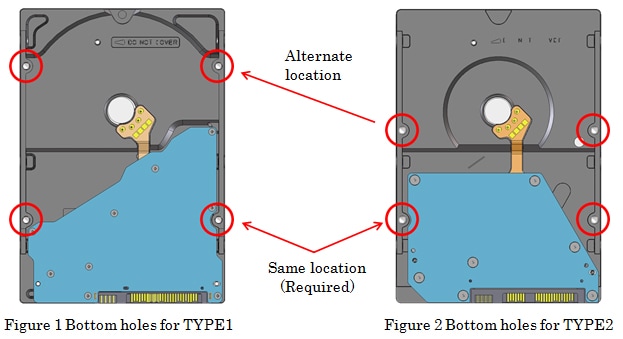

Вот что у меня получается. У этого нового диска слишком большое расстояние между отверстиями со стороны платы электроники.
Интересно, а у Toshiba всегда такие были отверстия или это последнее время так?
Ни разу не пользовался дисками от Toshiba.
Вот теперь надо еще при покупке думать о разметке отверстий, а то еще какой производитель вздумает изменить места креплений.

dmitry.
На моём Seagate Exos тоже нет центрального отверстия снизу. Похоже у всех современных HDD его нет.

serg0342
так, вроде, ни у каких нет.
речь же шла о 4 отверстиях

dmitry.
Действительно. Я имел в виду, что у современных дисков отверстия смещены от центра ближе к краю.

serg0342
буду теперь обращать внимание

dmitry.
Моя старая Toshiba, купленная в 2014 году вместе с корпусом - вполне подходила. Как и все остальные диски. Поэтому не ожидал сюрприза.

Oink
Вспомнила бабка как девкой была.
На современных многопластинчатых HDD может не быть и боковых центральных крепёжных отверстий.

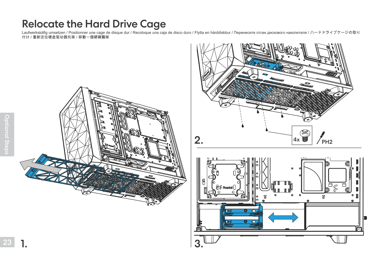

У меня корпус большой Fractal Design. Хочу поставить в него HDD 3.5 больше трёх.
В нижней части уже 2 поставил.. на вертикальной боковой стенке вертикально еще можно закрепить один, скорее всего. Продается ли отдельная вертикальная планка к которой можно прикрепить салазки для HDD? На фото видно: хочу сделать стойку из HDD между передними вентиляторами и видеокартой.
serg0342
15/278 ответов
8 лет на iXBT, с мая 2016
Чаще пишет в "Pro Audio" (31%)
Россия, Замкадье
serg0342 Member
2 года назад / 06 февраля 2023 04:42
andy-kk
Напишите хотя бы модель вашего корпуса.
Alexx
135/9146 ответов
Чаще пишет в "Игры" (51%)
Alexx Member
2 года назад / 06 февраля 2023 10:59
andy-kk
Почитай инструкцию к корпусу, дальняя боковая стенка переставляется ближе к тебе и можно устанавливать до 10 лотков, который у тебя снизу лежит.

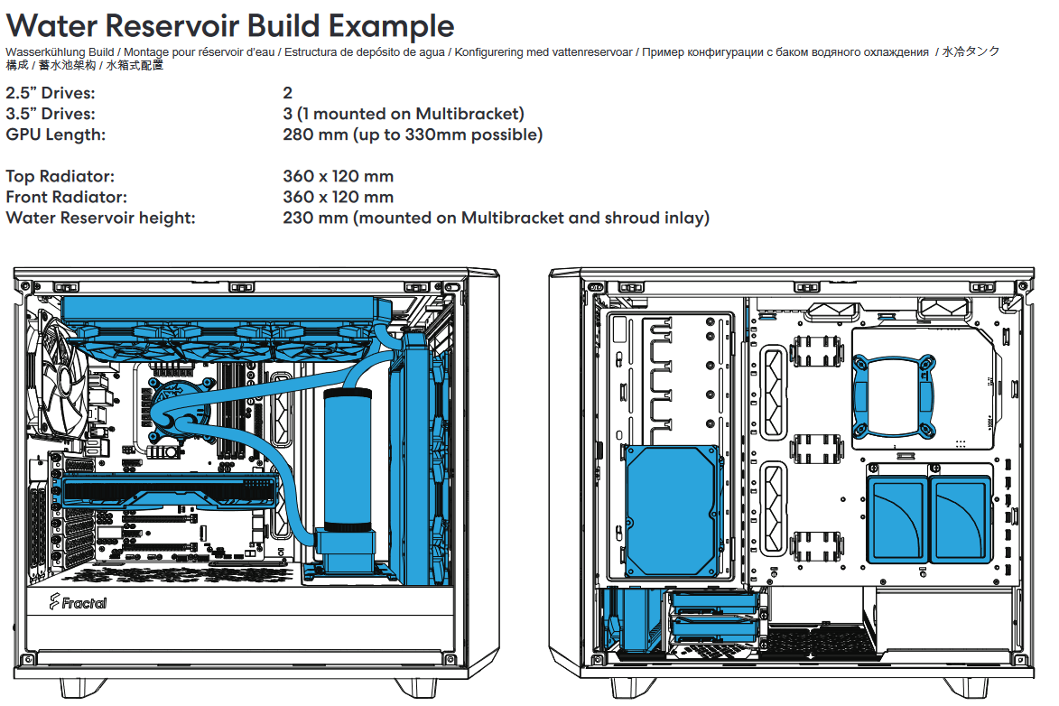

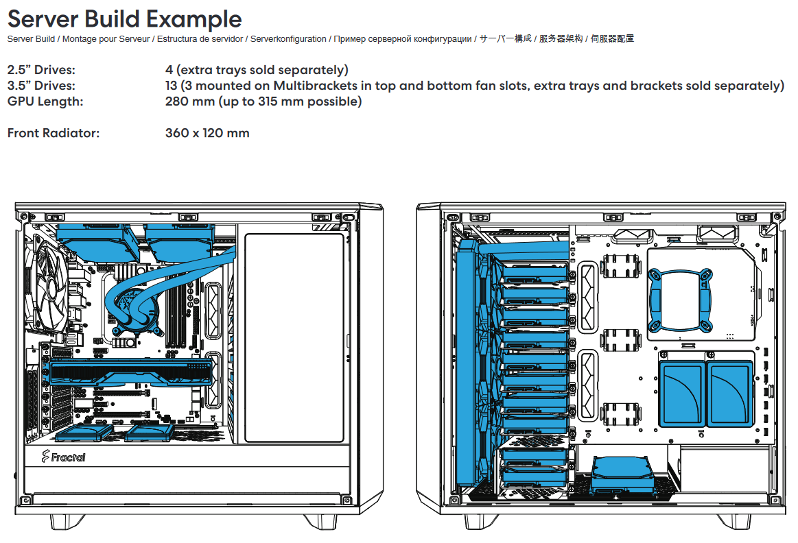

Не могу определиться с выбором корпуса: Meshify 2 или 2 XL?
Будет 4 HDD 3.5, 2 SSD (Sata)
Охлаждение: Asus Rog Ryujin II 360
Планируемая видеокарта RTX 4080
В Meshify 2 XL две корзины под HDD внизу. Стоит ли из-за этого покупать версию XL?
zenturion
1/4614 ответов, #19 в рейтинге
Чаще пишет в "Мониторы" (22%)
zenturion Member
2 года назад / 07 февраля 2023 01:21
Digweed
Будет 4 HDD 3.5, 2 SSD (Sata)...
У Meshify 2 в комплекте 6 лотков под HDD 3,5" - 2 снизу в корзине + 4 в стойке . SSD 2.5" штатно ставится 3 штуки ( или больше, если в лотки под 3,5") . Что не так ?
Если водянка не кастомная, у которой отдельная здоровая помпа на всю высоту корпуса ( эта заберет место под HDD в стойке), то можно не париться . Но даже и со здоровенной помпой вопрос решается просто - докупается ещё одна дополнительная универсальная площадка ( одна в есть комплекте) и 4 HDD ставятся без проблем - 2 в корзине снизу, а 2 можно прикрепить куда угодно - сбоку, внизу , вверху..
Скачай мануал с оф. сайта и посмотри что там да как.

Digweed
обычного meshify 2 вполне хватит, в мануале есть пример билда с 360 радиатором и кучей дисков. Но в таком конфиге длина видеокарты ограничена 315мм, если длиннее - нужно будет убирать вертикальную стойку, а диски монтировать на мультибрекеты.
zenturion
2/4615 ответов, #19 в рейтинге
zenturion Member
2 года назад / 07 февраля 2023 09:44
Dimas_86
Не обязательно. Если карта не шире 150 мм ( а они практически все такие), то спокойно проходит в зону стойки с HDD , которые можно сдвинуть вниз-вверх и не ставить напротив карты .

Dimas_86
А влезет ли 2 отсека с HDD 3.5 внизу, как в версии XL? На картинке видно, что места там хватает.
Если HDD ставить напротив вентиляторов в стойку, то это будет мешать воздушному потоку.

Digweed
в обычном нет второй корзины внизу, но еще один диск рядом с корзиной можно положить, этот вариант есть на картинке. Но мне кажется не очень удобно, там же как раз будет клубок проводов блока питания
два диска в стойке не окажут существенного влияния на воздушный поток (два же пойдут в штатную корзину), к тому же дискам самим полезен обдув.
К тому же ест вариант два диска закрепить на верхней панели вверх ногами, если радиатор будет спереди.
Влезет если БП небольшой , но второй корзины нет в комплекте.. Да и смысла это не имеет. 4 дополнительных лотка в комплекте можно ставить по стойке куда угодно - вверху, внизу , по середине..

вторую корзину от XL? Скорее всего в обычный она не влезет, XL не зря длиннее на 15 см. Да и тесно там внизу
Тогда смысла для меня в XL нет? Я думаю, не буду ли жалеть, что не купил XL?
Не путай человека и сам не заблуждайся .
XL длиннее Meshify 2 всего на 6 см - 600 мм против 542 мм. Места там хватает.
Вот уже тебя запутал Dimas_86 Там разница в длине корпуса - всего 58 мм.
