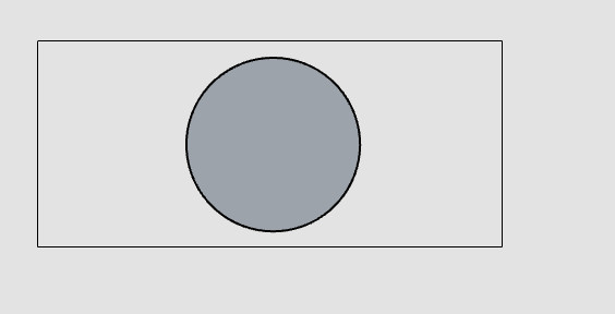

если надо максимально аккуратно, то я бы советовал разметить места под эти порты (как я понял это usb)
потом просверлить в по центру каждого проема одно отверстие так чтобы в самой узкой части оно немного не доходило до краев проема и потом аккуратно мелкими надфилями расширять этот проем придавая ему прямоугольную форму. даже если нет опыта - при должной аккуратности можно сделать очень прилично выглядящие проемы под порты. надфиль за одно движение снимает немного материала - поэтому сложно испортить
564x288, 7.9Kb
надфили это вот это
https://lemanapro.ru/product/nabor-nadfiley-kobalt-7…50x3-mm-89374052/
https://lemanapro.ru/product/nabor-nadfiley-almaznyh…-158357-84952638/
и кстати если пилить пластик (НО это не в этом случае потому что тут лучше всего сверло-надфиль) я обычно использую полотно от ножовки по металлу, там не смый тонкий рез - но это решается простым отступом при разметке места реза, но в отличии от лобзика она не болтается и рез получается прямой. этот ручной лобзик - только фанерку пилить да и то которую потом использовать где ее не видно глазом - линия реза слишком волнистая даже при твердых руках.

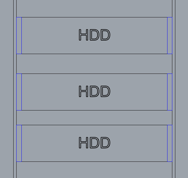

Внутри П-профиля на вертикаль по твоим фото. При этом профиль взять чуть шире, чтобы самого профиля диск не касался.
так в данном случае особой разницы вообще не будет, ну будет вибрировать диск отдельно от профиля, это ничего принципиально не изменит - ты просто точку вибропоглощения немного передвинешь.
если ты так хочешь сделать виброразвязку прямо начиная от самого диска - то можно гораздо проще все сделать.
берешь чтото типа этого https://www.ozon.ru/product/korpus-stoyka-dlya-10-zh…t-muar-675700189/
или сам из листа твердого пластика вырезаешь. вообщем берешь стойки и между ними и дисками прокладываешь резинку, разве что винтики для крепления нужно будет взять чуть подлинней.
синим цветом условно показаны листы резины.
623x593, 26.2Kb
