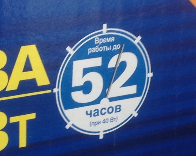

Новый BE550G-RS (Back-UPS ES 550VA) нет индикации перехода на батарею, 180 вольт на выходе при работе от батареи (на свободной розетке, без нагрузки) и время работы ~30 мин на ерундовой нагрузке (NAS 20Вт + switch 7 Вт + роутер мелкий микротик (не знаю, не думаю что больше 10)). Такая вот клиника. Тащить в сервис или это норма?
Добавление от 18.02.2013 10:38:
Хехе! На коробке лэйба - "Время работы до 52 часов при 40 Вт". Не указанно правда это от батарей или вообще.

Да и в 52 часа очень слабо верится, чтобы такой дешевый и маломощный ИБП так долго держал нагрузку (не важно даже какую, у него самого КПД не идеальное ), даже 5 часов - это слишком крутовато, может 52 минуты?

может 52 минуты
Да, конечно! Тем более это совпадает с графиком на сайте. А на коробке забавная опечатка.

Sher-khaN!
На картинке можно разглядеть и знак "," 5,2 или (точка точно поместилась )
а по http://www.apc.com/resource/include/techspec_index.c…ase_sku=BE550G-RS
время работы 52мин
